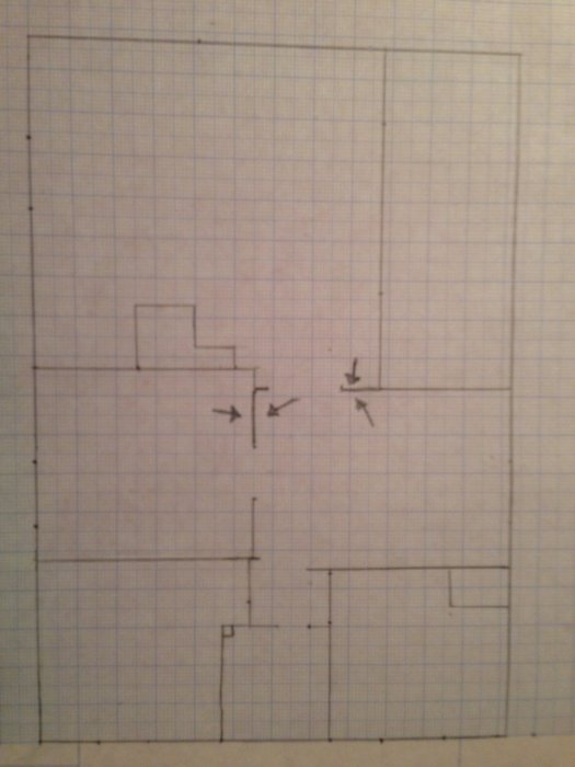

Jag har ett problem, jag ska riva några innerväggar i ett hus jag precis köpt. Det är väggarna som jag markerat på denna ritning. Den ena är byggd utifrån murstocken och den andra mot en yttervägg (altan utanför) båda är ca 1 meter långa. Takstolarna är förstärkta sedan tidigare på olika ställen. Hela huset är ca 60 kvadratmeter.
Det verkar som att dessa väggar är uppsatta efter taket då takplattorna är samma i båda rummen.
Tror ni att dessa är bärande? Tänkte nämligen riva dem nästa helg och hoppas på att slippa ta dit snickare då jag vill bli klar så snart som möjligt.
Tack på förhand!
Med vänlig hälsning,
Sara

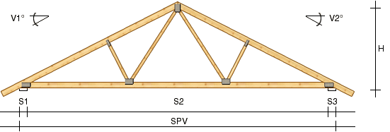

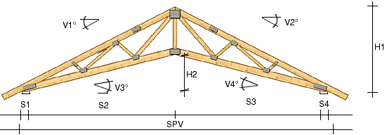

Alltså, saxtakstolar ser ut ungefär sähär:

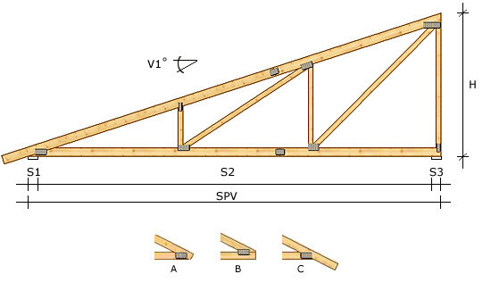

Medan en fackverks kan se ut ungefär såhär:
Här finns det lite mer om olika typer och vad saker heter:
http://www.traguiden.se/tgtemplates/popup1spalt.aspx?id=1296
http://www.derometrateknik.se/takstolar/vanliga_takstolsutföranden_valsida

För lite info.Saralaek skrev:Det är väggarna som jag markerat på denna ritning. Den ena är byggd utifrån murstocken och den andra mot en yttervägg (altan utanför) båda är ca 1 meter långa. Takstolarna är förstärkta sedan tidigare på olika ställen. Hela huset är ca 60 kvadratmeter.
Är det tak eller övervåning ovanför?
Vilken ledd ligger takstolar/bjälklag på?
Hur brett/långt är huset?
Är takstol/bjälklag helt där det passerar murstocken, eller delat (kapat)?
