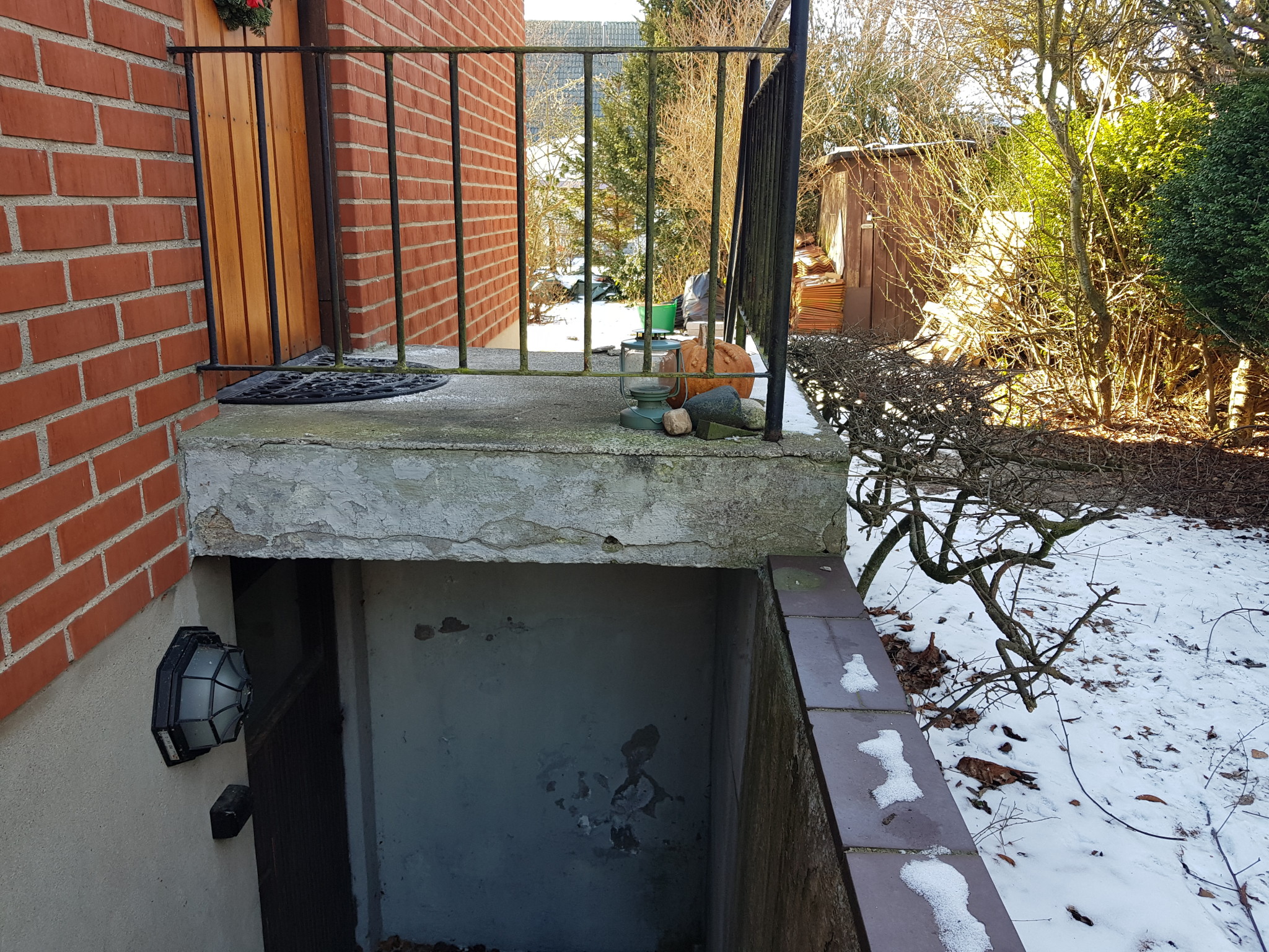

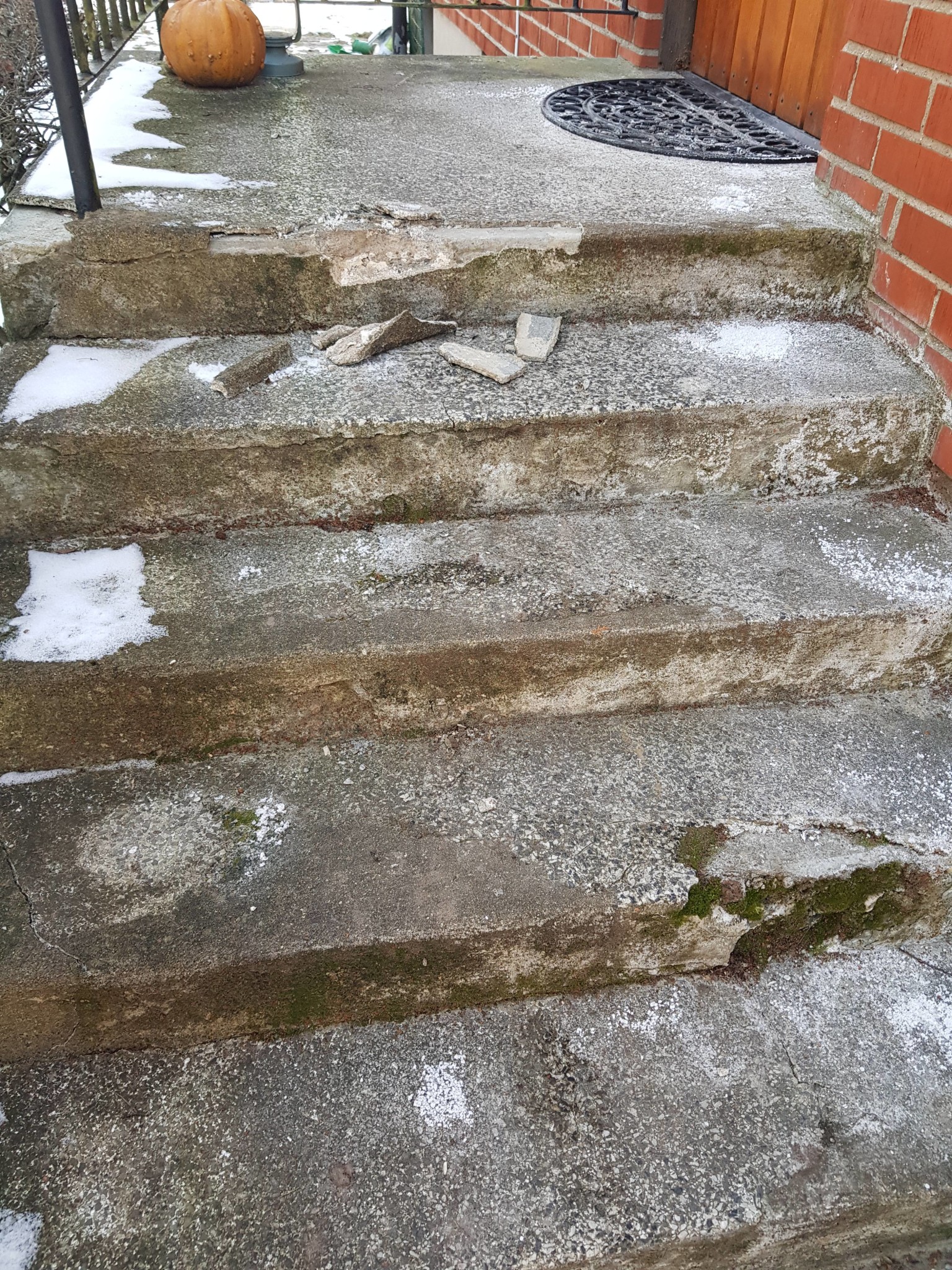

Som rubriken lyder.. eller är hoppet ute? Den var i risigt skick innan, men den har drabbats av omfattande köldsprängning i vinter.
Trappsteg i betong med omfattande skador och sprickor till följd av köldsprängning.
Balkong i dåligt skick med synlig köldsprängning och avskalad puts på vintern.
Klart det går att rädda!
Ett sätt kan vara att bila ner allt löst och så forma och gjuta nytt slitlager på den.
Ett annat alternativ kan vara att ta bort allt löst, tjockputsa den till form igen och då eventuellt slå fast fint grus/sten på den nyputsade ytan.
