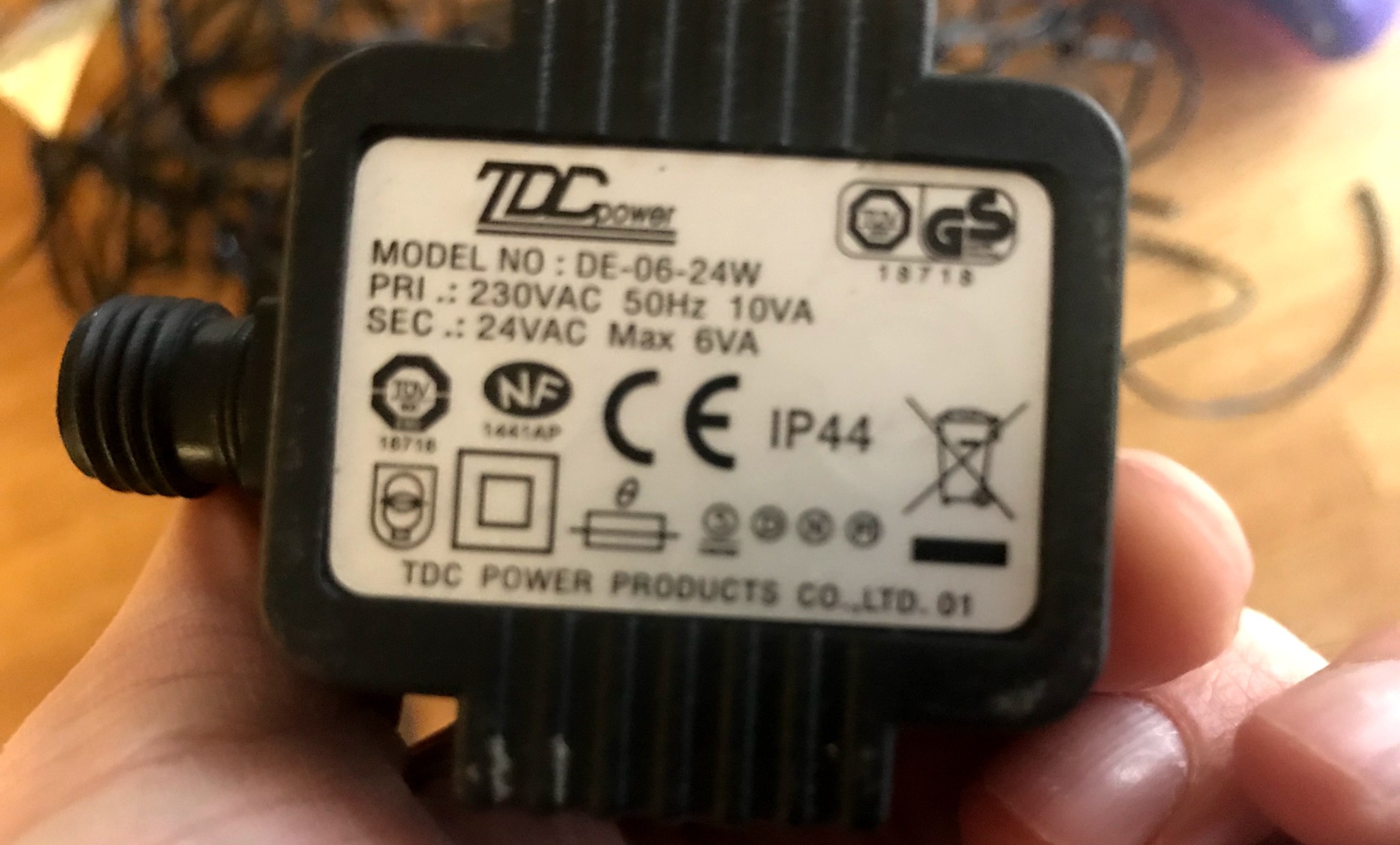

Vad är det för spänning och effekt på den nuvarande?
Det är väl bara att karva bort plast till du hittar något att löda fast kabeln på. Sedan krympslang, vulktape, knådepoxy eller vad som finns tillhands.
K kia2 skrev:
Jag är inte så bra på trafos. Hur hittar jag en lämplig?
Läs på transformatorns märkning. Där ska det framgå vilken spänning och effekt den kan ge.
Eller ta en bild på den och lägg upp.
Här kommer foto på transformatorn.
Ang att karva så är det ju väldigt smått. Men kanske går med något specialverktyg. Min kniv är dock för stor tror jag.
  • Hand håller en transformator med etikett som visar modellnummer, elektriska specifikationer och säkerhetsmärkningar.

E etompau skrev:
24V växelspänning.
Här är ett exempel:
[länk]
Dock har den inte samma kapslingsklass.
Sannolikt går det även att köra med likspänning. Då finns det en drös andra modeller hos Kjell som borde passa.
Rent spontant tror jag en ny slinga blir billigare och enklare.
Den är ju bara på 9V... Den här är bättre :
https://www.kjell.com/se/sortiment/...c/tufvassons-natadapter-(ac)-24-v-20-w-p44895

Jag länkade bara till gruppen av AC-transformatorer. Det var underförstått att 24V-typen var den som var aktuell.
