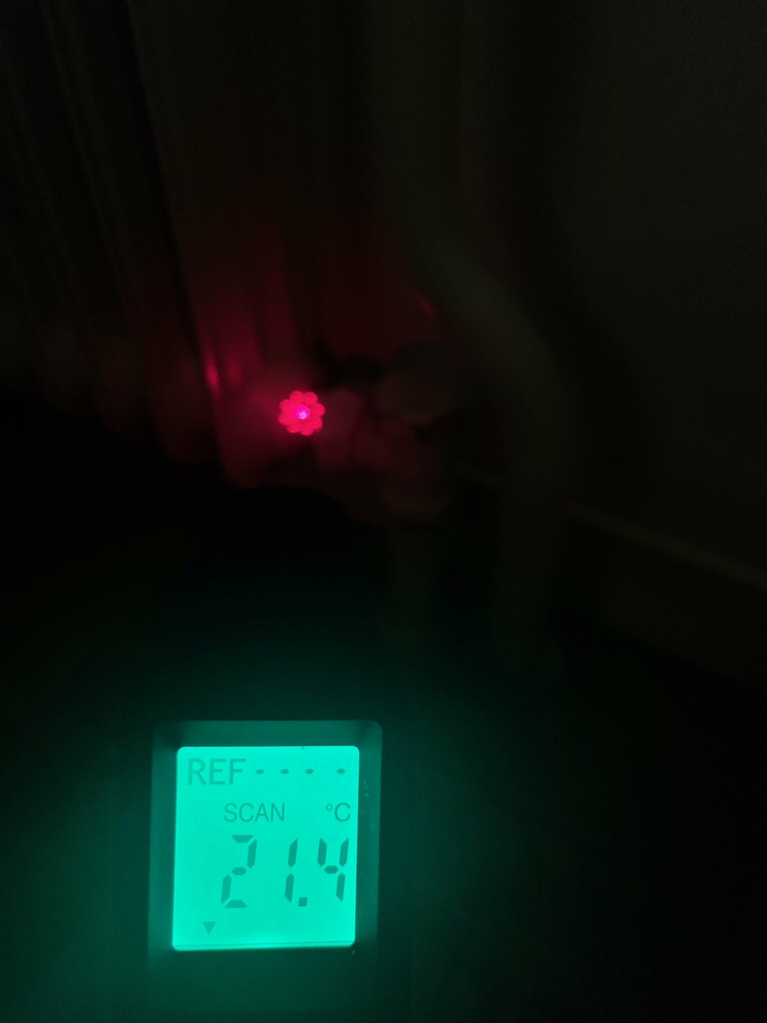

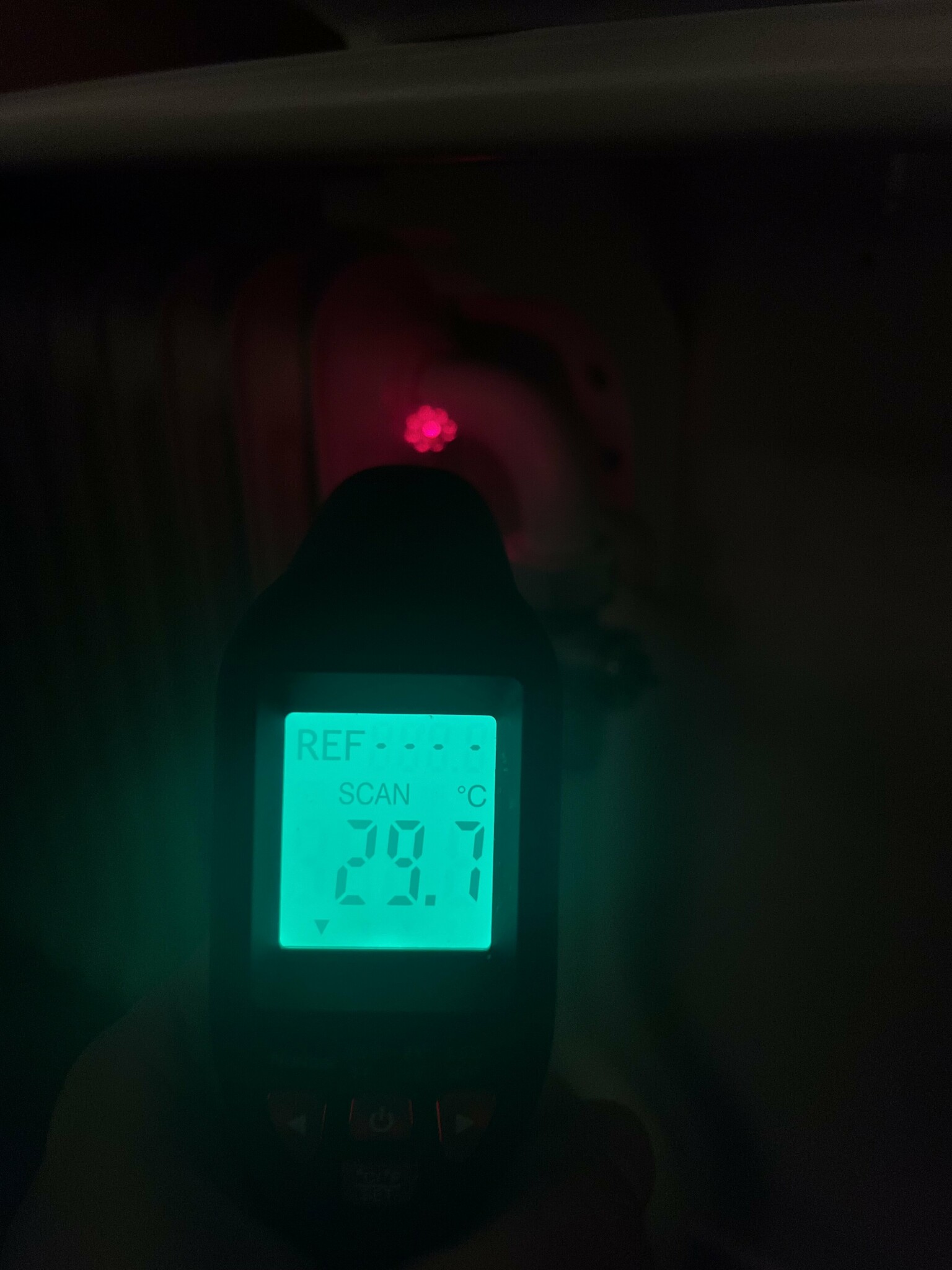

Har provat lufta och motionera ventil, men händer inget. Inloppet är just nu 30 grader, vilket är strax under övriga raddar i huset. Utloppet däremot är 21,5, dvs rumstemp. Uppfattar inget eller knappt märkbart flöde.

  • IR-termometer visar radiatortemperatur, 29,7 grader Celsius.
  • Termometer visar 21,4 grader Celsius framför en radiator.

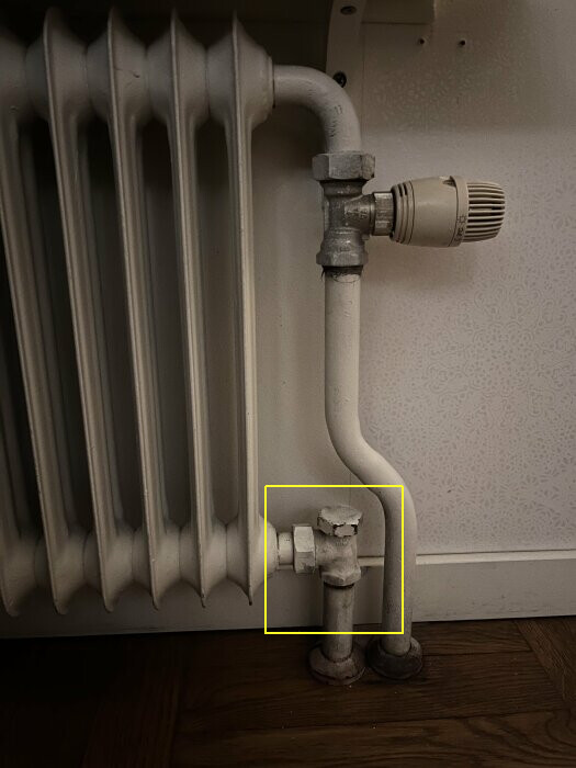

Bild här iaf
  • Närbild av en vit radiator med termostatventil och anslutna rör i ett rum med trägolv.
P p3p3 skrev:
Bild här iaf
Det finns en ventil under locket som kanske behöver öppnas mer.
Ventil under radiator med vridventil och röranslutningar.
p3p3
Ah, kollar! Tack
Den var redan rätt högt upp och kunde inte avgöra nån skillnad vare sig upp- eller nedskruvad.
  • En närbild av en vit målad ventil på ett rörsystem, omgiven av en trasa. Ventilen verkar vara inriktad på justering.
Om du stänger den helt och försöker lufta så ser du om termostaten fungerar ( eller i vart fall är öppen) eftersom då måste vattnet komma den vägen och kan inte komma bakvägen.
Stänger du termostaten bör det då sluta rinna och när du öppnar termostaten börjar det rinna ..
Så tänker jag🤓
Den är lite för högt uppskruvad, den ska som högst vara i jämnhöjd med ventilhuset.
