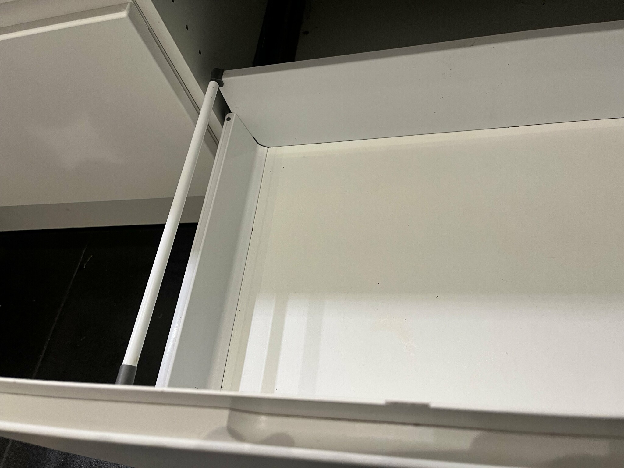

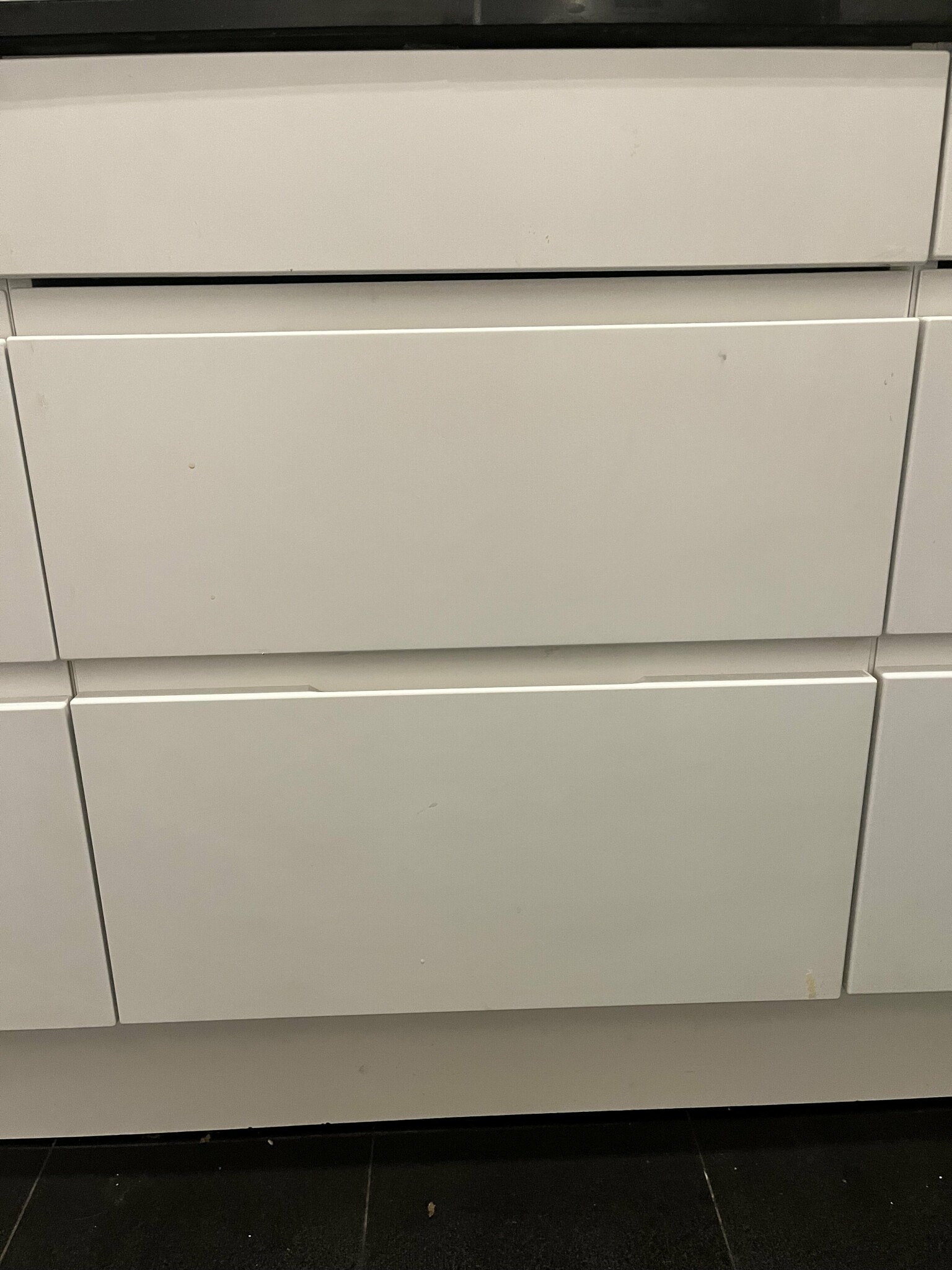

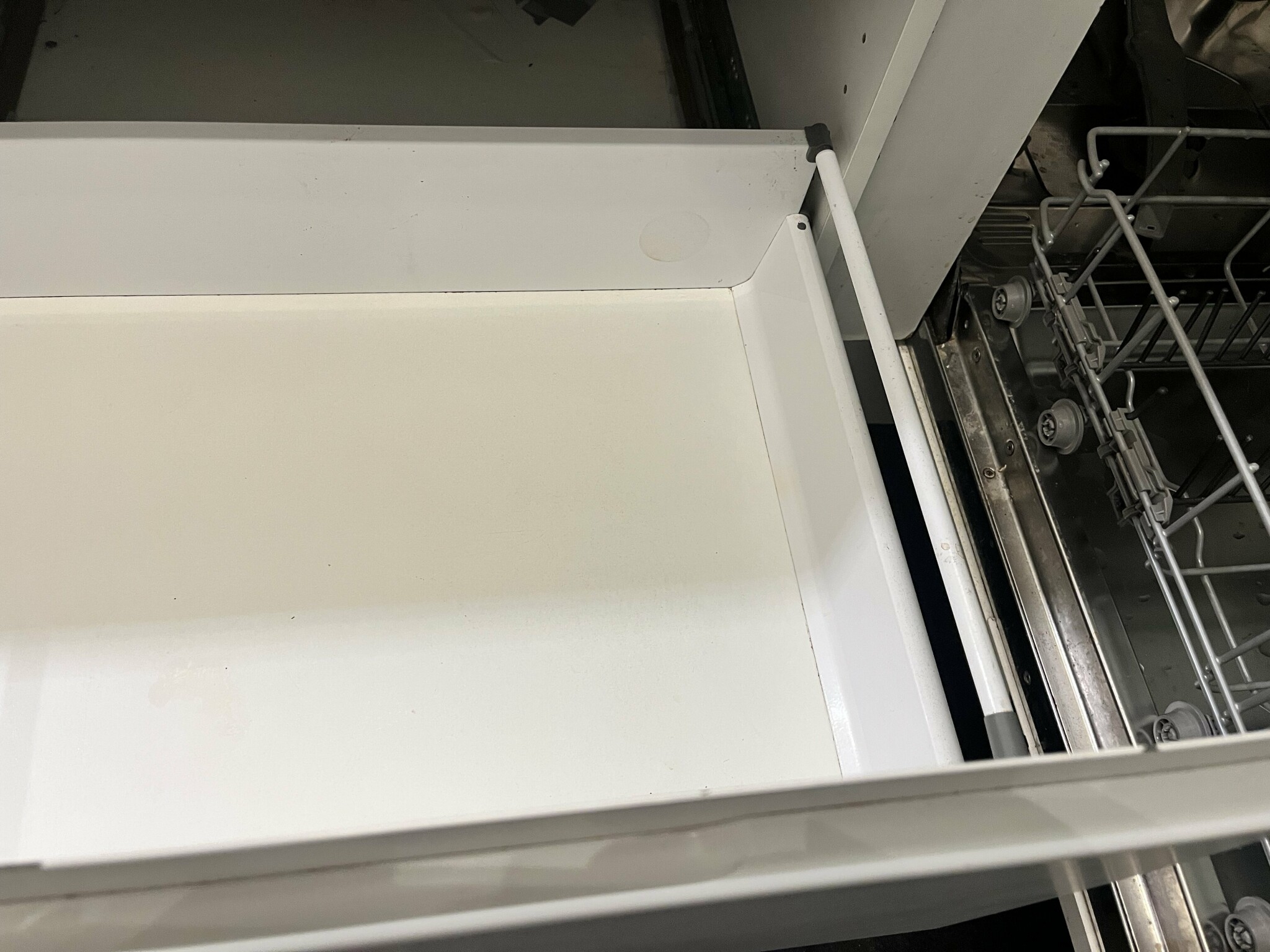

Vi behöver byta en kökslåda, men kan inte hitta någon märkning någonstans. Så vi vet inte vad det är för kök.
Har pratat med ikea och Vedum, men det är inte deras.
Tyvärr är det helt vitt och generiskt, så det utmärker inte sig på något sätt, mer än kanske på stagen i lådorna.

Stagen ser ut som en standard Tandembox från Blum: [länk]
Verkligen! Men Blum har inga fronter? De levererar bara beslagen till själva köksleverantören?
Ibland har man satt egna täckkåpor på sidan av utdragslådorna.

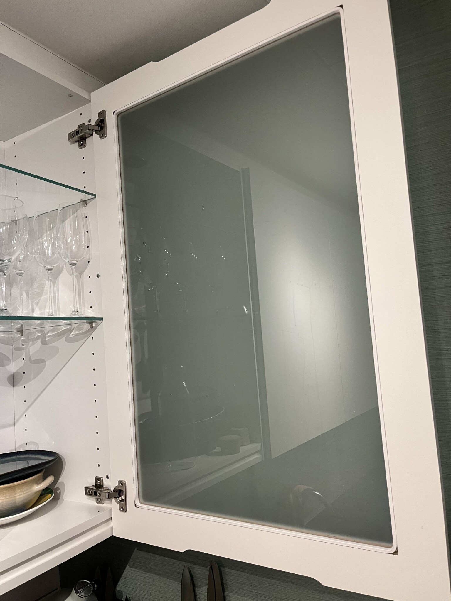

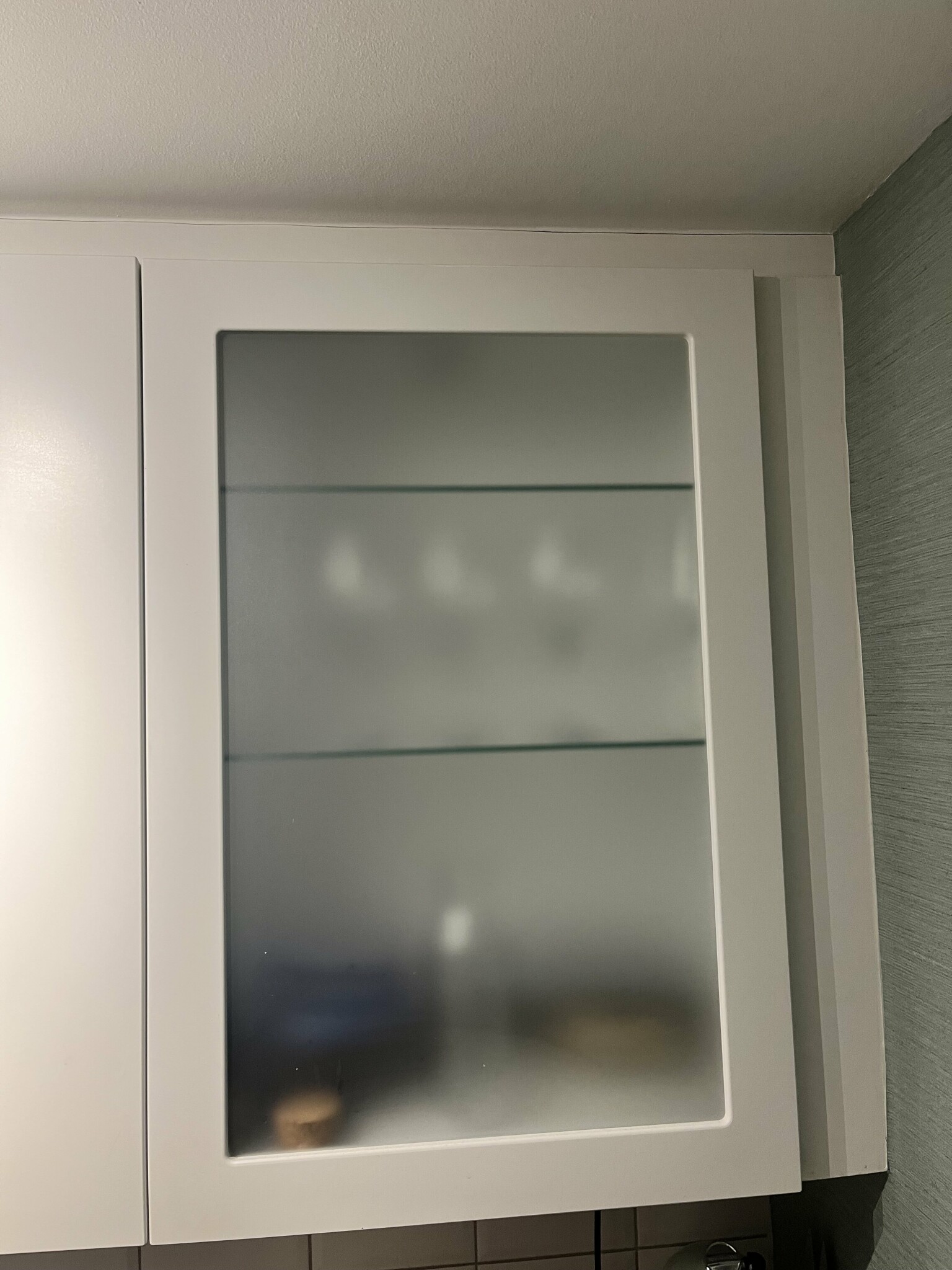

Hej. Har du kollat med Kvik? Glasdörrarna ser ut som dom vi har och det köket kommer från Kvik.
//Thomas
På deras hemsidan fanns något som var väldigt likt, ska prata med dem 👍
Det där är ruggigt likt vårt kök från Myresjökök, numera uppköpt av Marbodal tror jag.
Hade liknande problem med ett Marbodalkök, behövde nya gejdrar till en låda i ett 25 år gammalt kök.
Slutade med att jag köpte en ny låda från IKEA och flyttade över fronten.
Mät innermåttet mellan sidorna och hitta ett modernt kök med samma innermått. Där kan du köpa en ny låda. I mitt fall var IKEA 4mm smalare än Marbodal, så jag shimsade med en madonitbit.

Inget funktionsfel. Men de som satte in köket gjorde ingen plats för soptunna/källsortering. Så jag ville byta till en högre och djupare likadan låda. Och även se om det fanns passande lådinredning.
BirgitS
Menar du att du behöver en ny lådfront eller att det bara är innandömet som ska ändras?
Om det bara är innandömet så säljer Theofils Blums lådbeslag så att du kan köpa nya lådsidor och beslag till skåpet därifrån samt att du får fixa en ny större lådbotten på egen hand.
Lådstorlekar är rätt standardiserade så det bör gå att hitta lådor för avfallshantering från flera tillverkare.
