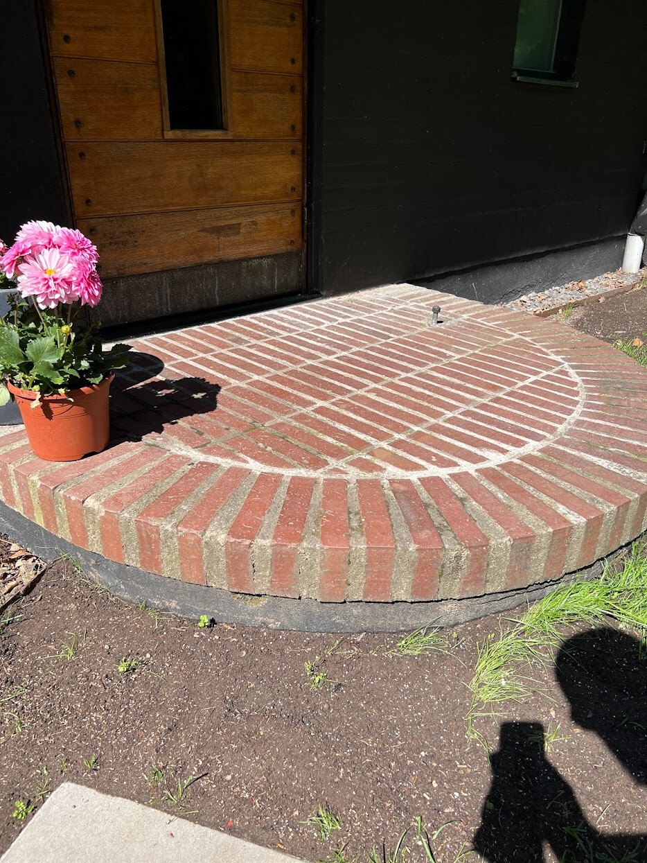

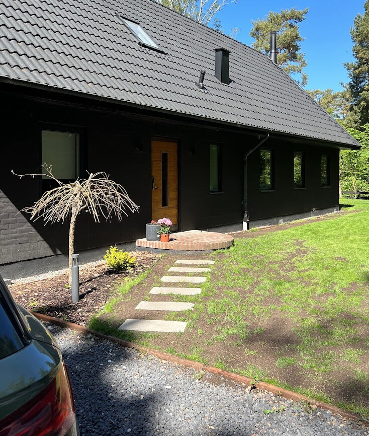

Vi har renoverat ett hus från -68 och vi tycker trappan skär sig lite mot huset. (Vi tänkte även byta ytterdörr).
Vi skulle gärna ge trappan en betong-look då stegen in från uppfarten är i betong.
Det går ju dock inte att lägga betong direkt på trappan, det skulle bli alldeles för tunt lager och inte hålla. Vi vill ju också att det ska vara lite friktion så man inte halkar av trappan.
A. Vad tror ni om att lägga microcement eller finns det något annat bättre?
B. En backuplösning vore att måla trappan om det finns någon färg som skulle hålla för det?

Microcement fungerar utomhus också men då får du bygga en form runt först.
Ett alternativ är att "putsa" den tunt med t.ex. Ardex A46.

Du kan ju slamma den med rep 955, är tänkt för betong.
Men funkar nog på tegel om man gör det rätt.
Ta dock inte ljusgrå.
Tycker dock den är fin som den är.

Hello! Vill minnas du avrådde från ljusgrå i en annan tråd med - får jag dråga varför? :)
oscrug
N
För att då blir nästan trappan vit, och inte grå.
