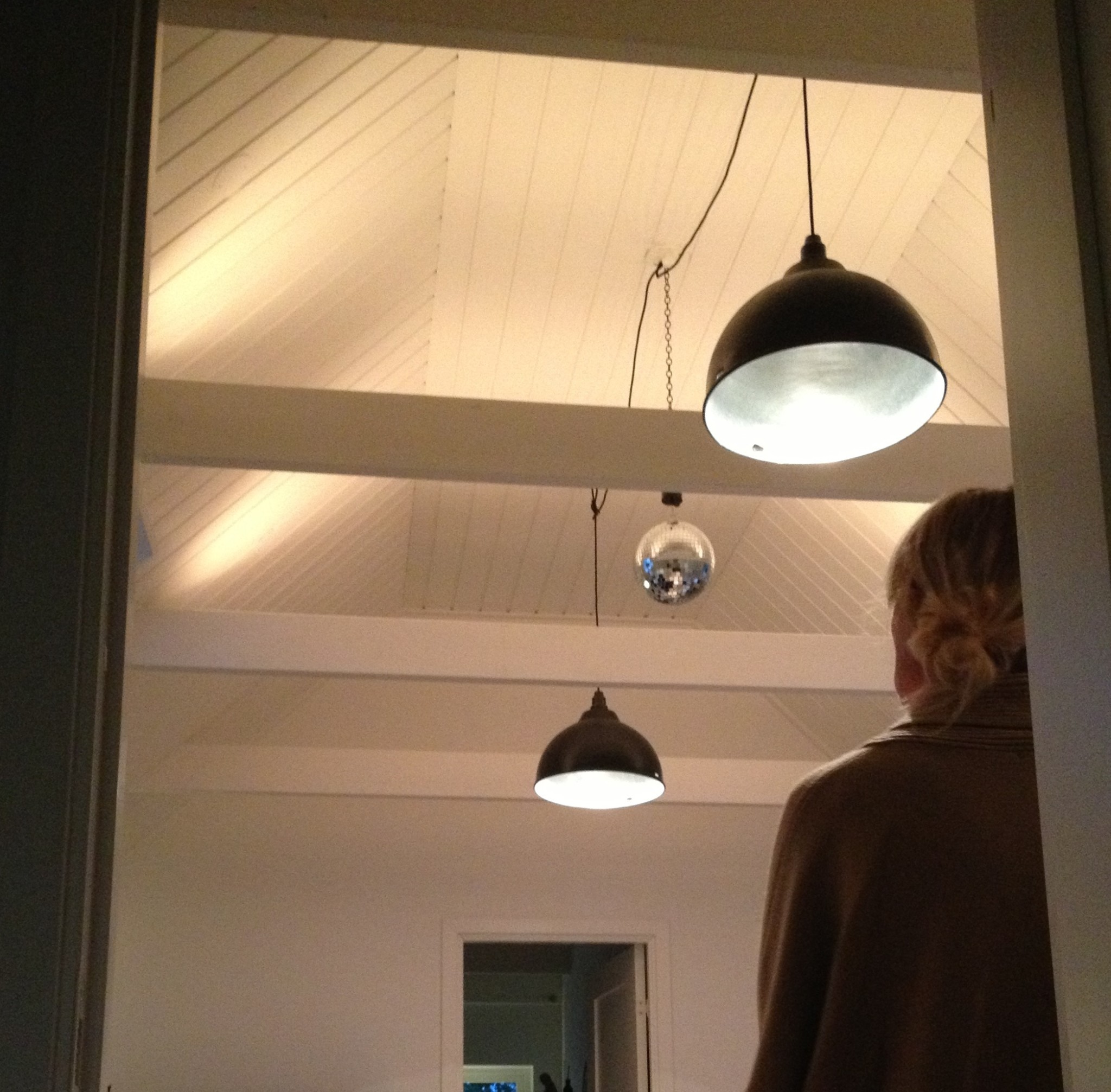

Ska bygga ett 1,5-planshus till våren och har en fråga om ovanvåningens look, utifrån konstruktion.
Vi vill att det ska se ut ungefär som på bifogad bild:
√ Öppet nästan till nock (hanbjälkar på ca 2,4-2,5 och dold ventilation i nock)
√ Öppna takstolar med synliga hanbjälkar (vill kunna göra kul grejer med dem; gungor, uplights etc)
√ 0,9-1,2 hög innervägg med ingen eller minimal kattvind.
√ Bredd innervägg till innervägg: ca 6 m.
Spontant, ni som kan lite om takstolar, går det att åstakomma?
(Huset på bilden har nästan exakt samma bredd som vårt planerade, men kattvind.)

Tack huggan, men hur beroende är ramtakstolen av triangeln som bildar "kattvinden"?
Just nu är huset 6,7 m brett och 6 m invändigt både uppe och nere – alltså inte tagit höjd för denna triangel. Jag antar att den är viktig för ramtakstolen? Men om detta är enda sättet är vi kanske villiga att minska bredden på övervåningen, frågan är bara hur mycket som krävs. Inget eller en meter?
Eller kan en annan stol lösa kattvinds-problemet?

Den där takstolen har s.k. "förhöjt väggliv", dvs sidoväggarna blir högre.Davidw skrev:
På ett smalt hus ser det lite katthultaktigt ut.
Ett påpekande: En ramverkstakstol kräver nog normalt ett upplag mittpå,
alltså i praktiken en bärande hjärtvägg i våningen under,
för att det inte skall bli för gungigt.
Skicka en förfrågan till en takstolsfabrik, tex http://www.takstolsfabriken.se/
och framför dina önskemål.
Kanske har du en tillvrkare närmare dig. Googla på takstolsfabrik.
Takstolar är en speciell byggnadsdetalj där det nog är bättre att låta någon kunnig göra beräkningarna än att gissa sig fram.
De kan snabbt och enkelt räkna fram vad som är möjligt, och ge dig en offert.
Lycka till! Får du det som på bilden blir det snyggt! Härlig rymd!
