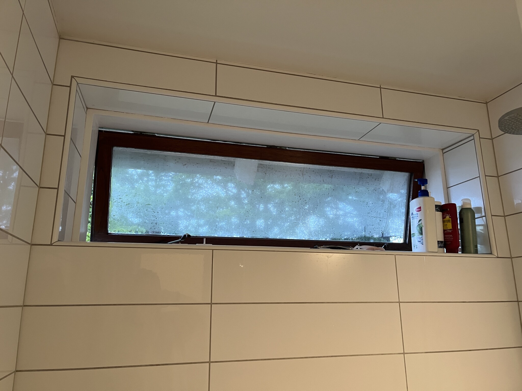

Såhär ser det nedre badrummet ut, dvs det går ett fönster vägg till vägg. Vill helst inte sätta in en fläkt mitt i fönstret, blir inte så snyggt tänker jag

F fribygg skrev:
Om det vore ett hus med träfasad borde det vara en enkel sak att ta ett hål och sätta en Paxfläkt, nu har ju TS ett femtiotals hus i tegel så då kanske det inte bara är att sätta sticksågen i väggen.
Jo precis det är i tegel, vet inte hur lätt det är. Plus saknar yta att sätta den på
Det går kanske att sätta ett lite mindre fönster och en mekanisk fläkt i stället för det nuvarande fönstret.
Aa men det känns lite meckigt att göra om så mycket i ett övrigt välfungerande rum
Mindre meckigt än att dra vent i bjälklaget ovanför skulle jag tro
