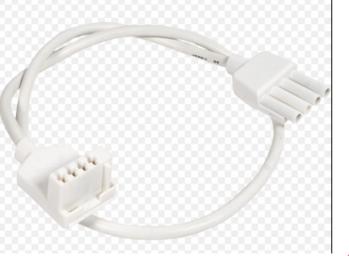

Går det att använda befintlig kopplingsdosa vid byte av element med fast installation?
Då jag har noll kunskap om el så skulle jag bli glad om någon kan hjälpa mig att reda ut begreppen.
Jag har en gammal elradiator som jag vill byta ut till en ny oljeradiator. Nuvarande elradiator har fast installation, dvs att det går en kabel från elementet som sedan ansluts med en kontakt till kopplingsdosan på väggen. Går det att koppla in en ny oljeradiator till den befintliga kopplingsdosan? Eller behöver man ta in en elektriker och installera en helt ny kopplingsdosa för att kunna montera en oljeradiator?
Nuvarande element har märkning 1250W 230V och IP 24
Bifogar också bild på nuvarande anslutningskabel som går mellan element och kopplingsdosa.

Om du kan hitta ett nytt element 230 V med samma kontakter så kan du byta det utan krav på att en elfirma måste göra det. Troligen behöver du leta bland dagens modeller av samma fabrikat, och ev fråga tillverkaren.
