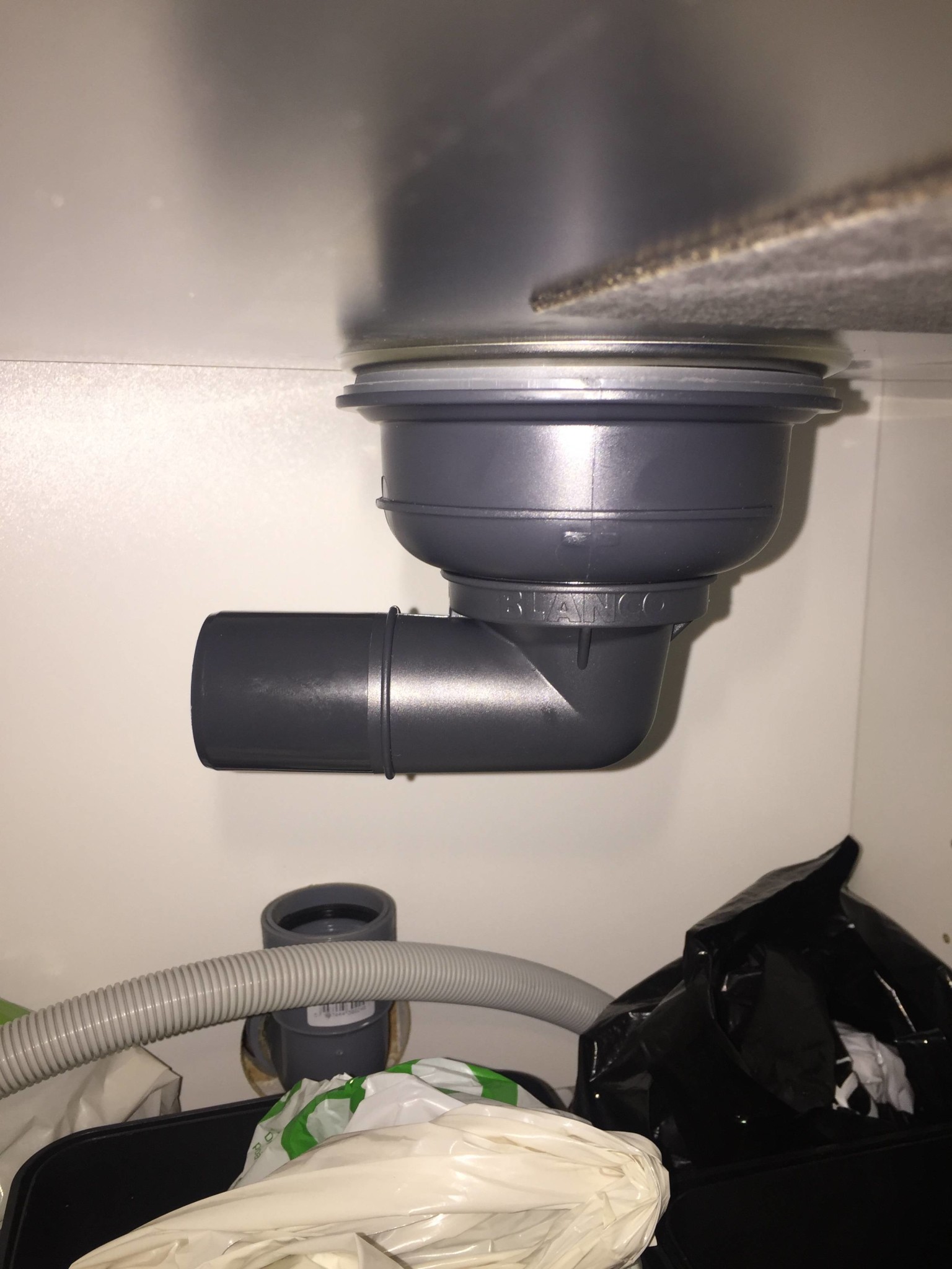

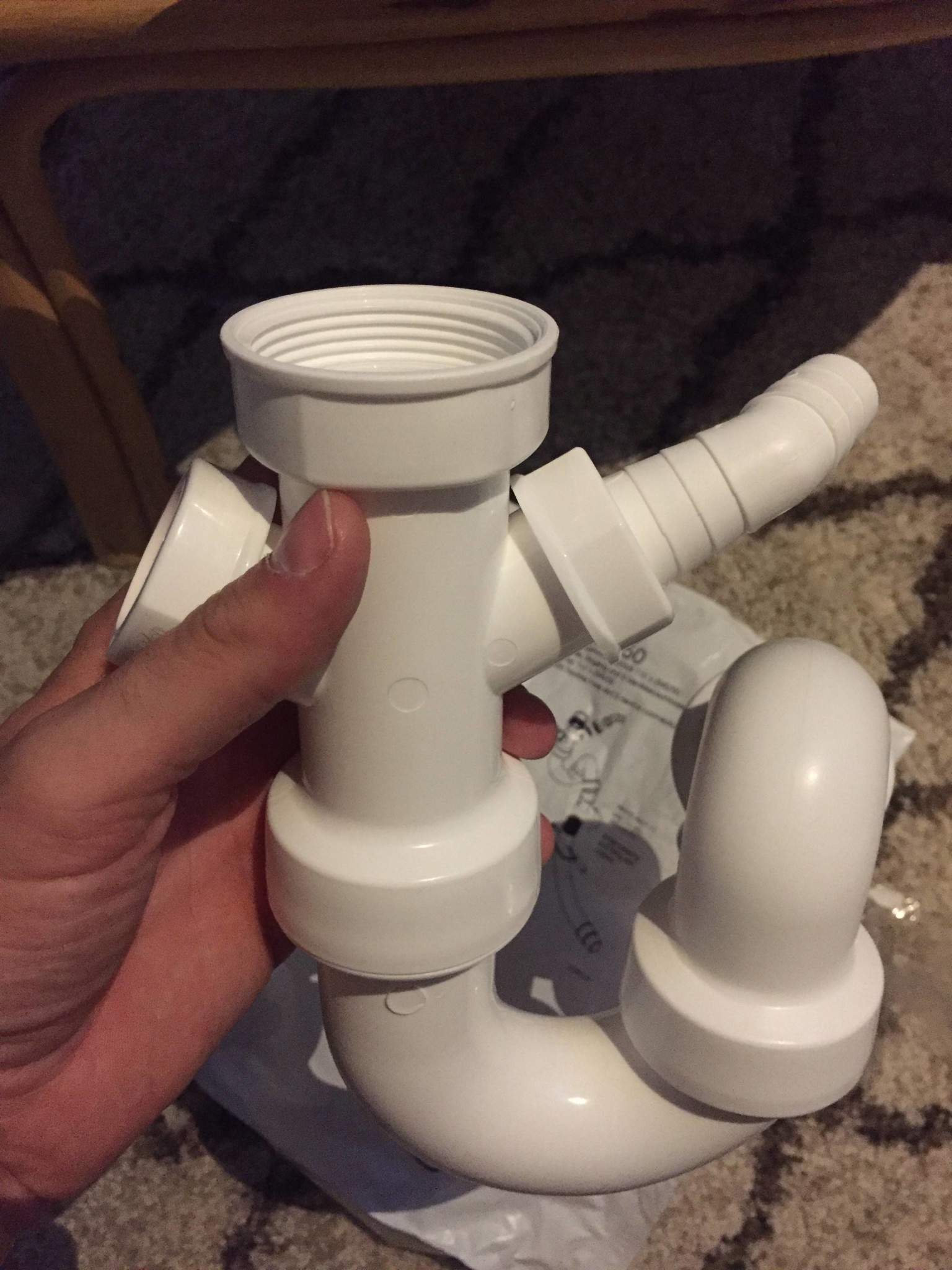

Fick min nya bänkskiva med diskoho monterade precis. När jag skulle koppla avloppet stötte jag på lite bekymmer. Går det att montera det vita vattenlåset på det svarta som sitter på diskhon?
Det vita är tänkt att skruvas fast. Det svarta som sitter i diskhon nu sitter med en skruv ovanifrån.
Försökte att släppa skruven och sätta fast det vita vattenlåset, men det finns ingen gäng i det svarta.
Någon som vet?

Vad är det för dimension på delarna? Följde det inte med någon fortsättning/vattenlås med hon?
Dessa skulle kunna fungera om det finns utrymme under bänken: (vinkel + övergång till gängat)
https://www.hornbach.se/shop/FALUPLAST-Vinkel-40-mm-x-90-2316114/5109848/artikel-detaljer.html
https://www.hornbach.se/shop/FALUPL...xG32-40-2912003/8376874/artikel-detaljer.html

Borde ju rimligen ha följt med delar med det andra.
Nej självklart så går det inte
Vattenlåset du håller i skall gängas fast på en anslutning av samma typ som du har på ett tvättställ.
Det på diskbänken skall det skjutas på en rördel med gummitätning i på den utskjutande delen under diskbänken.
Så du har helt fel vattenlås
