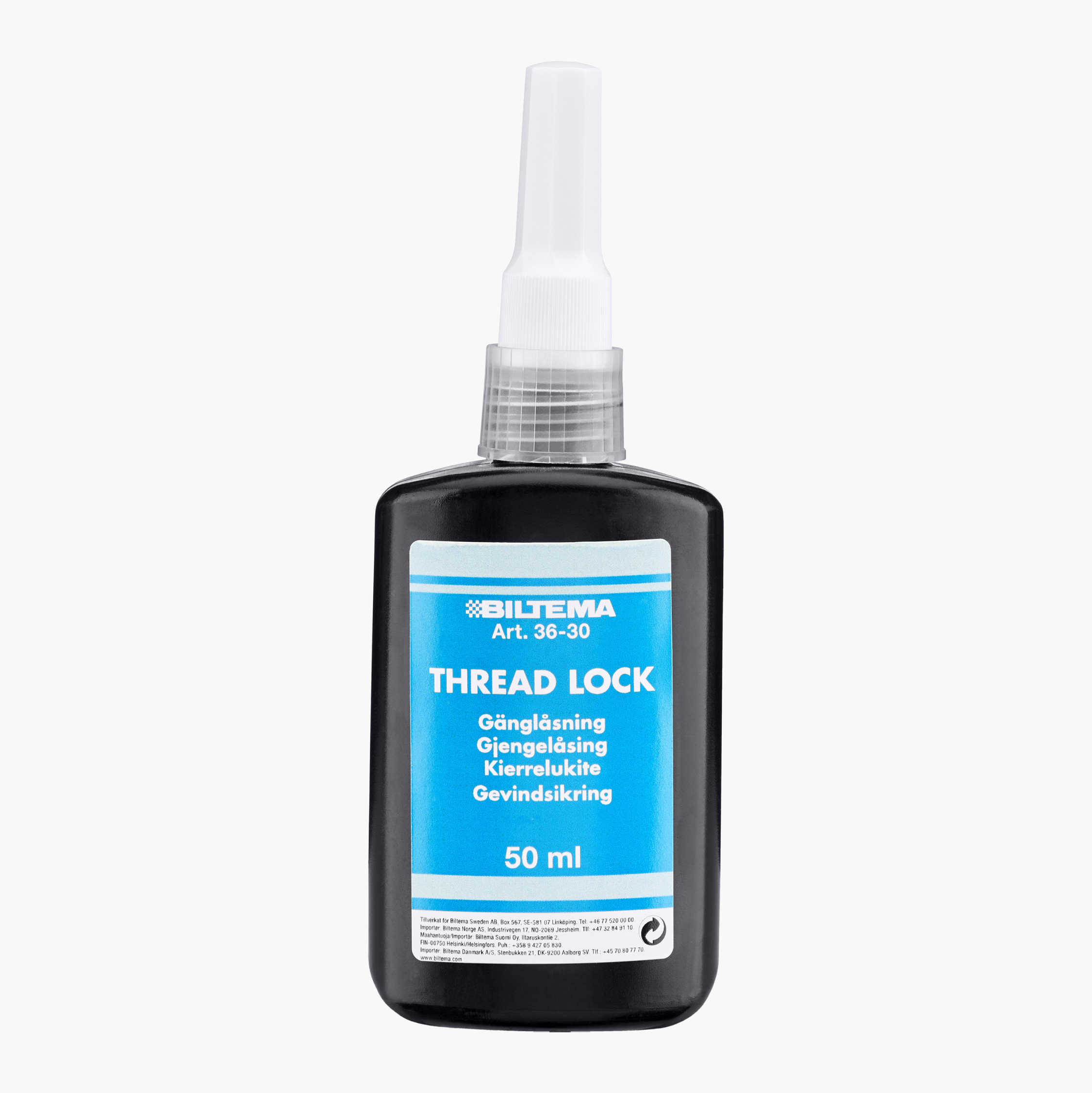

Gänglåsning? Biltema eller Loctite?
Kör biltema gänglåsning blå på sånt som inte är kritiskt, typ kåpor på hojen. Har även original loctite blå och röd som används där det är mer viktigt. Håller med om att biltemas är lite mer rinnig men funktionen verkar likvärdig loctite trots allt.
