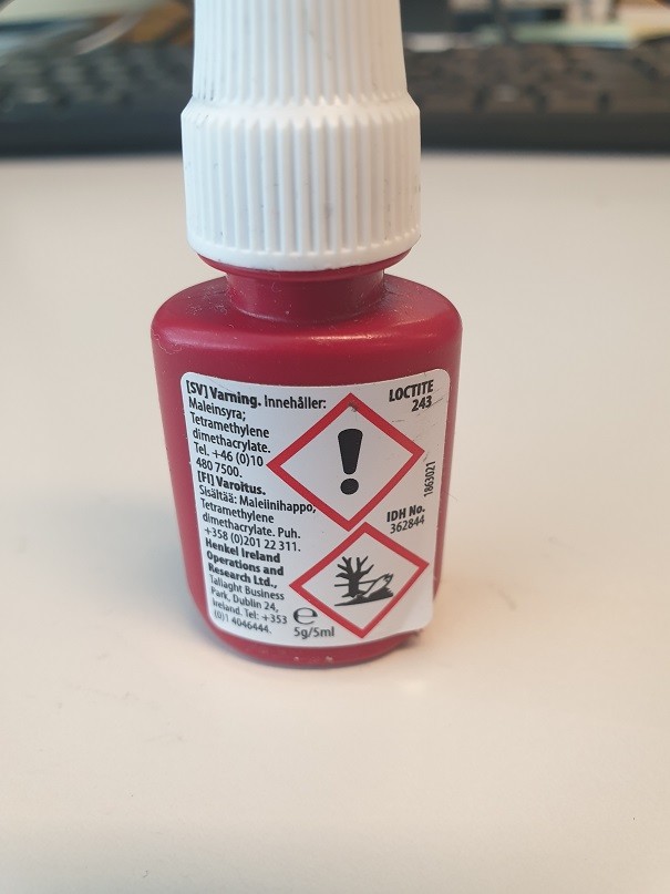

Vill bara uppdatera att jag gjort lite tester med biltemas blåa gänglåsning och måste säga att jag är förvånad över hur bra den är.
Loctite 243 är lite starkare men det skiljer sig inte mycket.
La lite gänglåsning på 3 st M6 skruvar+muttrar.
2 st med Biltema gänglåsning
1 st med loctite 243
Mätte sedan med en riktigt dyr momentnyckel avdragningsmomentet och fick.
Biltema 1: 5.66 Nm
Biltema 2: 7.55 Nm
Loctite 243: 8.72 Nm
Sedan jag gjorde lite enklare tester med handverktyg på mindre skruvar+muttrar och där kände jag inge skillnad mellan båda.
Jag lät de torka 24h innan jag gjorde testerna.
På en skruv testade jag efter en kvart och då hade det härdat tillräckligt för att hålla emot handkraft!
Inget vetenskapligt test men något är det :)

Den där Loctite tuben har jag för mig att det går lite "rykten" om att det inte är exakt samma som 243 eller 242. Inköpt på Jula eller liknade? Har använt både Biltema, 242,243 och den icke nummer brandade loctiten som på bild. Använder frekvent på hojjen och inget skruvar ur sig med gänglåsning oavsett märke ändå så det spelar ingen roll.
Nej det är Loctite 243. Se bild :)
Observer att jag inte tar hänsyn till vibrationer och temperatur vilket kan spela roll.
  • Flaska med Loctite 243 gänglåsningsmedel på ett bord, varningsmärkning och säkerhetsinformation synlig.
