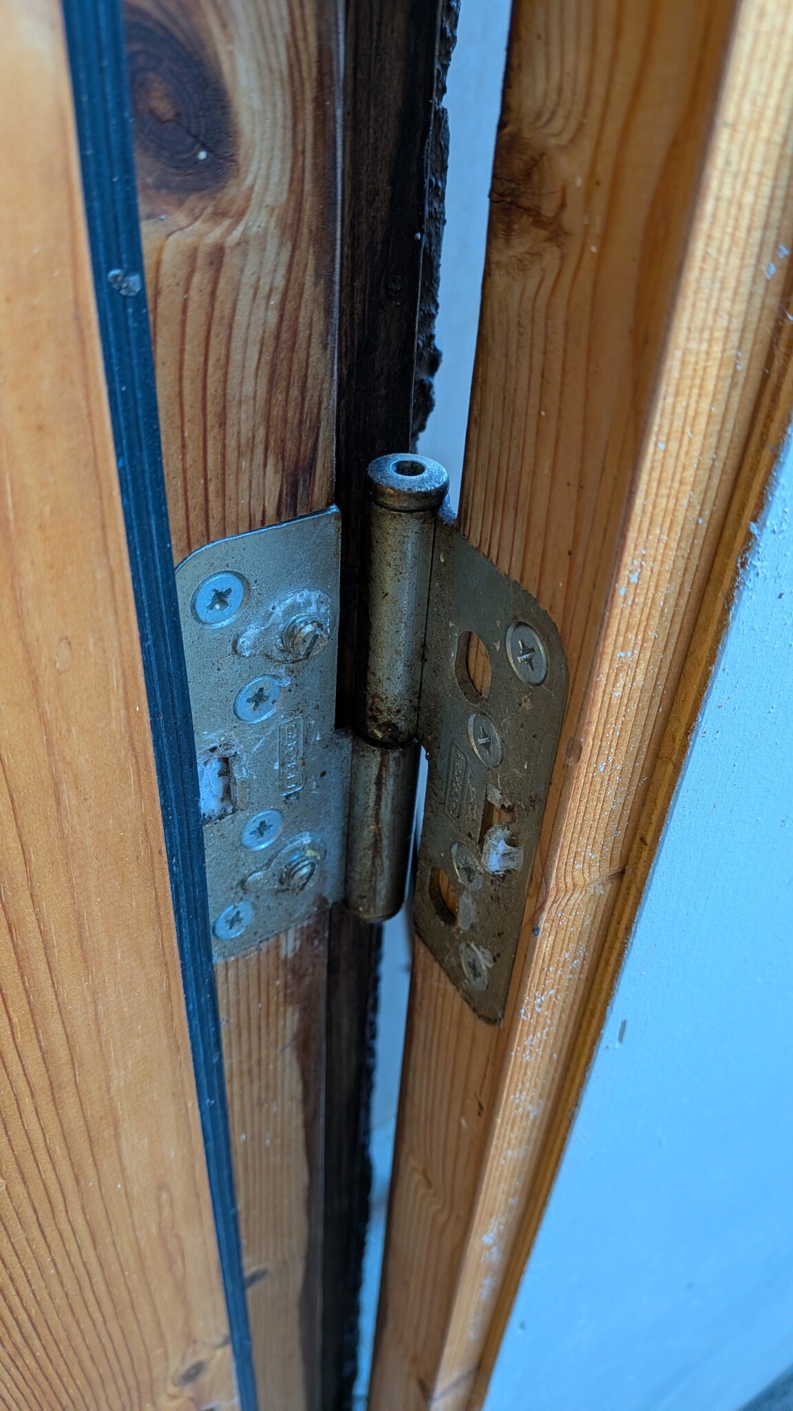

Skulle justera höjden på en portdörr. Det är Fiskars gångjärn.
Ska skruven i cylindern sitta upptill? Trodde de skulle sitta undertill.
Går höjden ens att justera i dessa gångjärn?
Drar jag åt cylinderskruven känns det som den bottnar eller dras åt. Lossar jag den så börjar den skruvas ut. Ingenting verkar hända med höjden på gångjärnet.
Vad är de två skruvarna med spårskalle i karmen till vänster? Jag lossade dessa på alla gångjärn innan jag började försöket att justera.

Det är ett täcklock, justerskruven sitter under täcklocket.
Justerskruvarna för justering av gångjärnet i sidled sitter på den delen som sitter i karmen.
