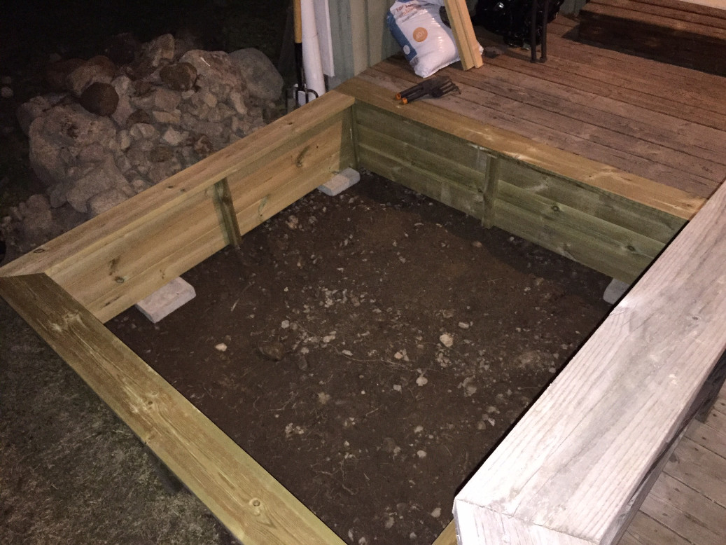

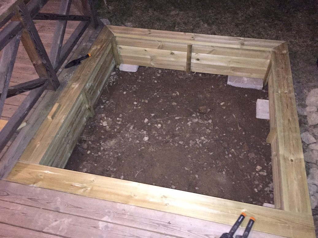

Jag har försökt att integrera en sandlåda med trädäcket och planen var att den bräda som ansluter mot däcket, den som inte är gerad i hörnen ska agera som en lucka för kattskydd (man ska kunna dra ut ett lastnät över lådan som tyngs/sträcks med ett armeringsjärn). Misstänker att brädan kommer att slå sig men jag får lösa på annat vis om det blir så.
Brädan är ca 1,9 meter lång. Är det pianogångjärn som gäller för att det ska bygga minimalt eller finns det andra varianter som inte bygger så mycket?
Om jag tolkar dig rätt så är det bara den trallbrädan som ska fungera som lucka och därunder ska du förvara ett nät?
I sånt fall så hade jag använt vanliga standardgångjärn typ https://www.byggmax.se/spik-och-skr...8URDKErIPXmzzcmqH9aHbLYxKjdB8YHc7saAh1F8P8HAQ
Fäll ner gångjärnen i brädan med stämjärn så man inte riskerar att göra sig illa på vassa kanter.
