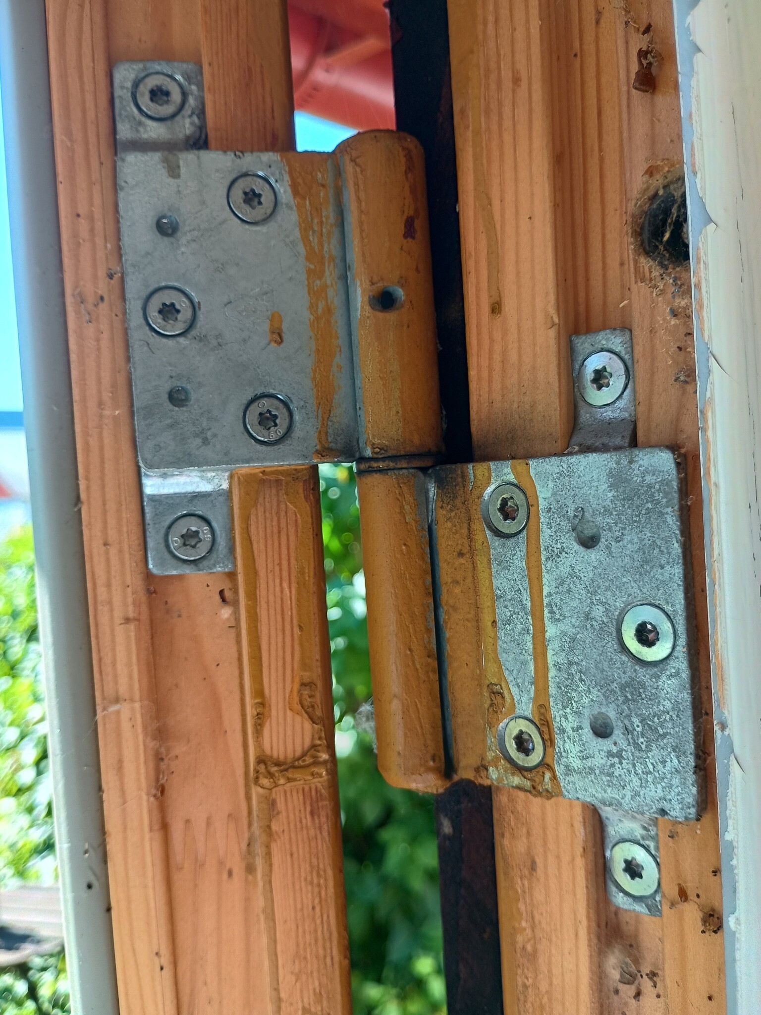

Jag har en dörr från Hemfönster där jag inte kan lyfta av bladet från karmen. Det verkar sitta en spärr i det övre gångjärnet. Frågan är hur man får ut spärren. Är det någon som har en ide'?
  • Närbild av övre gångjärnet på en dörr med låsanordning. Gångjärnen är monterade på träram och synlig spärr hindrar borttagning av bladet.
Skulle säga att det är en liten insexskruv i hålet som ska skruvas ut.
Det är ett smörjningshål skulle jag påstå.
De gångjärnen ska bara lyftas av men det kan krävas lite övertalning men det kan även vara byggt så att det inte finns höjd nog för att haka av fönstret och då får man istället skruva loss gångjärnshalvorna på fönsterbågen eller karmen.
