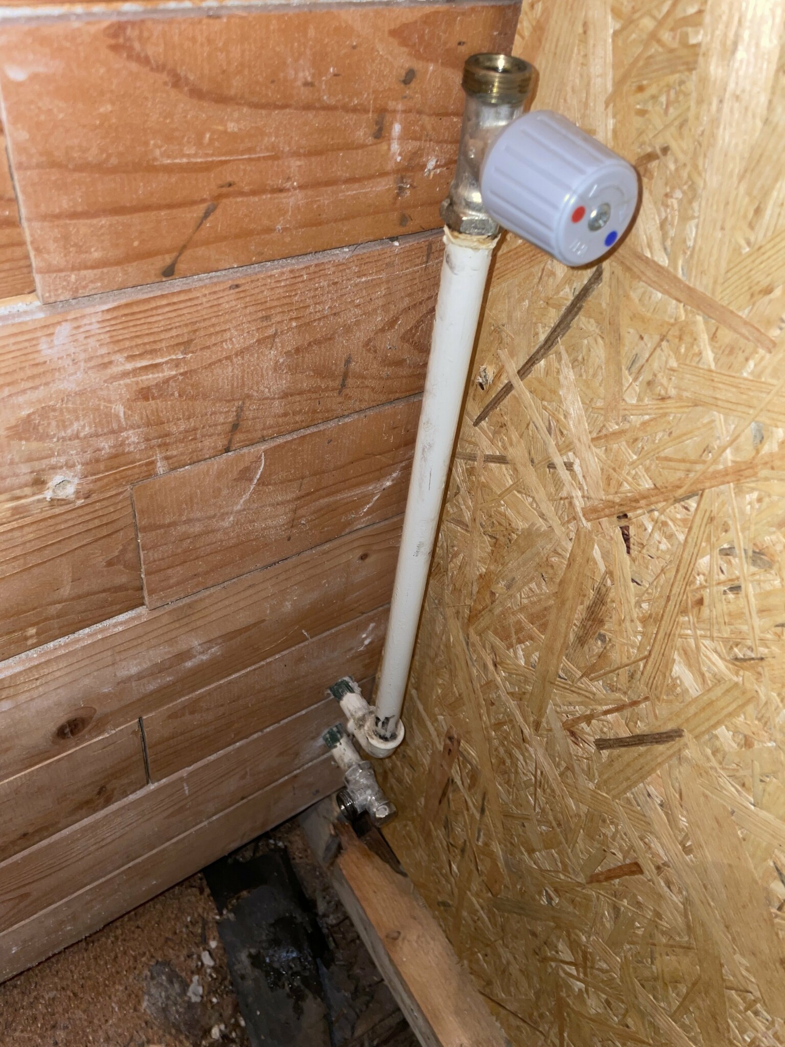

Jag håller på och fixar ett litet badrum och behöver flytta elementet en bit.
Vad är det för gänga på ett gammalt 16(?) mm stålrör?
Hur hade ni gjort här?
Elementet ska flyttas in en bit på den vägg som är brädor för tillfället.
Du har bra förutsättningar där med de gängade ändarna lika som sticker ut ur väggen. Dimensionen är vad som kallas G10, R10 eller äldre 3/8" så det är inget konstigt eller ovanligt. Bäst och renast är nog om du gängar ur röret uppåt och sen fortsätter med vinkeln, fortsätt sen med den blanka sk returkopplingen på nedre röret så har du två stumpar med gänga att utgå från.
Lättast för dig som ovan är att dra dit två vinkelkopplingar med gänga invändig G10 och klämring för koppar dim 12 eller 15 mm i andra änden. Då är det enkelt att komma vidare åt vänster så långt man vill och sen vinkla upp det övre till ventilen till elementet och samma för det nedre. För vinklingen kan du använda koppling så du slipper bocka och skaffa rak koppling med utvändig gänga G10 X 12 eller 15 mm för att ansluta ventilen och vinklad för returkopplingen. Om du skaffar en rak returkoppling får du samma höjd på montaget som nu annars får du höja ca: 100 mm om det passar.
