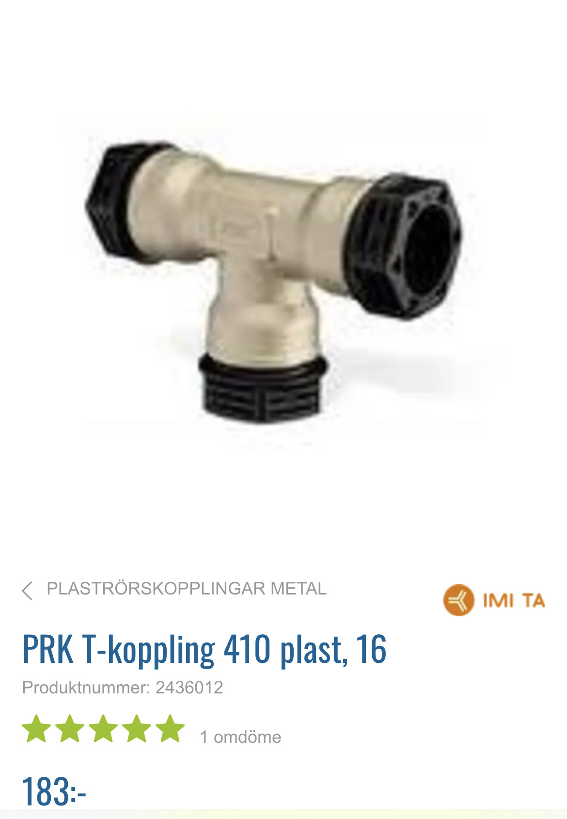

D Derbyboy #1 Husägare · Skogen · 8 089 inlägg 21 maj 2022 23:51 Derbyboy Husägare Skogen 8 089 inlägg 21 maj 2022 23:51 #1 Någon som vet vad det är för hänga om man tar bort en klämring i en PRK 16 t-koppling. Vill kunna koppla en kulventil direkt i en sån här: Inloggade ser högupplösta bilder Logga in Skapa konto Gratis och tar endast 30 sekunder
ådal #2 Renoverare · Göteborg · 884 inlägg 22 maj 2022 00:02 ådal Renoverare Göteborg 884 inlägg 22 maj 2022 00:02 #2 1/2"/R15
