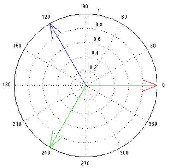

Ska titta på ett gammalt kraftverk där generator enl uppgift var trefas 110V.Fanns sådana generatorer med bara 3x110V ingen N.Om N fanns var spänningen mellan fas och N då bara drygt 60V?Tillhörde ett bruk och mot slutet kördes en stor elpanna till värme på bruket och överskottet matades via transformator ut på allmäna nätet.

Vårt 400 V trefassystem (tre faser med nolla) ser ut enligt figuren nedan. De tre färgade pilarna som roterar motsols med 120 graders fasförskjutning, är fasspänningarna och deras längd motsvarar 231 V. Huvudsanningen (400 V) är då avståndet mellan två av pilspetsarna.
Nollpunkten är där de tre pilarna startar.
Cirkulärt diagram med tre färgade vektorer som representerar 400V trefas spänningsfaser med 120° fasförskjutning.
I ditt elsystem med 110 V huvudspänning är alla spänningar minskade med faktorn 110/400 dvs ca 3,6364 ggr och nollan är inte åtkomlig.
Delar du vår huvudspänning (400 V) med faktorn 3,6364 får man ca 110 V
Delar du vår fasspänning (231 V) med faktorn 3,6364 får ca 63,5 V
Att nolla saknas är inget konstigt om kraftverket t.ex. matar motordrifter, en trefasig elpanna eller höjde spänningen för distribution av trefasspänning ut på ett elnät, via en transformator. I dessa fall behövs ju inte nollan, eftersom man då inte tar ut någon fasspänning.
De generatorer som finns i våra kraftverk har normalt inte heller någon nolla, utan bara tre faser.
