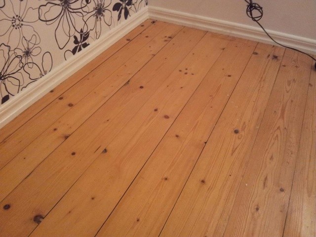

Det ser ut som lacken är borta då det vart helt matt där.. tänkte jag skulle gå över hela golvet med målartvätten, sedan borde det väl fungera att slipa det lite lätt för hand med ett fint sandpapper.
Men sedan vet jag inte hur jag ska göra, vill ju inte att det ska vara så jätteblankt.
avluta, vad innebär det?
gärna tips på hur jag ska behandla det efter jag tvättat av det och slipat lite.
De fem plankorna till vänster har jag tvättat än så länge.

Fint golv!
Jag tycker inte det ser ut som att du fått bort lacken, ärligt talat.
Om det nu ens är lackat, men det ser ju onekligen ut så. (skulle det kunna vara vaxat kanske?)
Målartvätt kan matta ner blanka ytor, kanske var de bara det som inträffade. Men iallafall, ska du slipa ner lacken så pratar vi inte "handslipa lite lätt", då måste du använda en riktig golvslipmaskn, iallafall på de ytorna.
Dock kvarstår frågan, varför ska du överhuvudtaget envisas med att ta bort lacken när du inte ens vet vad du vill uppnå med golvet? Det verkar lite förhastat. Du skriver iofs att du vill ha det mattare. Då känns det som att lacken ska bort och ny mattlack läggas på. Vill du också ha det ljusare? I vilket fall är mitt förslag att du lugnar dig med målartvätten och slipning tills du kommit på vad du vill med golvet. Som sagt, har du/ni verkligen inget viktigare att göra i nya huset? För det där golvet ser ju redan helt ok ut!
