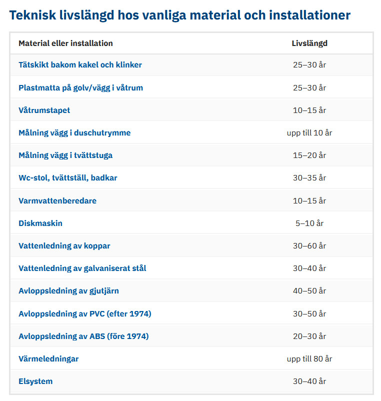

Här ska man komma ihåg den tekniska livslängden som är satt beträffande avloppsinstallationer.Zebehn skrev:
Jag själv bytte allt i min bottenplatta när vi köpte huset 2010. (byggt -58). Så det var inte ett alternativ att inte byta allt. Sen att jag är röris gjorde ju inte saken svårare. Men jag vill poängtera att det är inte ett hinder om man är normalhändig!
Listan kommer från länsförsäkringar:
https://www.lansforsakringar.se/sod...sklivslngdhosvanligamaterialochinstallationer
