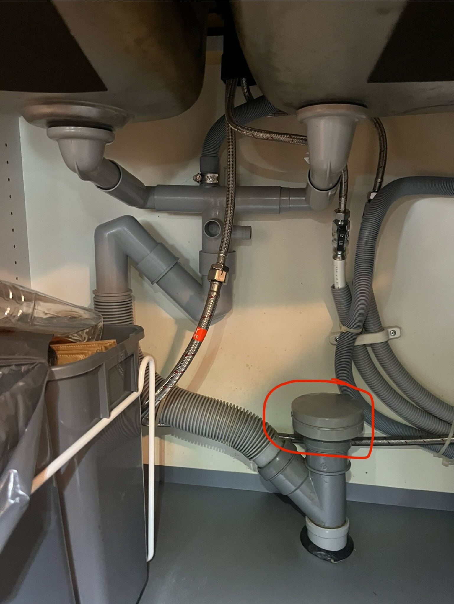

I över en månad har vårt hus fyllts av stank från avloppet. Har rengjort, rensat och tittat.

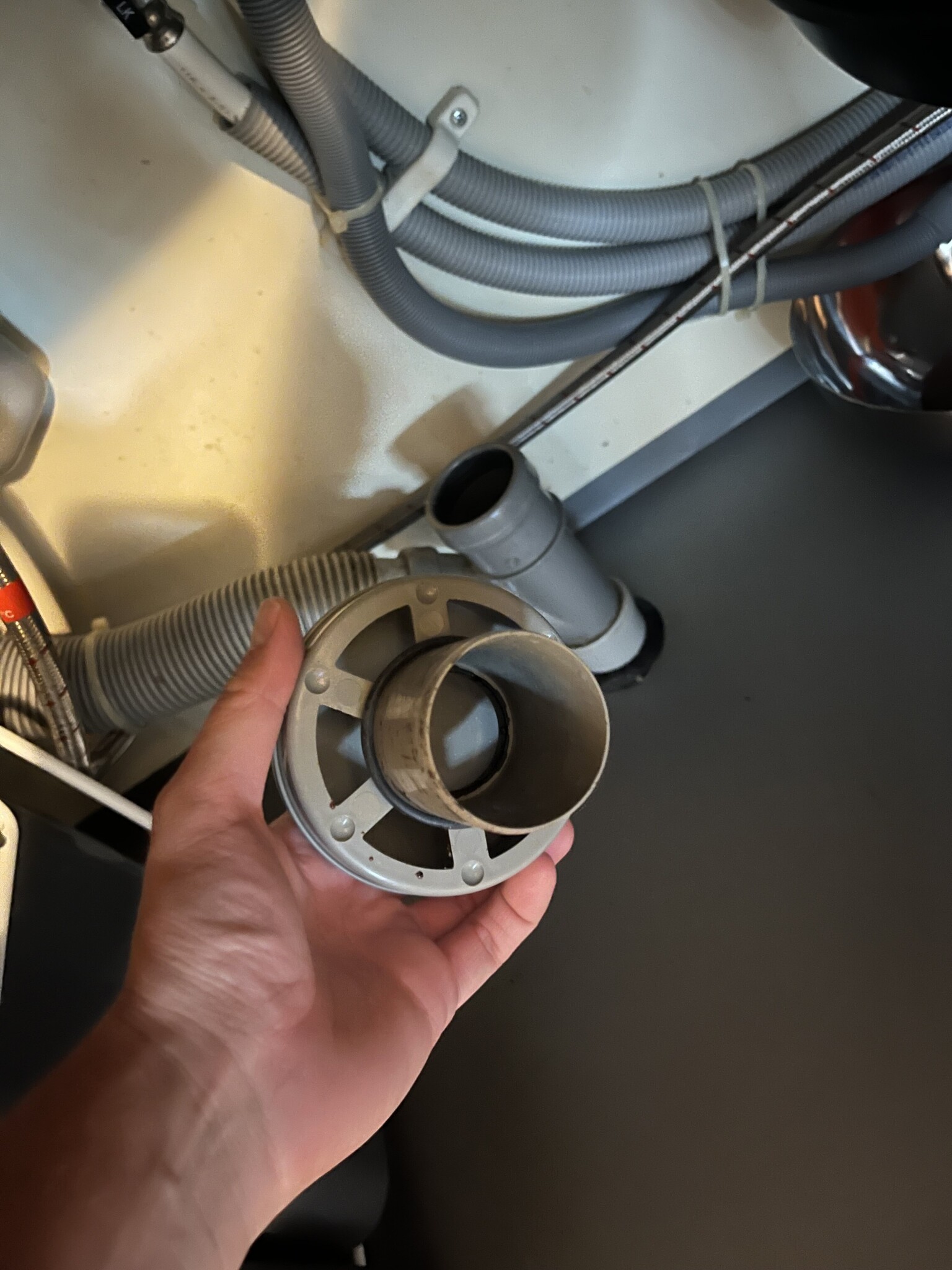

Vattenlåset fungerar som det ska, men på sidan av utloppet längst ned sitter ett ”lock” som är ihåligt? Vad fyller denna för funktion om den inte sluter tätt? Misstänker att den extra hålet är för att lättare kunna stoppa mer spolslang?
Lukten kommer från avloppet så skulle mer än gärna vilja sätta igen det så lukten inte kommer upp.
Är det fel ”lock” eller ska det se ut så?

Det är en vakuumventil som ska släppa in luft i avloppssystemet om det blir undertryck. En sån ska inte behövas på en köksstam. Att det ändå har installerats tyder på att det har nästan stopp eller bakfall på ditt avlopp längre ned och att någon har försökt lösa problemet med luktande och kluckande avlopp med denna ventil.
Har du avluftning av WC-stammen över tak? Det ska du ha. Enskilt avlopp eller kommunalt avlopp?

som jag förstått det är det en ganska vanlig lösning med vakuumventil under vasken. I stugan har vi vakuumventilen i utrymmet med varmvattenberedaren. Den ska ju egentligen bara säkerställa att vattenlåsen inte töms vid spolning.
Tack för svar. Vi spolade rent hela avloppssystemet för ca 6 månader sedan. Dom filmade även rören, men minns inte om det var ända uppifrån huset. De noterade dock stillastående vatten på vissa ställen, men det var nära brunnen. Ska kolla filmerna igen. Kan det vara det som luktar alltså? Stillastående gråvatten?Claes Sörmland skrev:
Vi har enskilt avlopp till sluten tank och vakuumtoalett, avluftning/utsug sitter utanpå huset i takhöjd.
Gråvatten luktar för äckligt när det bryts ned under syrefattiga förhållanden. Jag tror det är något lurt med ert enskilda avlopp för BDT-vattnet så att vattnet står högt i det och orsakar detta problem med att vattnet inte rinner undan och lukten bubblar upp i i hon.R rjarnulf skrev:Tack för svar. Vi spolade rent hela avloppssystemet för ca 6 månader sedan. Dom filmade även rören, men minns inte om det var ända uppifrån huset. De noterade dock stillastående vatten på vissa ställen, men det var nära brunnen. Ska kolla filmerna igen. Kan det vara det som luktar alltså? Stillastående gråvatten?
