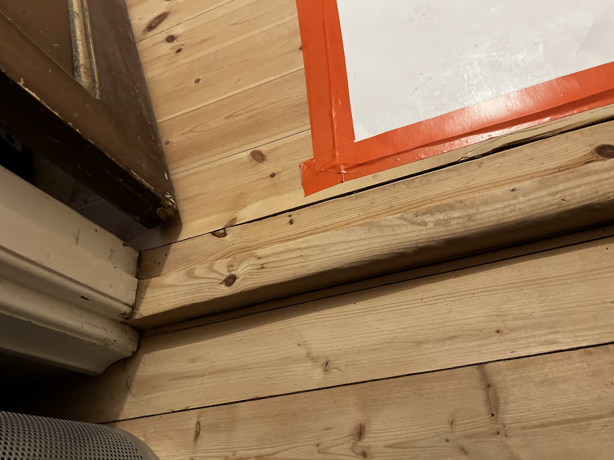

Jag behöver byta ut/komplettera med lite trösklar i mitt 20-talshus. Vill verkligen att de ska matcha övriga trösklar i huset som är av den "gamla sorten", alltså inget fabrikslackat som man hittar på byggvaruhusen. Vet någon var jag hittar sådana?
Om jag tvingas tillverka tröskeln själv, vad rekommenderas för ämne? Planyvlad ek?
Hade man ek i trösklarna för hundra år sedan? Våra är väldigt ljusa och ser mycket ut som golven (furu, resp gran).

Typ såhär ser övriga ut. Gissar att det är furu?
  • Trätröskel på ett plankgolv vid en dörr, med vit papperstätning upptejpad med orange tejp i hörnet.
Det är furu. Oftast kärnfuru eftersom det slets en del på trösklar ”förr i tia”. De brukar vara runt 40 mm tjocka och ett urtag på 15 mm för dörrbladet. De jag själv har mätt i alla fall.

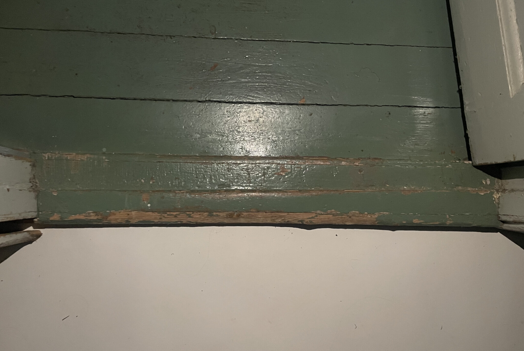

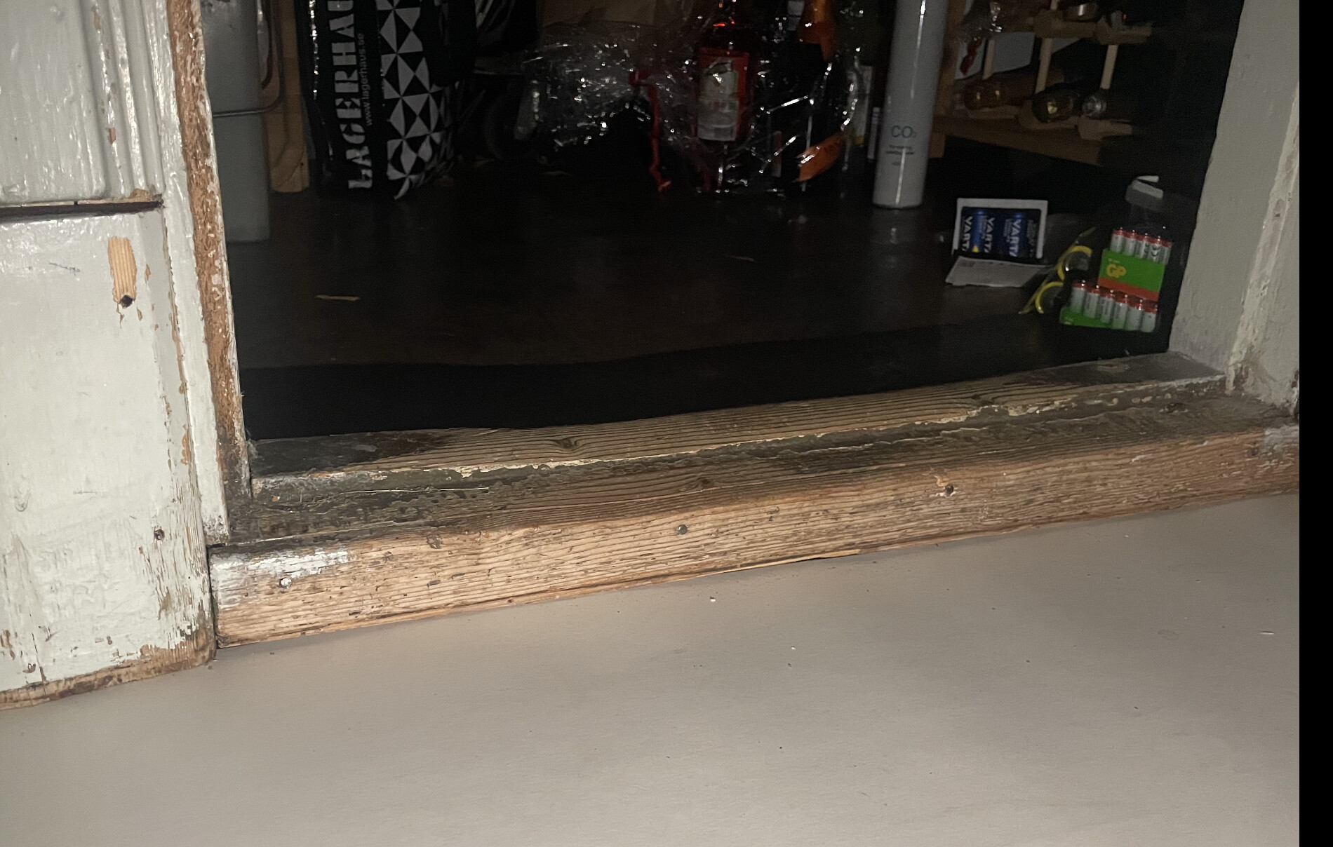

Bilder från ett annat 20-talshus
Gammal tröskel i slitet trä, troligen kärnfuru, med avflagnad färg och tecken på långvarigt användande i dörröppning.
Sliten grönmålad trätröskel med synligt trä där färgen nötts bort, visar ålder och slitage i dörröppning.

Slitaget kommer av sig själv bara du får dit en tröskel lik orginalet.
Tack allihopa. Det var egentligen inte slitaget jag funderade över (men det blev ju en fin bonus), utan mer vilket material man ska välja (tack @Johan Gunverth för att du bekräftade min tes, alla jag pratat med hittills har sagt ek), samt hur man ska tillverka den. Hyvla? Fräsa? Såga på nåt smart sätt?

Med en vanlig handjagad cirkelsåg får du till en tröskel ur en plankbit

Valet att välja ek framför furu eller gran är hållbarhet. Dock inte tidstypiskt. Sen skulle man kunna välja ask också då det också är hållbart och kan tänka sig förbise utseendet.

Mina 20-tals dörrar från Stockholm (från olika hus) har ektröskel integrerad.
Ställs direkt mot reglarna.
I farmors hus från ca 1922/23 är det furutrösklar som ser lite annorlunda ut.
erkana
Tack för all hjälp! Köpte en bit planhyvlad furu idag, så nu blir det till att lära sig att hantera fräsen.
