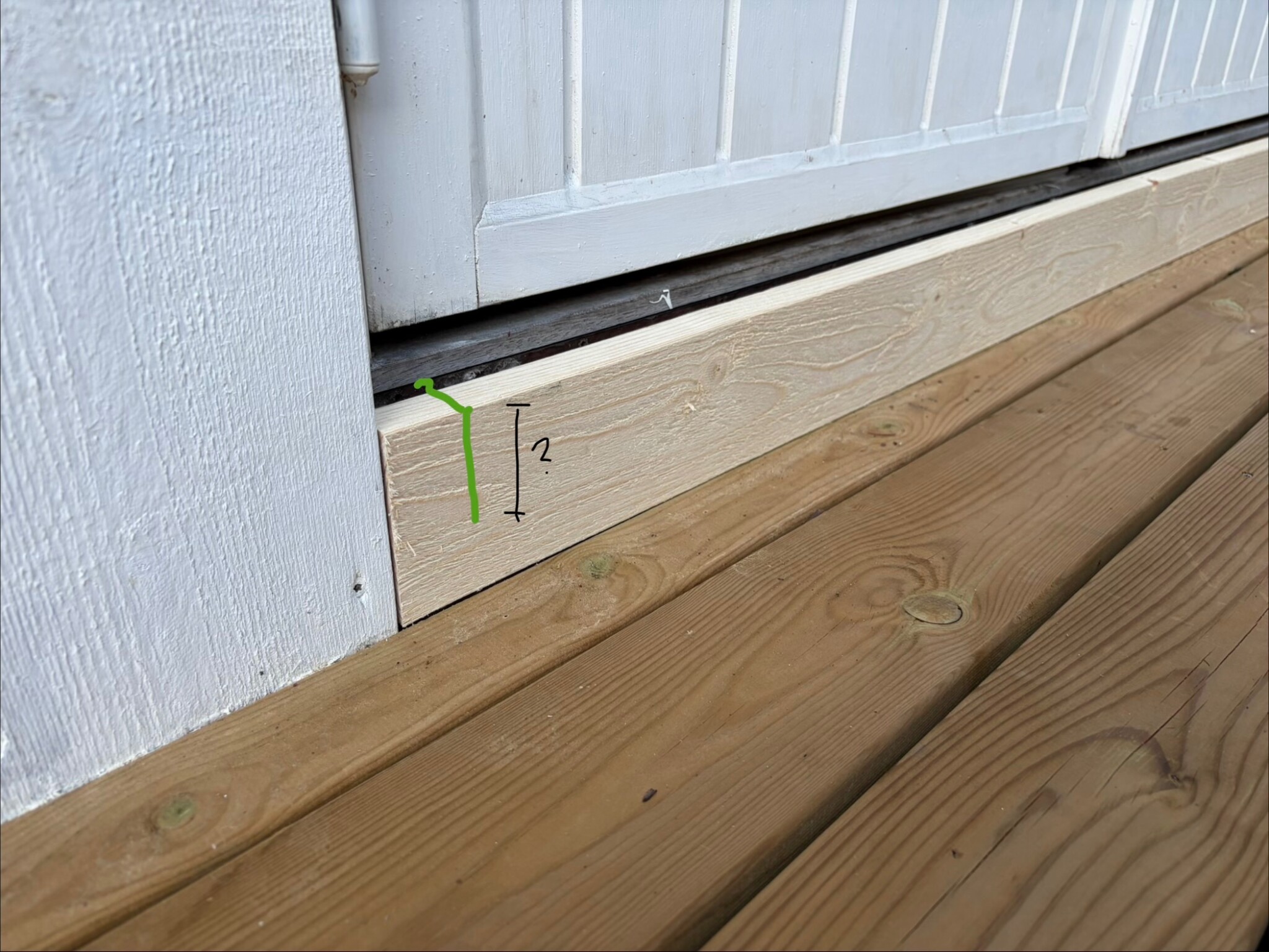

Hur långt ner mot trallen brukar plåten gå? Bara en kort bit, typ någon cm ner på fodret eller nästan ner till trallen (helt inklätt)? Fodret under dörren är ca 8cm.
Kommer göra uppvik i innerhörnet men hur gör man på framsidan där foderplankorna möts och plåten slutar? Dubbelviker plåten bakåt så det blir ett mjukt avslut åt sidan?
Inte svar på din fråga men ska du verkligen ha fodren stående mot trallen sådär?
Kommer suga upp vatten.. eller kanska bara bilden som luras.
Jo jag tror nog det är bilden som luras, fodrer fortsätter ner förbi den kluvna trallplankan. ☺️

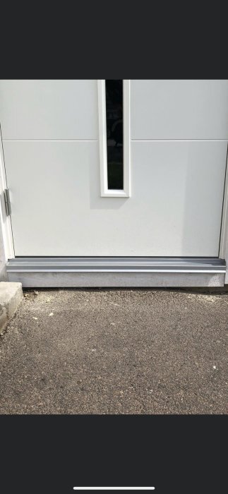

Hittade denna bild i en annan tråd, tycker inte det ser så dumt ut med bara några cm ner på fodret så att det fortfarande syns.

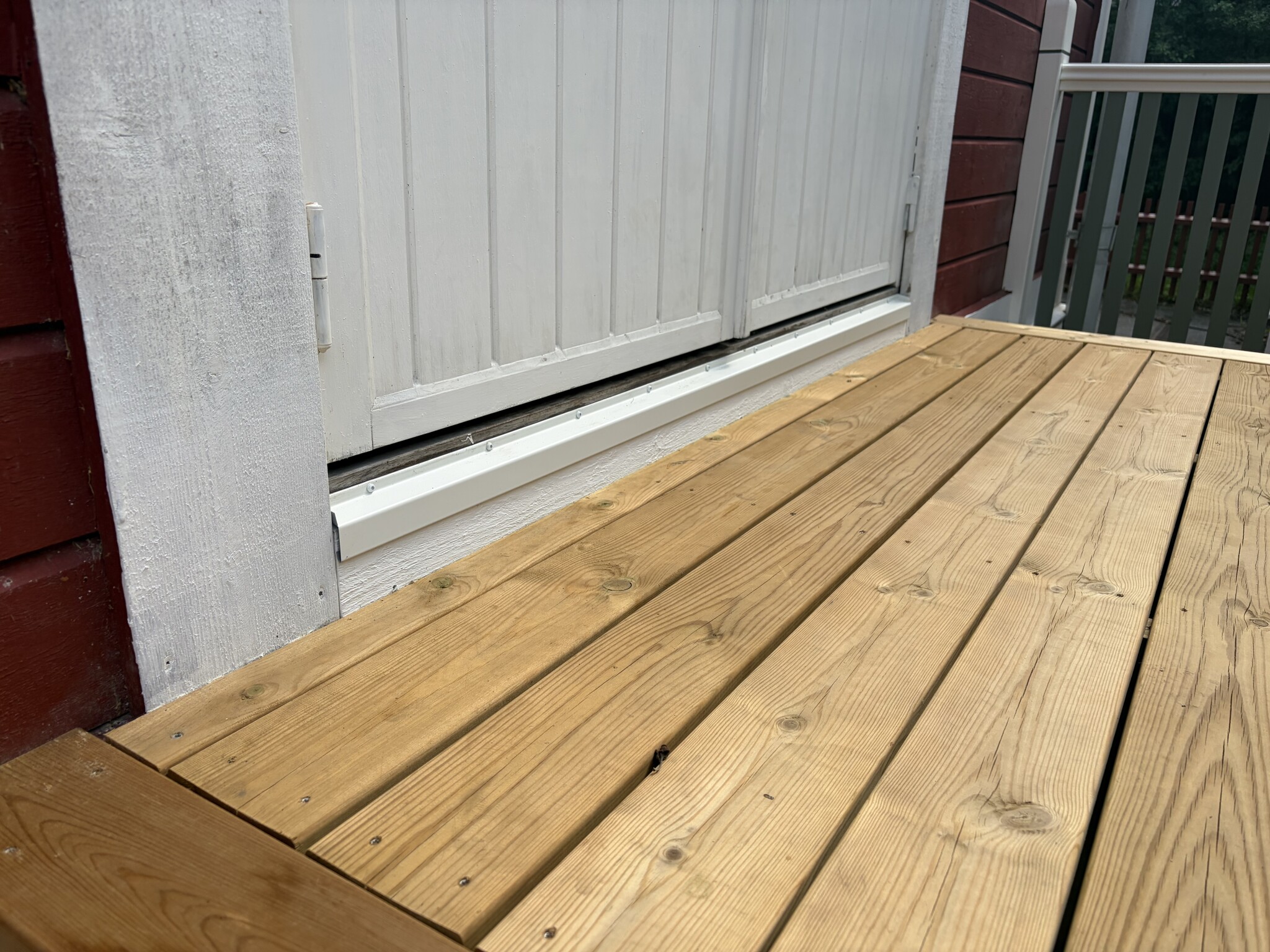

Så här blev det.
