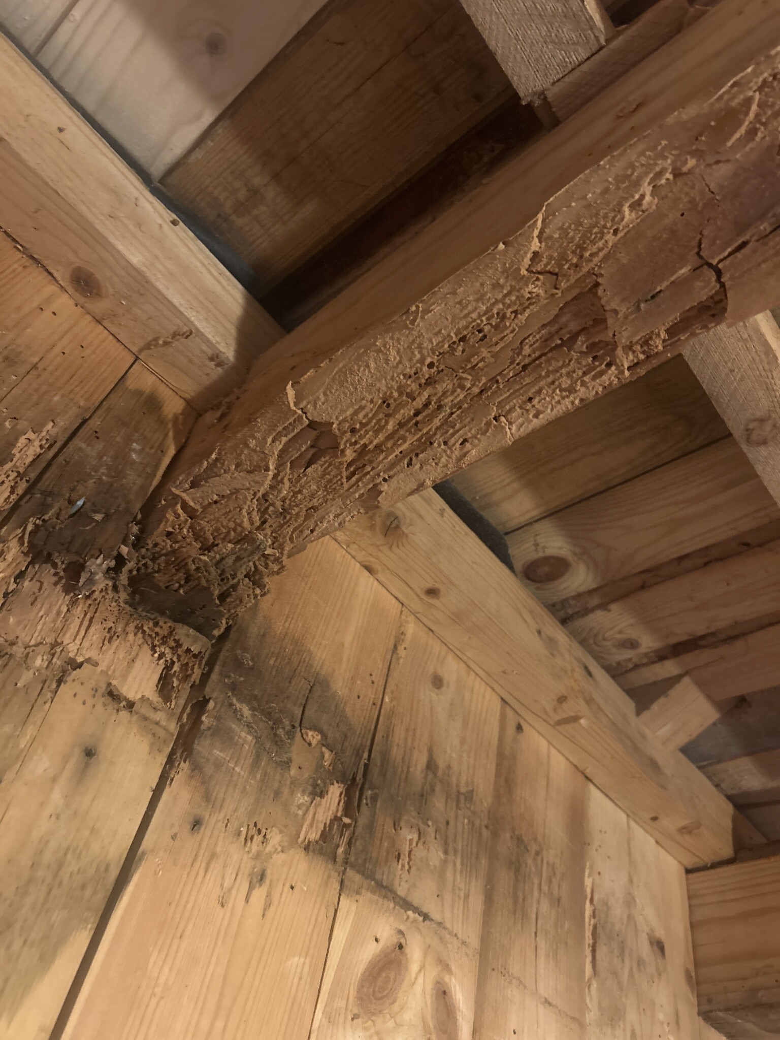

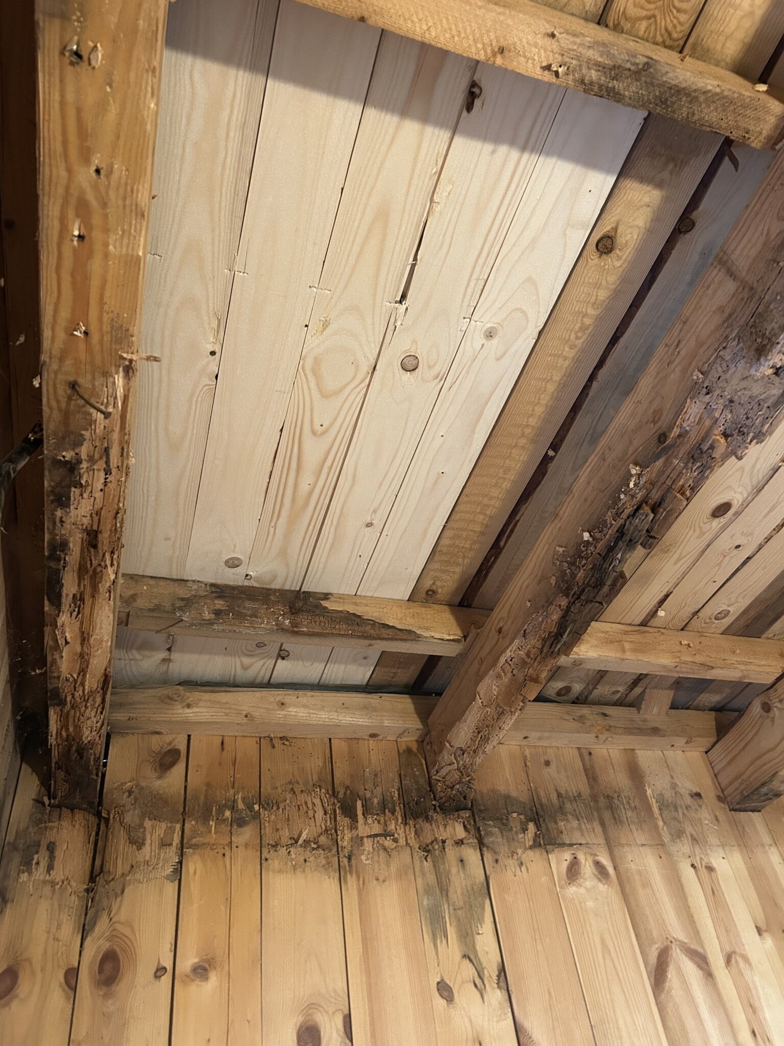

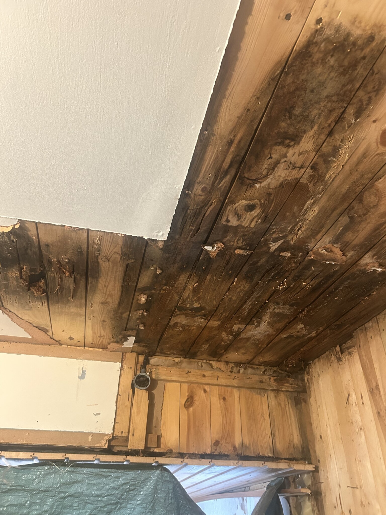

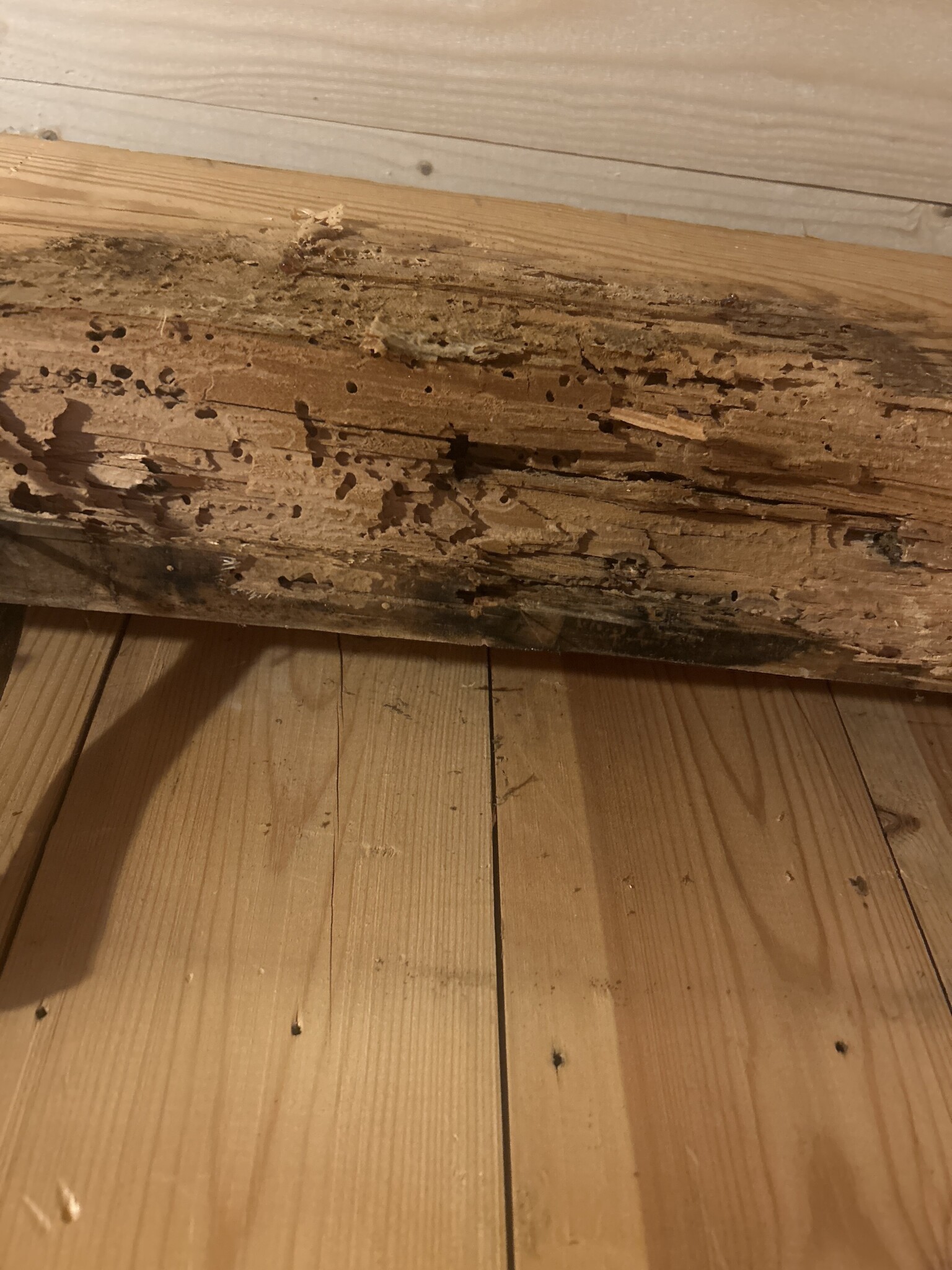

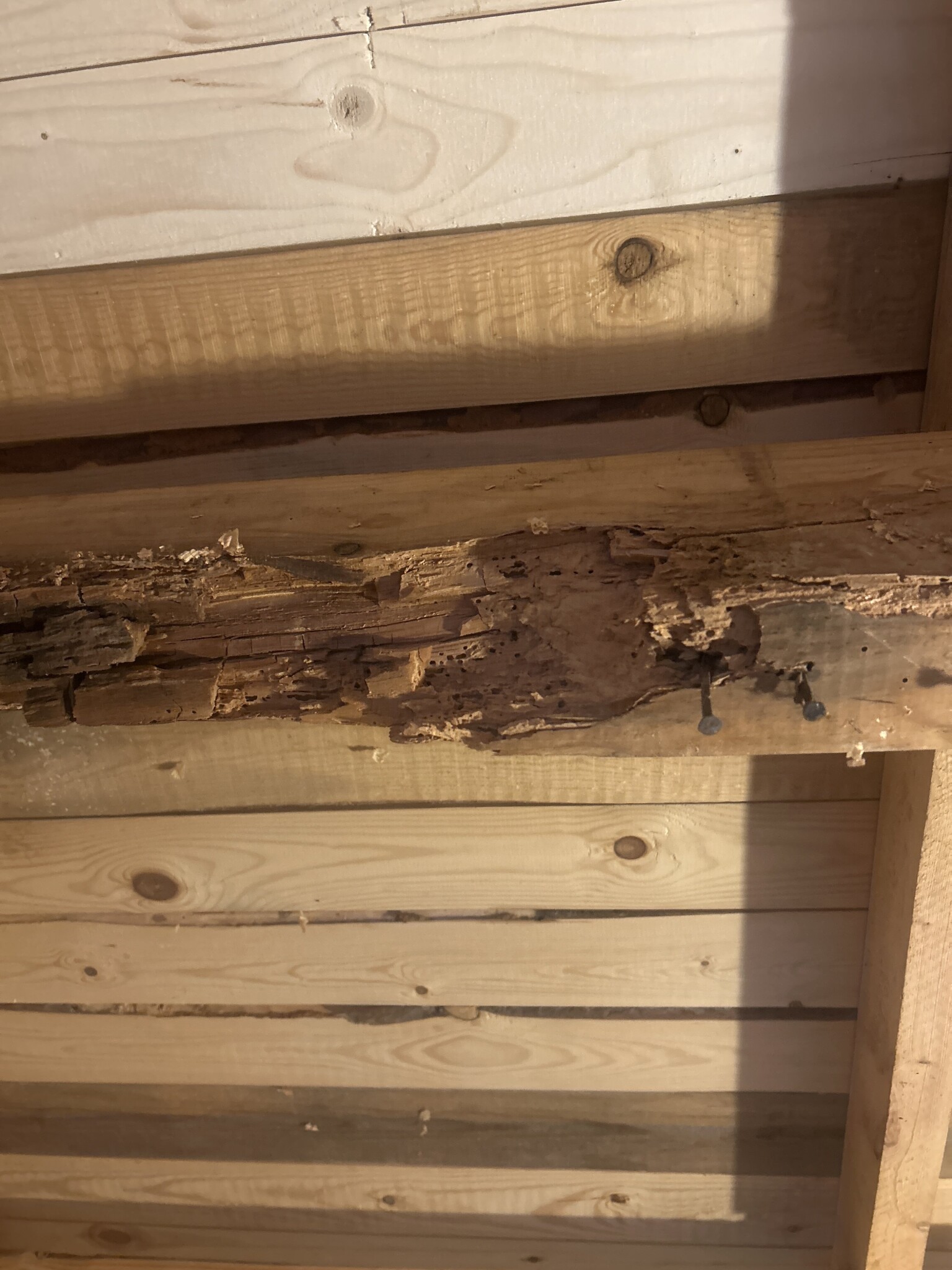

Vi skulle riva ett innertak i sommarstugan när vi upptäckte en gammal vattenskada, troligen 30+ år gammal. Efter att ha rivit i lager och tillslut tagit bort isoleringen mot vinden (massa sågspån och torv) så ser det ut som nedan. Hur förstärker vi takbalken bäst? Det mot väggen är yttervägg. Nedgången i takhöjd är utbyggnad från 60tal med delvis annan konstruktion. Taket är bytt förra året och de åtgärdade då ovandelen av denna takstol men då ovansidan av balken såg bra ut så såg de inte hur dåligt skicket egentligen var.
Innan fullständig rivning :
Gammal vattenskada på innertak med synlig röta och delvis blottade takbalkar. Taket är delvis rivet, och trästrukturen skadad.

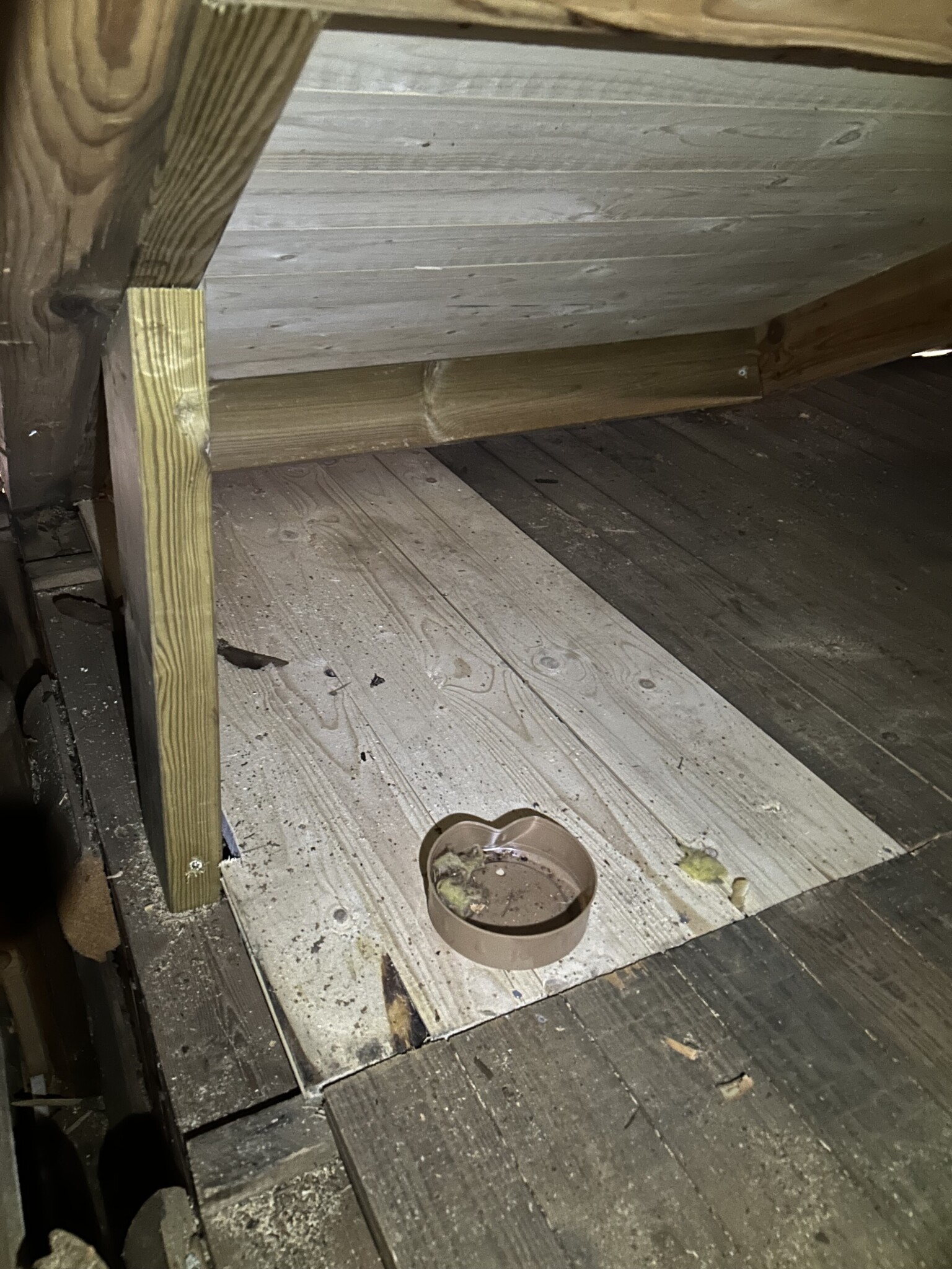

Ovan från vinden med lagning av takstol:
Gammal vattenskada och mögel i sommarstugans innertak, träbalkar och takstol synliga, samt en plastskål på golvet bland isolering.

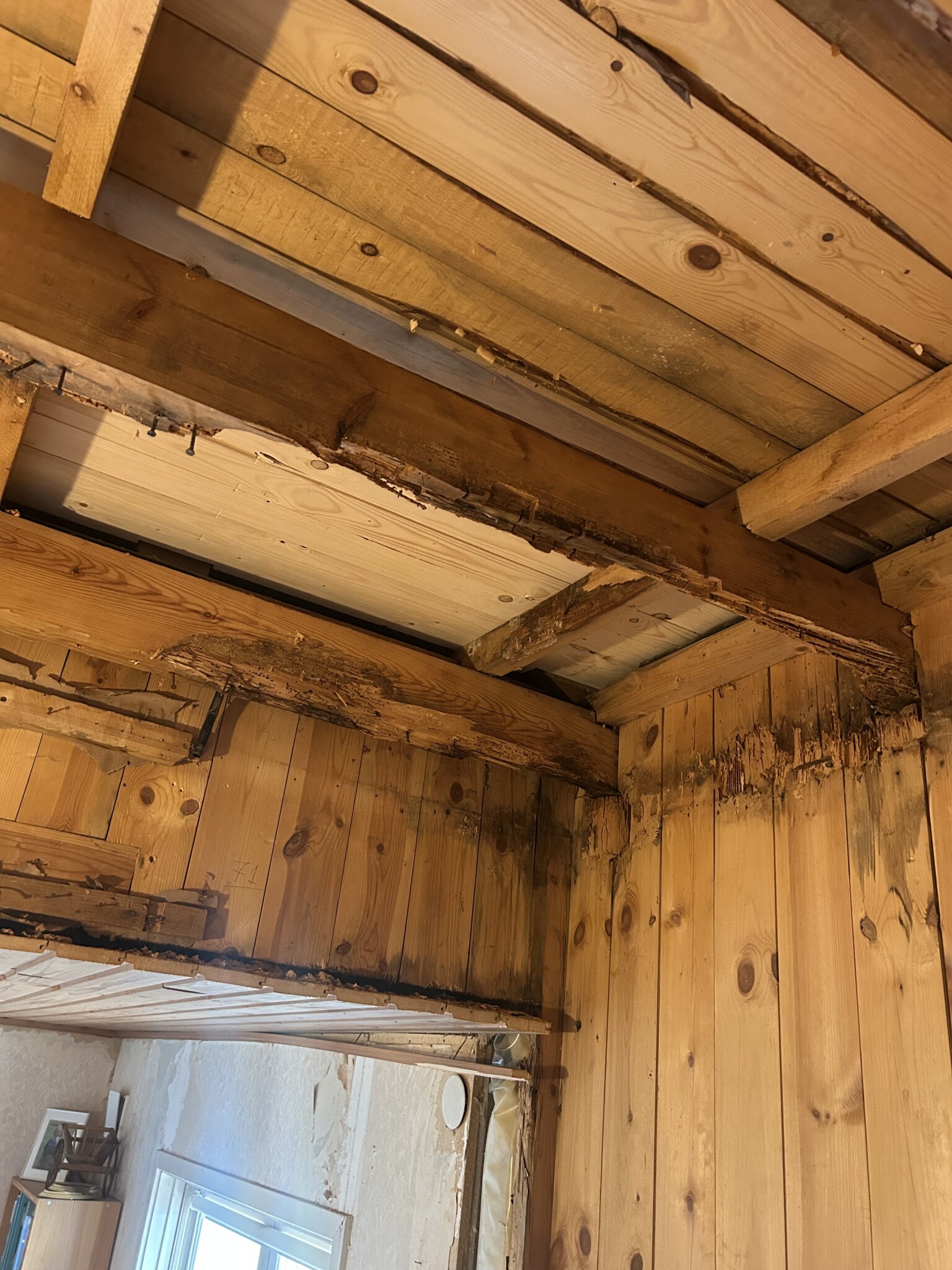

Efter fullständig rivning underifrån:
Ruttet innertak av trä med synliga takbjälkar och skador vid väggen, möjligtvis på grund av röta eller tidigare skadedjur.
Rötskadat innertak med synliga skador på takbjälkar i sommarstuga, visar träplankor och bjälkar med tydlig röta och mörkfärgning.
Uppskattar att ca 30-50% är kvar där rötan varit som värst.
Tilläggsfråga, visst ser det ut som röta eller har vi även haft skadedjur?

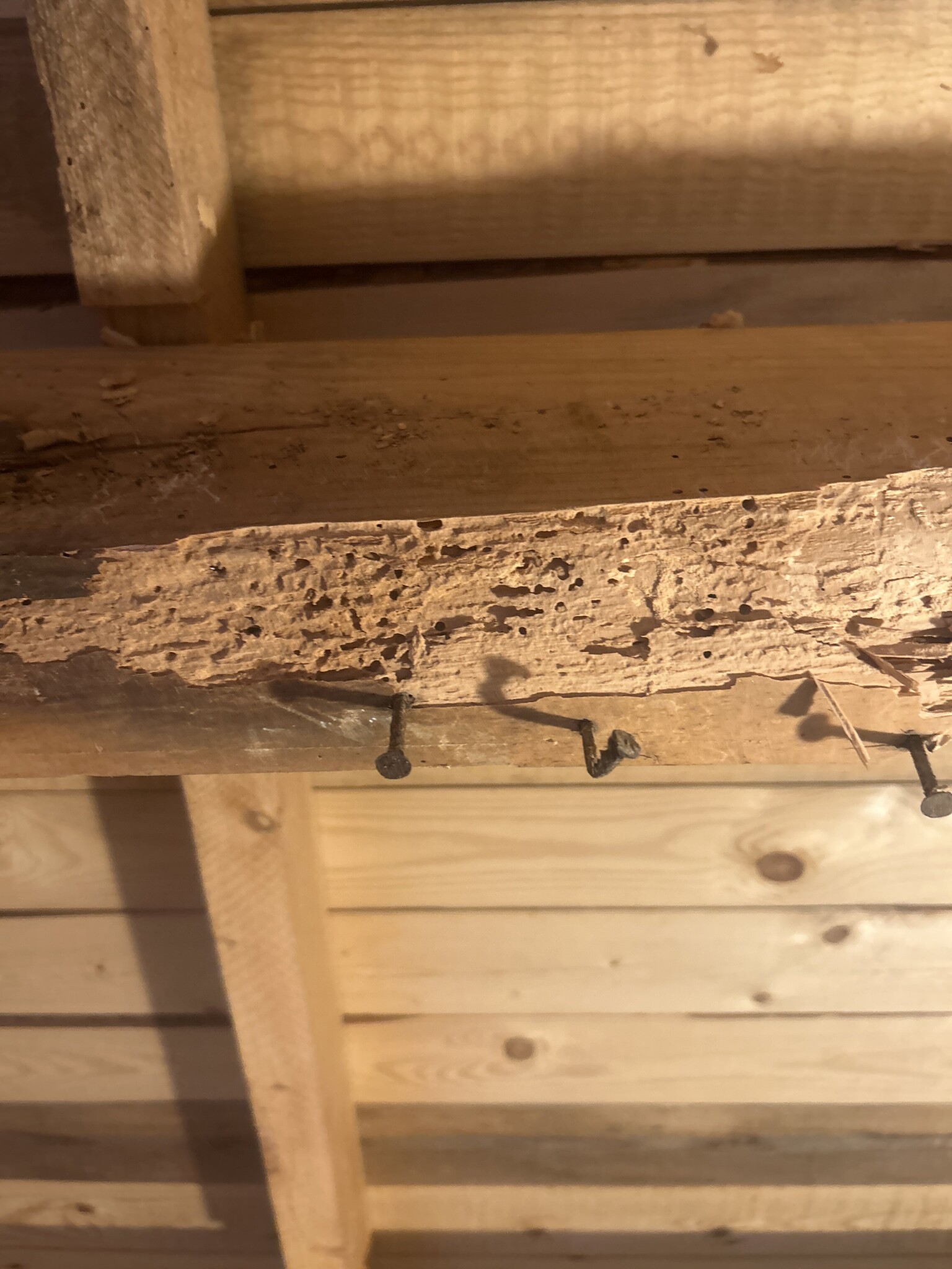

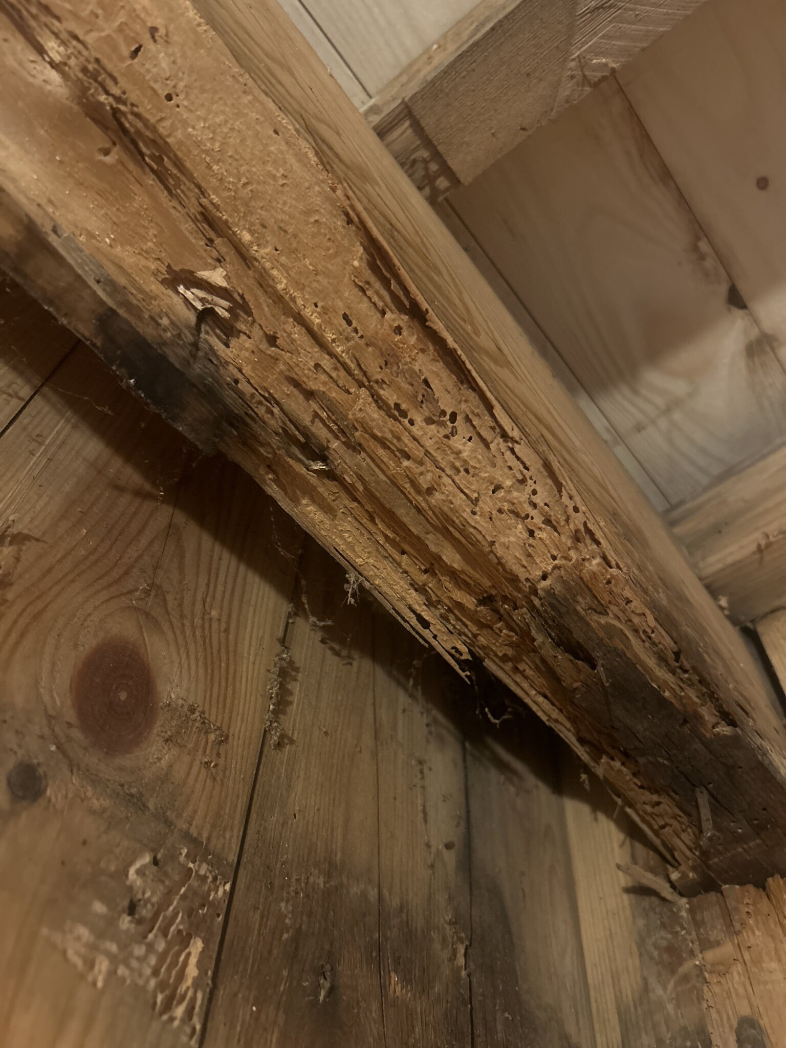

Tydligare bild på angreppet. Allt är torrt nu, ingen aktiv fukt.
Skadat träbjälklag med tecken på tidigare angrepp, allt är torrt och ingen fukt synlig.
Träbalk med torrt rötskadad yta i närbild, visar tecken på tidigare angrepp utan aktiv fukt.
Träbjälke med synliga hål och skador, inga tecken på fukt.
Träbalk med skador från tidigare fuktangrepp, nu torrt utan aktiv fukt.
Träbjälke med tecken på skada av eventuellt tidigare angrepp, visar torra trästrukturer utan aktiv fukt.
Vi har inte sett någon larv eller liknande när vi rivit. Två små myror i ett angränsande rum när vi rev ytskikt där är alla insekter vi sett.
Finns flera sätt att förstärka en sådan balk, men man behöver bland annat ha bra koll på vilket upplag som finns för befintlig balk alternativt för förstärkningsbalken. Ger mig inte in i att gissa på vad som är bäst lösning för detta specifika fall.
Däremot skulle jag rekommendera att du tar in skadedjurssanerare som inspekterar trävirket, då jag tycker det ser ut som att de hålen kan komma från husbock. De kan då spraya synligt virke med boracol eller liknande för att stoppa nya angrepp. Alternativt gasar de för att få bättre inträngning. Kan finnas poäng att de först sprayar det gamla, sedan bygger ni dit förstärkningar mm för att spraya det nya samt det gamla en gång till. Då minskar risken för nya angrepp i det nya "smaskiga" virket.
Norktork
Tack - har kontaktat Anticimex. Ser onekligen ut som någon bagge varit där, men nästan bara i det dåliga virket och ganska små hål så tänker att det inte riktigt stämmer för husbock?
Husbockens utgångshål brukar vara cirka 5-8 mm ovala hål. Gångarna varierar med hur stor larven var när den tuggade sig fram. Myror kan för all del också ge sig på virket just när det är rötskadat. Mindre hål kan vara exempelvis strimmig trägnagare, mindre allvarligt kortsiktigt men kan göra träet mycket sprött över tid. Ytliga angrepp mot barkrester och den ytligaste veden kan vara till exempel blåhjon, vilket inte är lika allvarligt eftersom att de just går på ytan i det mjukaste. I ditt fall går de djupt. Bra att du tar in Anticimex, så de får göra en korrekt bedömning på plats.

Bör man vara orolig för bärigheten? Original är 15x7 cm och ca 50% kvar i dagsläget. Troligen har skadan funnits där i 30 år. Men tänker då jag tog bort undertaket som var notade plan, ca 20mm. Om stabiliteten påverkades.
Det är klart att det är svagare nu än när det var nytt, så jag skulle avstå att kravla runt ovanpå de angripna balkarna för att inte belasta mer än nödvändigt. Var det bara en vind ovanför, eller är det ytor där nu vistas? Om ni behöver vara där uppe så kan du för all del sätta en tillfällig stötta. Tänk i så fall på att fördela lasten både uppe och nere med exempelvis en lagom lång bit regel så att du inte bara punktbelastar vid stolpen.
I övrigt är det skadedjurshantering och den förstärkning du redan var inne på. Beroende på omfattning av skada kan det vara aktuellt att byta någon balk helt, men trä är förvånansvärt starkt.
Tusen tack! Det är bara en oinredd vind ovanför så ingen annan tyngd än taket.

Nu har Anticimex varit på plats och konstaterat strimmig trägnagare. Dock ej aktivt utan med största sannolikhet helt avstannat. Dock täcker försäkringen det inte då det skett i delvis rötskadat virke. Så nu ska vi hitta någon som kan återställa på ett bra sätt.
