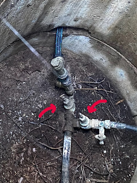

Någon som vet vad dessa avstängningar är för nåt, kägelventil, glidventil eller kulventil?
Det är väl frågan om höj- och sänkbar ventilkägla.
De har nog inte rörts på många många år så de sitter gissningsvis fast.
Om de fastnat hur får man bäst loss dem utan att riskera att ha sönder nåt?
Tack!
Tack!
Tippar på kägelventil.
Genom att lossa / ta bort muttern för packboxen så kan man spruta i smörjmedel/olja så att packboxen mjuknar upp och smörjs.

Ja det är nog kägelventil.
Följdfråga: Varför har man kägelventil och inte kulventil?
Kägelventil är ju bäst att använda om man ska begränsa vattnet, inte helt öppet.
Har man valt att fördelat trycket mellan ledningarna genom att strypa ena?

Inte för att det spelar så stor roll men du får nog utgå från att det är typen sluss- eller slidventil som du har där. Det är typiska rena avstängningsventiler på samma sätt som de numera vanliga kulventilerna och inte något att använda för att reglera flöde.
