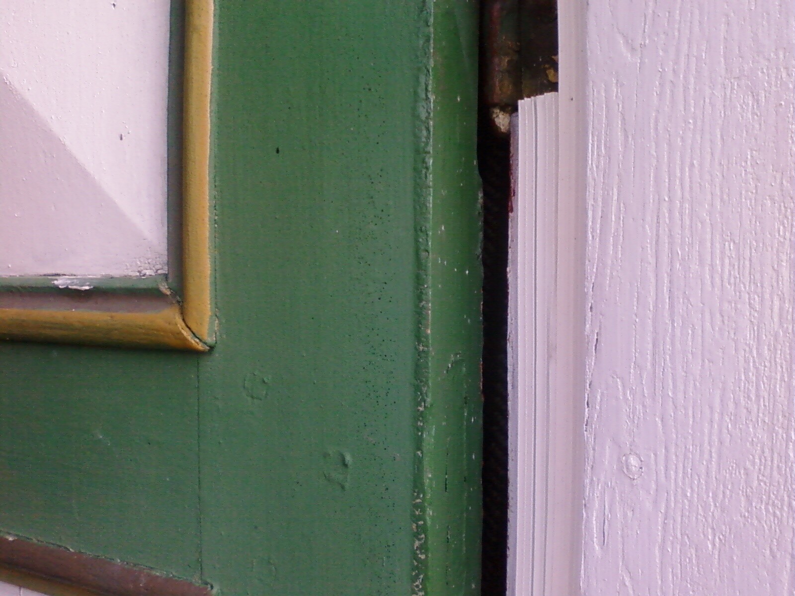

Tack för svar. Jag har satt sådana där självhäftande tätningslister som är en cm ungefär i bredd på de lodräta sidorna, dvs på 3 sidor. Uppe och nedtill fick jag inte plats med nåt. Jag har satt 2 bredvid varandra, dvs så det är 2 cm brett.

Listen skall sitta så att den kläms ihop när man stänger dörren. På gångjärnsidan sitter den på dörrens kortände, men på övriga sidor skall den sitta på flatsidan av dörren eller karmen så att den kläms mellan karm och dörr. Om jag förstår rätt hur du satt den så skalas den av när du stänger dörren. Om den självhäftande listen inte sitter bra kan du prova list som man fäster med häftklammer.

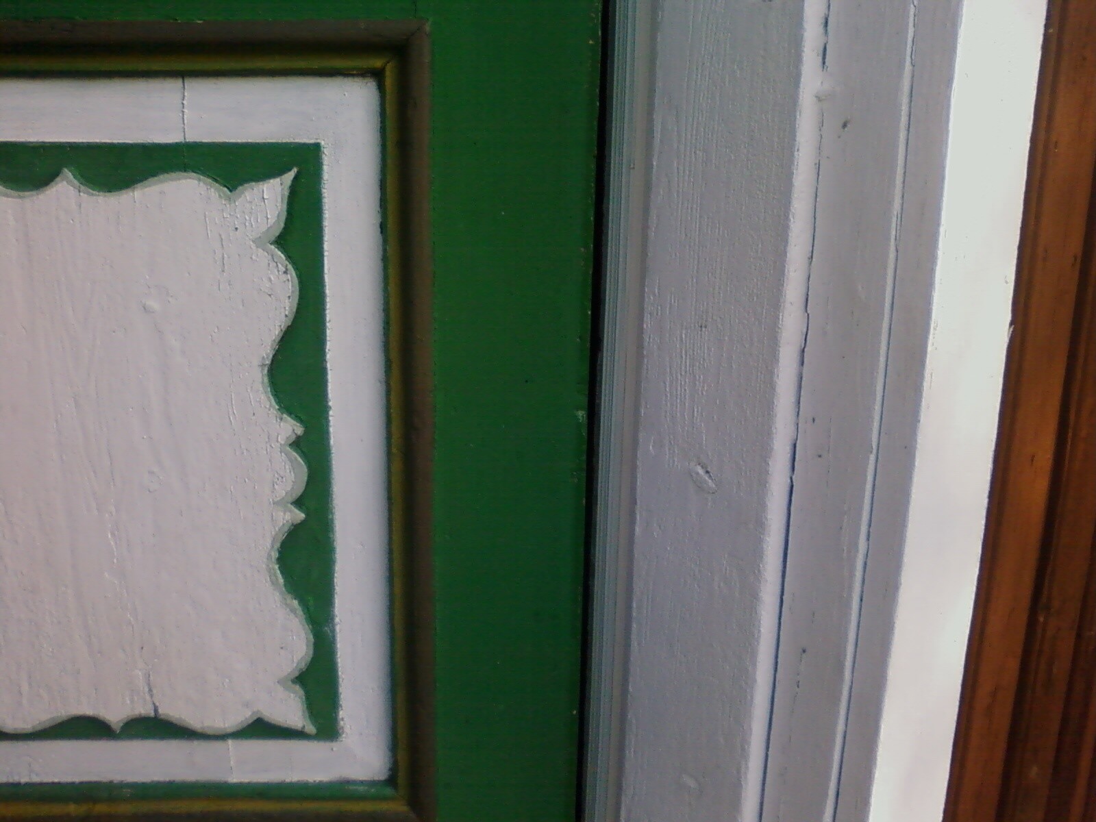

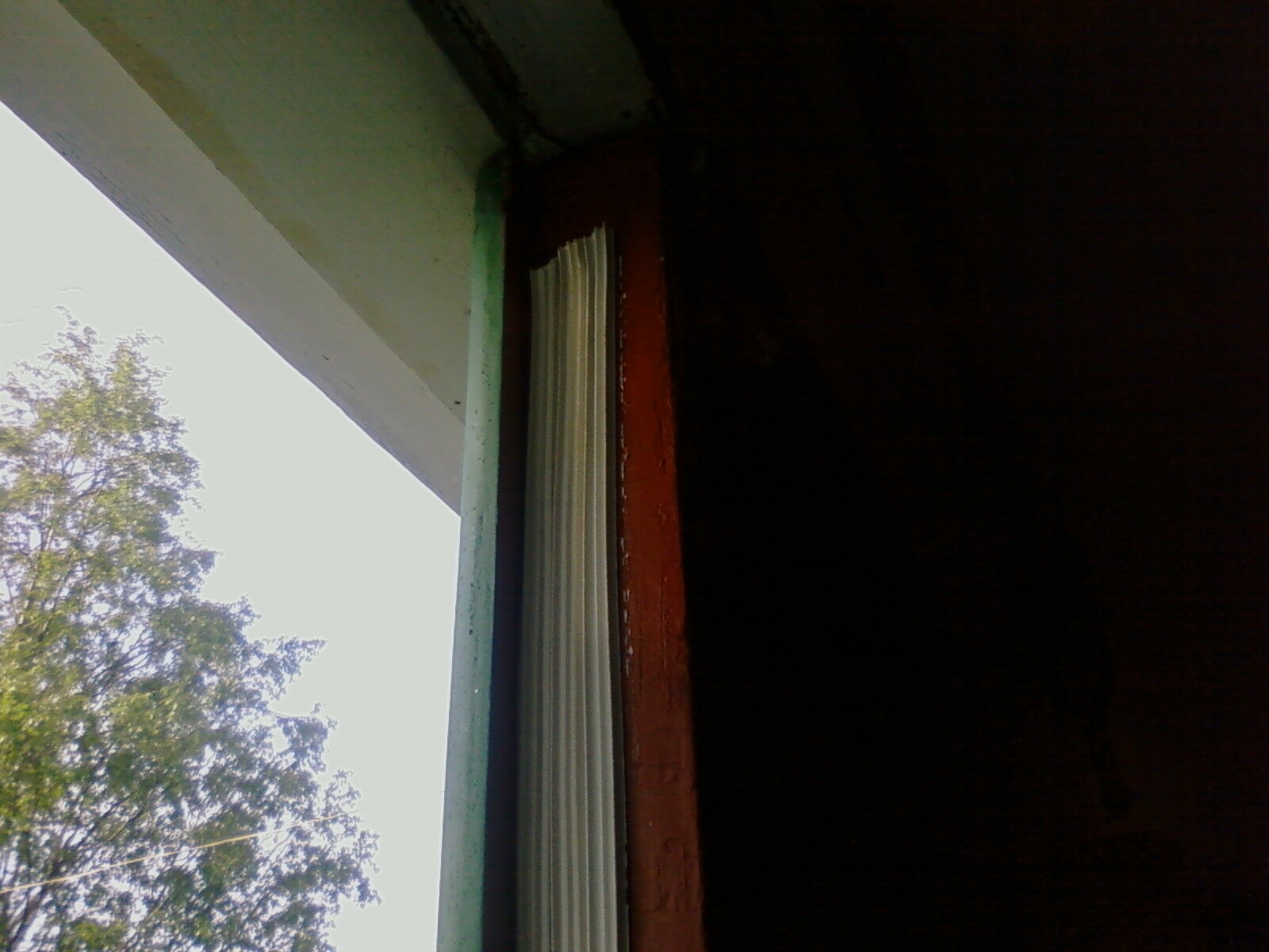

Jag förstår inte vad du menar. Jag har satt den på karmen på yttersidorna och på den sida av dörren jag inte öppnar.Avemo skrev:
Se bilderna nedan.
På mittenbilden sitter listerna fel. Det är en fals på dörren som hindrar dig att se genom springan när båda dörrarna är stängda. Den falsen skall du sätta listen på. Högst upp på mittenbilden på överkarmen skall du också sätta listen på falsen. Alltså den lodräta delen. Likaså på tröskeln. På gångjärnsidan ser det rätt ut. Om springan är så bred att listen inte kläms kan du sätta två lister på varandra. Det är effektivare än att sätta dem i bredd.

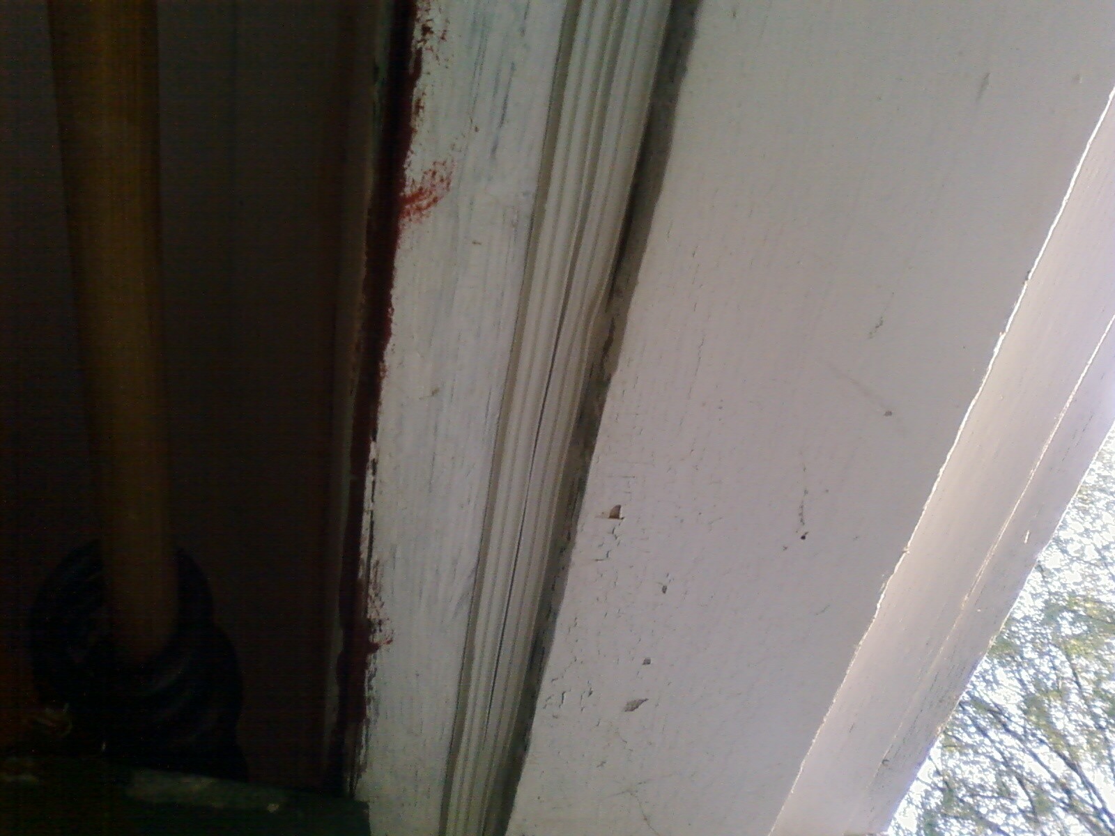

Bilden nedan har jag tagit underifrån, dvs man ser överkanten av dörrkarmen. Den listen sitter också fel om jag förstod dig rätt?
Det är också fel ja. Om den sitter så finns det två alternativ. Det ena är att springan är lika stor eller större än listen. Då gör listen knappt någon nytta eftersom det drar förbi den. Det andra alternativet är att springan är mindre än listen. Då skrapas listen bort när man stänger dörren och lossnar efter en ganska kort tid. Sätt den "runt hörnet" i stället. På falsen som ligger an mot dörrbladet.
Jo... det gick inte så bra med list där för dörren blev svårare att stänga ordentligt och det var svårt att låsa dörren, för det blev för tjockt.. så jag drog bort en större bit av listen där uppe och har varit utan.
På bild 2 så blev listen ihopknölad en bit ned på dörren, dvs den lossnade som du sa. Trots detta så har tanken aldrig slagit mig att jag satt den fel heller.
