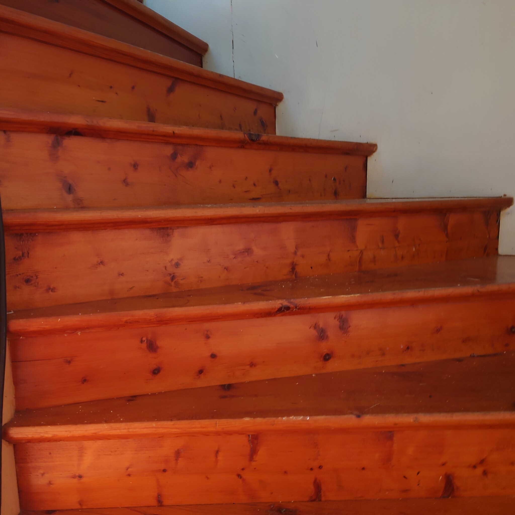

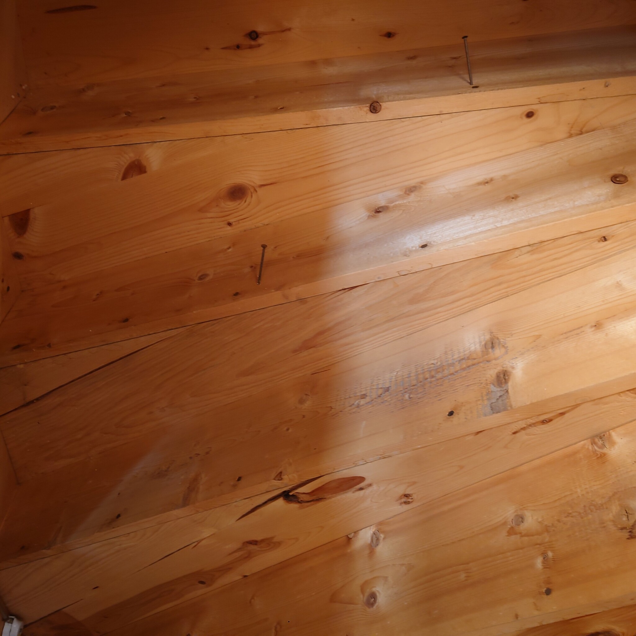

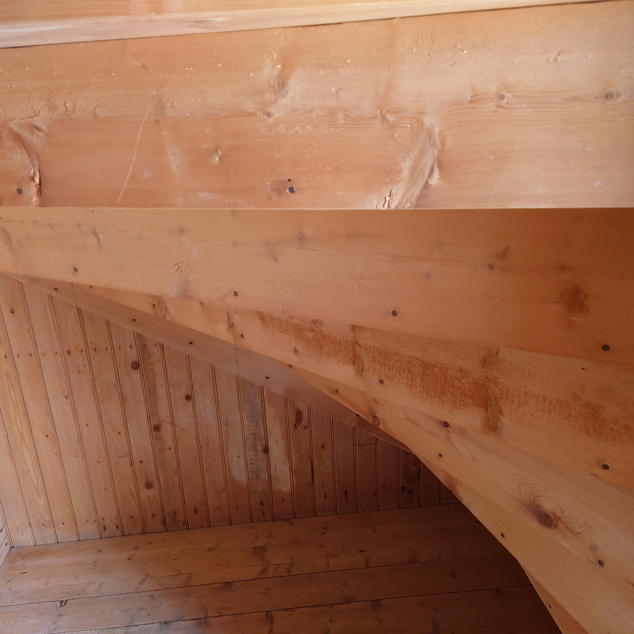

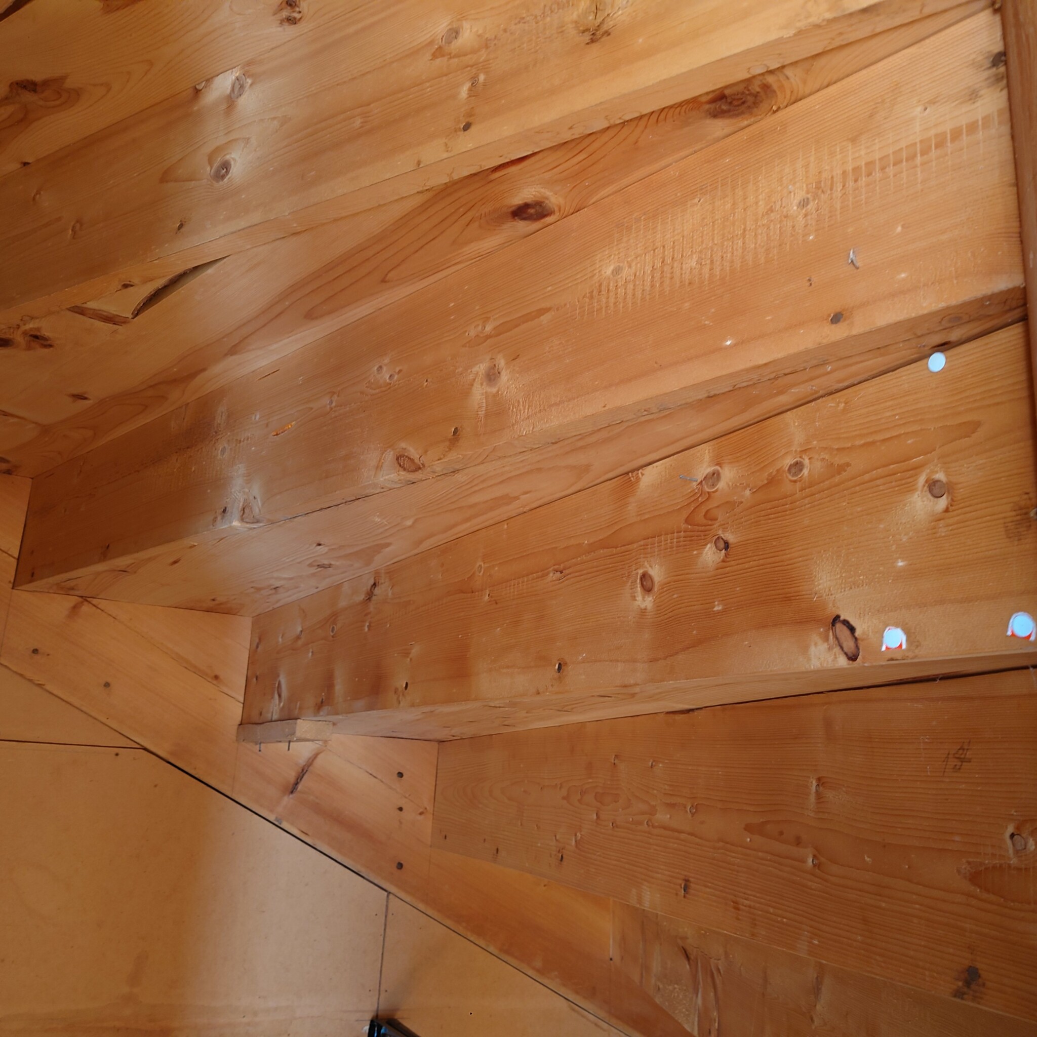

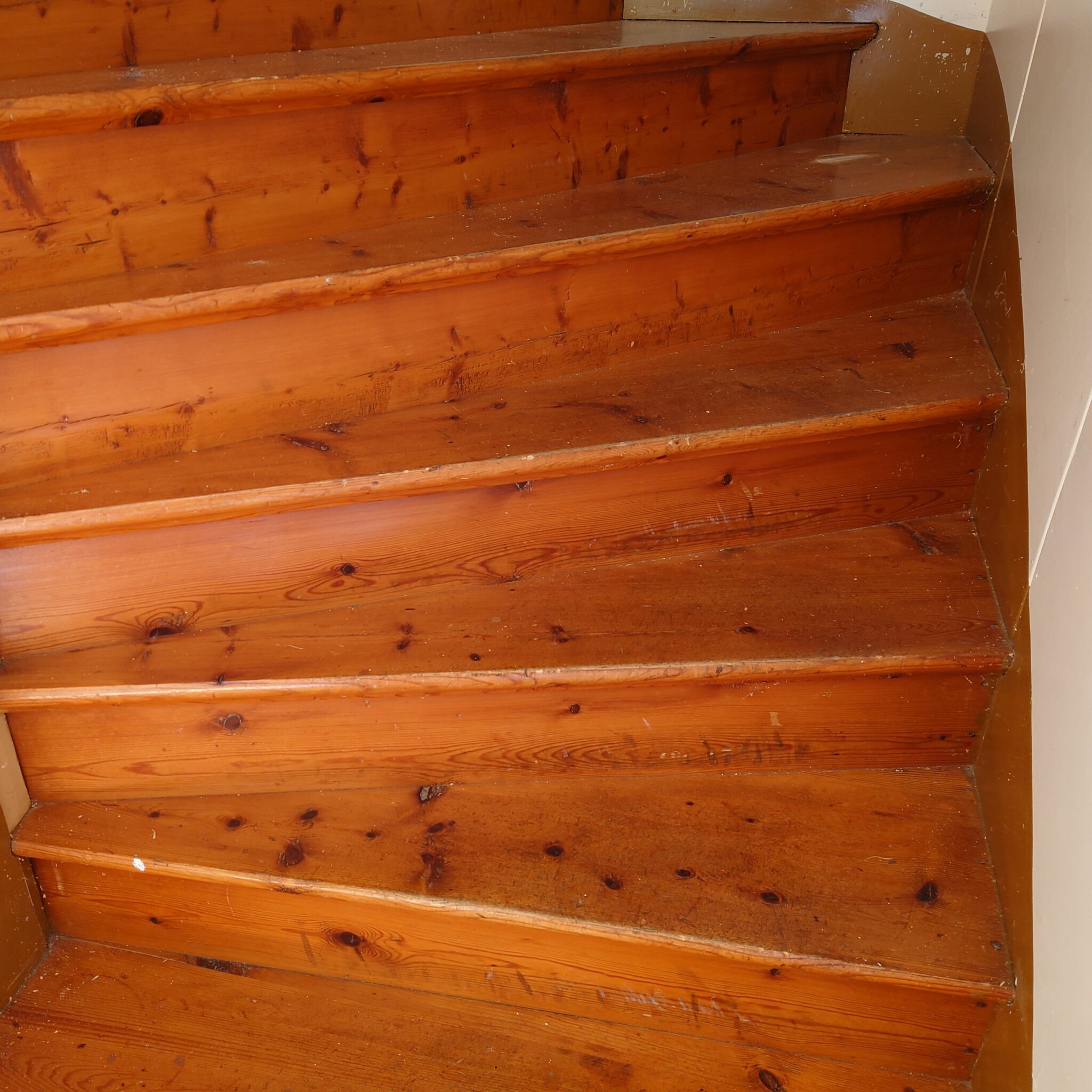

Torp byggt ca 1911. Vacker trapp som jag vill bevara. Träet ser friskt men ett problem är att det knarrar otroligt mycket. Typ som att träet är helt uttorkat och behöver olja. Bör jag olja träet under trappen? Vilken olja i så fall?

Trä inomhus behöver inte oljas för hållbarhetens skull. Och det hjälper inte mot knarrande. Det knarrar för att det rör sig i skarvarna. Kanske kan det hjälpa att slå ett par slag på alla spikar som håller ihop trappen.

Du behöver trycka upp sättstegen!
Ur med spikarna, pressa upp sättstegen och skruva fast de.
Olja kommer aldrig att hjälpa mot knarrandet.
Kan tom bli värre.

Om det knarrar för att den har "torkat isär" så borde den förbättras av "fukt".
Kanske kan man skura den, ordna ånga under den. eller blöta den med böta handdukar för att testa om den då sväller ihop? Testa på ett steg som knarrar tydligt.
Gör den det så kanske även rå kallpressad linoja kan hålla den från att torka isär (går att olja även fuktigt trä så man kan behålla stabiliteten mellan delarna efter fuktat trä.
På de första bilderna syns väl spikskallar (bak-kant av steg, under trappen?). Om de har tappat stabilitet kanske skruvar kan komplettera, eller lister under stegen mot väggen som stöttar.
Man kan förstås även tänka att det finns en tappar i trä (limmade med gammalt lim, t ex Aerolite, som kanske åldrats och pulvriserats (jag limmade/skruvade en byggsats plywood-optimistjolle med Aerolite ca 1970 och det vittrade sönder 45 år senare i de hörn som rörde sig något vid belastning). Beskrivs mer om lim här:
https://grisslan.blogspot.com/2011/11/kladda-loss.html
Om så är fallet så kanske man behöver limma om, t ex med epoxy eller polyuretanlim, om det är tydliga springor att foga så fyller de fogen?
Men gör det innan oljning så det fäster i så fall
Går trappen at demontera och ta loss kan man ju limma med något bra lim och skruva om det behövs.

Spikar syns tydligt på bilderna. Det kanske är optimistiskt att trappan skulle bli helt tyst av att slå på dem. Men de finns där och det är enkelt att prova.

Strängt taget vet du inte om trappan var tyst när den var ny. Det är små glipor mellan trappans delar som låter dem gnidas mot varandra när man går i den. Det må vara irriterande. Men förmodligen helt ofarligt. Det är inte ovanligt i hus som alltid varit uppvärmda heller.

Jag har en nästan identisk trappa som är ihopspikad med blank trådspik. Enligt min uppfattning knarrar det pga spikarna som rör sig i träet. Min egen plan består i att byta till trallskruv när tiden finns.

Tack! för verkligen flera bra tips. Jag ser ju nu att flera spikar bör slå fast men jag kommer även att byta bort flera spikar till skruvar istället. Jag har även skrurat trappen två ! gånger med rikligt med vatten och rikligt grön såpa. Tack igen! 🥰
