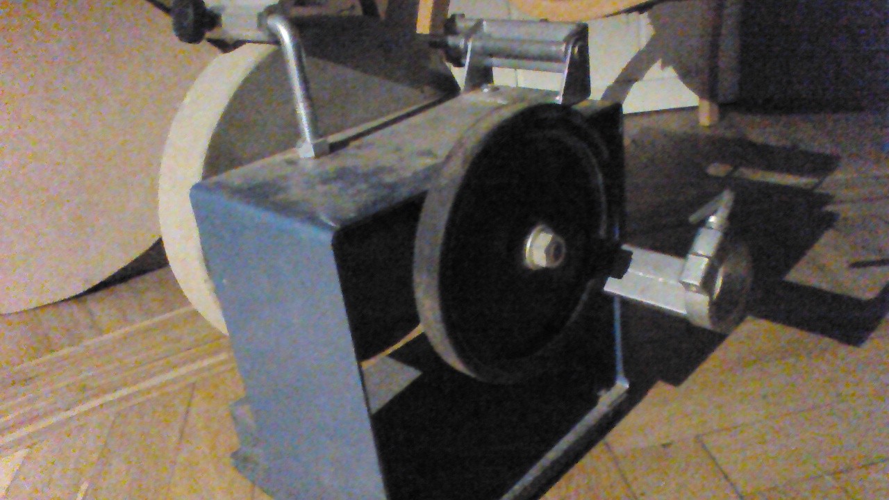

Har råkat impulsköpa en gammal Tormek som ska drivas av en borrmaskin. Borrmaskinen spänns fast i en öggla som griper kring halsen på maskinen och sedan driver ett gummihjul. Se bild..
Jag saknar dock en borrmaskin som passar och funderar på lämplig motor, ca 100 watt och dryga 1000 rpm. Tips på hur jag ska göra?
Det är väl ett 43mm halsfäste. Så istortdett vilken maskin som med hals för handtag passar.

Om jag minns rätt ska det sitta en axel på typ 10mm i borrchucken som ligger an mot det svarta gummihjulet.
Det hjulet är inte till för att horna med slippasta som på nyare maskiner.
Har för mig att fanns en ombyggnadssatts till intern motor för dessa också.
