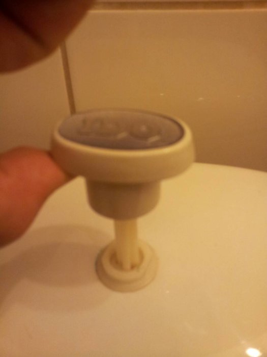

Jag har försökt att öppna cisternen, men bara lyckats till hälften. Jag drog upp knoppen (vad är det officiella namnet?) och skruvade loss plastbrickan i botten. Men själva knoppen går inte att få loss från pinnen, och pinnen sitter fast. Dvs jag kan bara lyfta locket några cm, upp till knoppen, sen tar det stopp. Jag kan inte heller vrida locket mer än ca 20-30 grader, för sen tar väggen emot. Jag får knappt upp en tillräckligt stor glipa för att se in ordentligt, och definitivt inte så pass stor så att det går att börja pula med grejer eller ens ta någon vettig bild av insidan av cisternen.
Någon som har koll på hur man öppnar denna variant? Jag har ingen aning vad den kallas, alla guider verkar vara fokuserade på toaletter med knapp (dvs som man trycker ner). Och om jag sen får upp den, vad ska jag leta efter?

Det finns ibland en låsskruv på knoppen. Titta på knoppens baksida.
Om det läcker när flottören är i högsta läget så är förmodligen gummimembranet kass i fyllningsmekanismen (eller möjligen så sitter det föroreningar). Rengör eller byt membran.
yes! alltså... hahaha. Helt absurt att jag lyckades missa den. :eek:roland53 skrev:
Tack för att du påpekade något som jag borde kollat det första jag gjorde. Nu har jag fått bort locket!

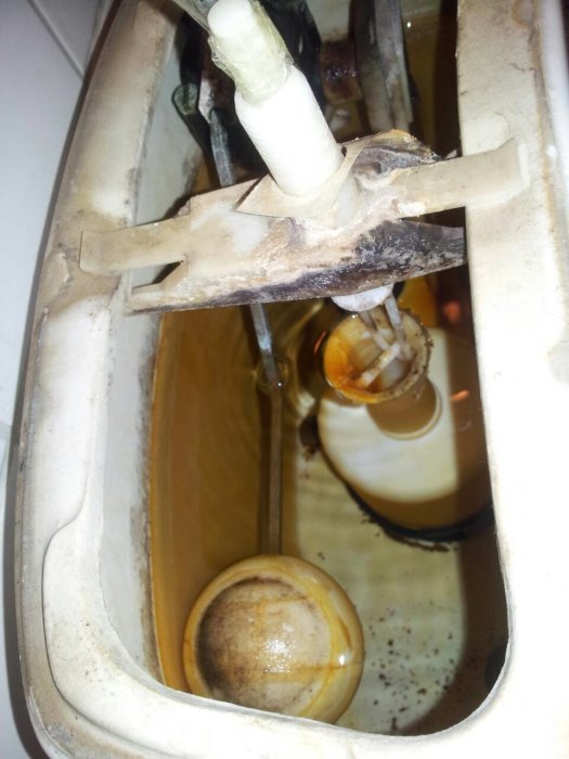

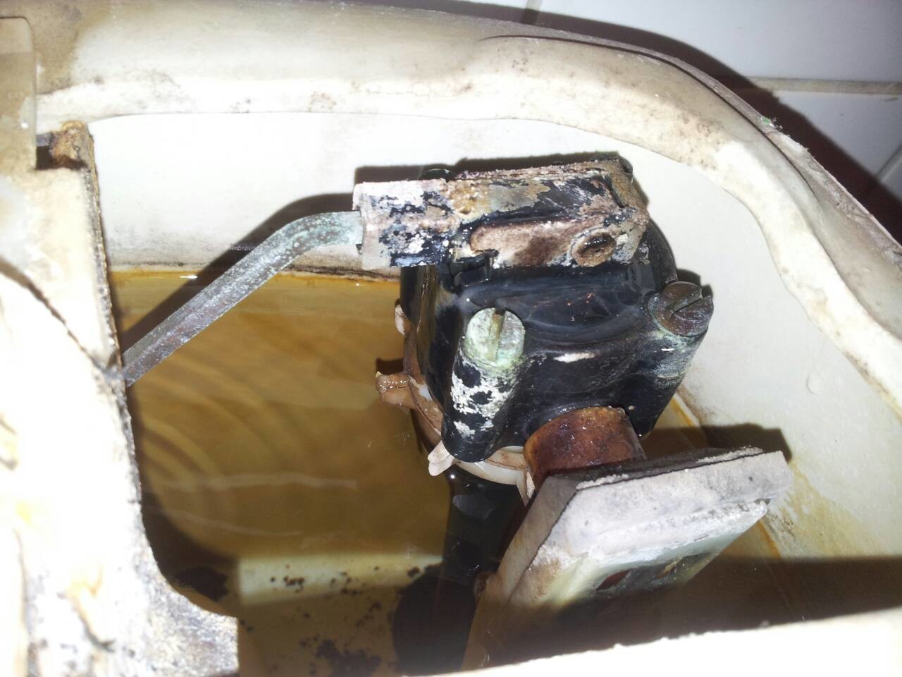

Nix. Manipulation av flottören påverkar inte ljudet.Demmpa skrev:

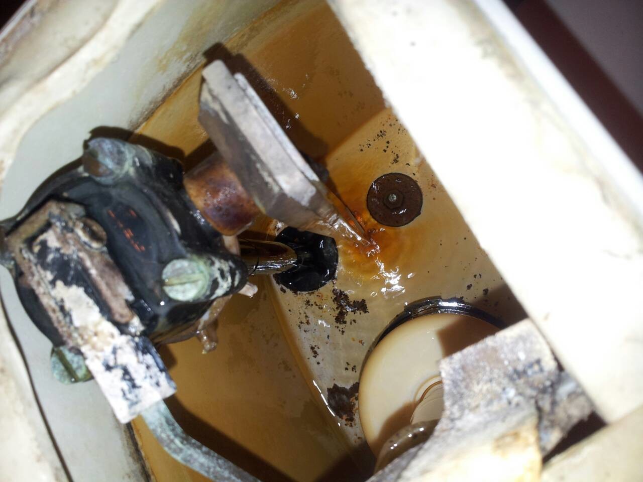

Däremot gjorde jag ett annat test. Jag tejpade fast flottören i maxläge för att lura toaletten att tro att den är full. När jag sen spolat cisternen i princip tom gick det enkelt att se vattnet porla in. Jag vet inte vad saken kallas som vattnet kommer från. Det ser ut som en långsmal sticka ca 20 cm lång, 2 cm bred och avsmalnade tjocklek från ca 2 cm högst upp till ca 3-4 mm längst ned där vattnet rinner ut. Det var också jättesvårt att fota, men jag gjorde ett försök:
Jag mätte tiden det tog för denna läcka att fylla upp till 6-literssträcket, och det tog ganska exakt 16 minuter. Det innebär ca 540 liter vatten per dag. Visserligen är det föreningen som står för vattnet, men det är ändå orimligt mycket. Jag ska kanske ringa rörfirman och reklamera detta, för som sagt ljudet uppstod efter att dom varit här.

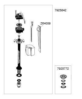

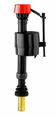

Det bör sitta en sprint/fjäder för att låsa armen till flottören. Ta bort denna och demontera flottören.
Lossa dom 4 skruvar som sitter vid fästet för flottören.
Innanför sitter ett membran - bytt/rengör. Det sitter förmodligen en pinne (kägla?) också. Byt även denna.
Det finns renoveringssatser som innehåller både kägla och membran.
http://www.ido.se/-/media/IDO/Files...Broschyrer_Prislistor/IDO_reservdelar_WC.ashx
(Att det ser lite "gammalt" ut är inget att oroa sig för, det gör det i alla toaletter med några år på nacken)
