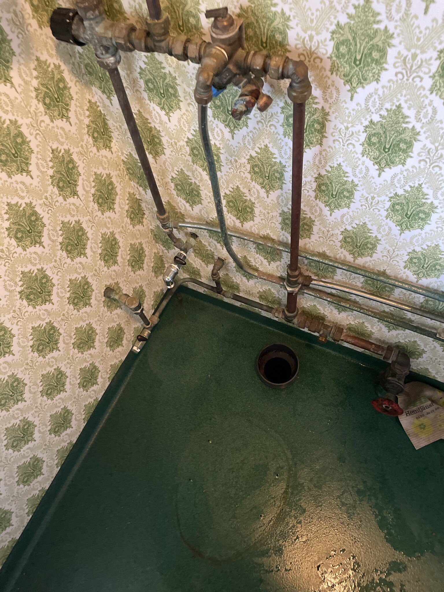

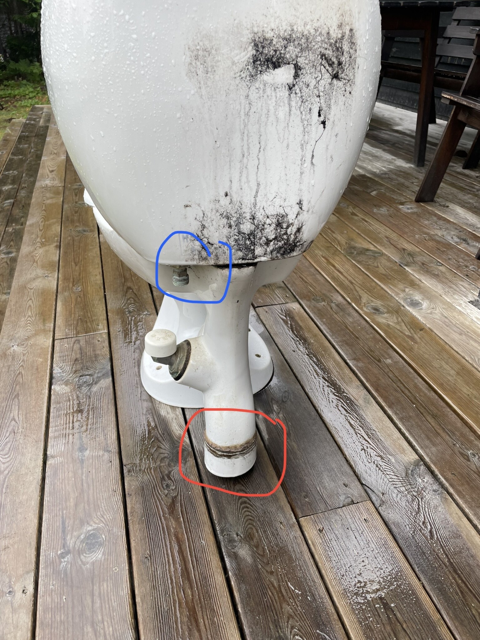

På bilden ser ni min gamla toa som börjat läcka alltför mycket.
Skulle vilja ersätta så enkelt som möjligt. Provade med en ny toa vi hade över men det gick ej pga nya toaletten är för stor i utlopp och för bred för att fästa tillopp.
Hur löser jag en ny toa enklast? Finns äldre dimensioner att köpa? Eller kan en röris koppla mina gamla rör till en ny toa?

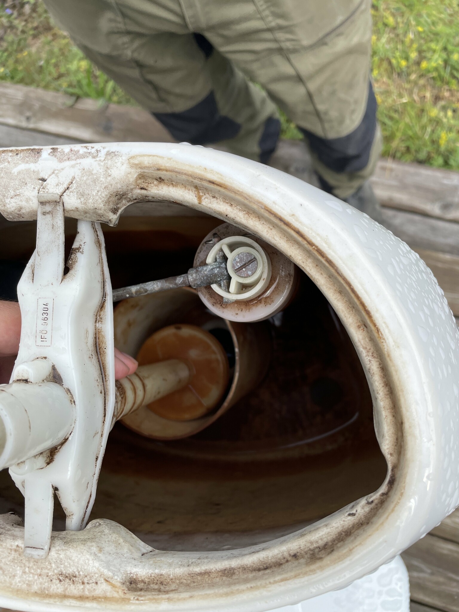

Om det är delen inringad med blått som läcker kan det nog tätas..

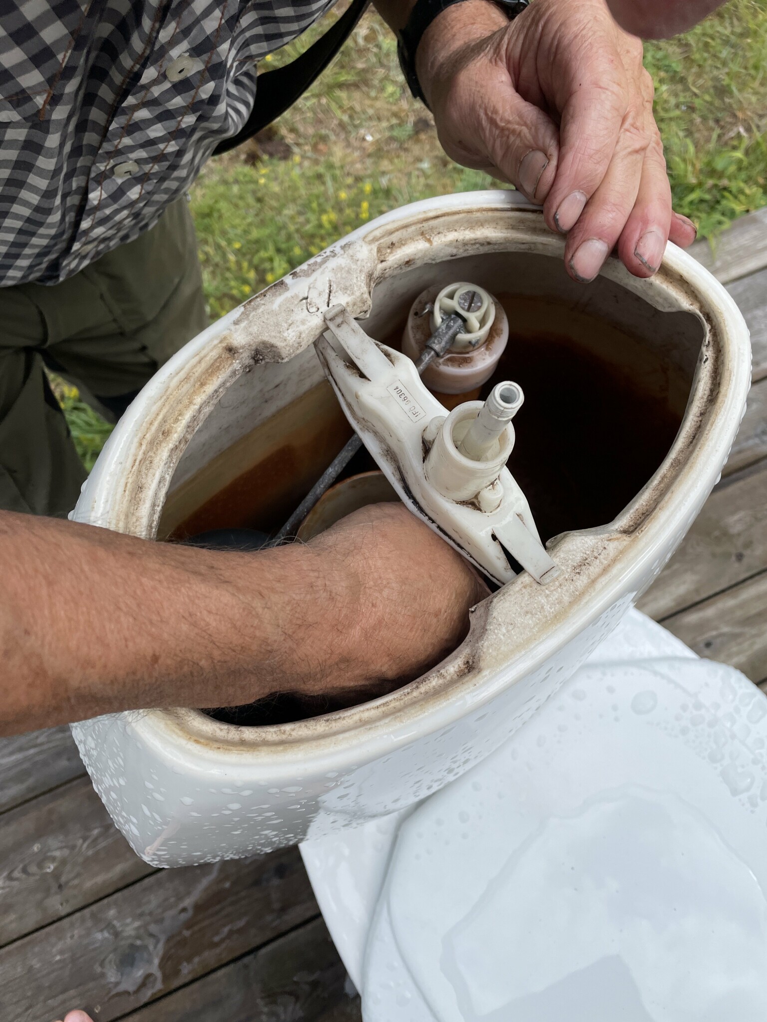

Det läcker inuti övre tanken så min avloppstank i trädgården fylls upp alltför snabbt
Bästa svaret
Har du gjort rent och bytt bottenventil?
Kird3rf
Bra idé - vad heter en sådan att köpa i butik? Hur vet jag vilken jag ska välja?
  • Hand håller toalettens vattentank, visar flottör, påfyllningsventil och mekanism, smutsig, står utomhus.
  • En person reparerar en toalettstolens vattentank, visar insidan och mekanismerna. Nedsmutsad, använd verktyg och handarbete syns.
Ta bilden till en välsorterad vvs butik så kan dom säkert hjälpa dig, kanske de har reservdelar på hyllan eller kan beställa hem
Efter att jag följde Fribygg och Vectors tips så fungerar den gamla toan som vanligt igen. Stort tack!!
