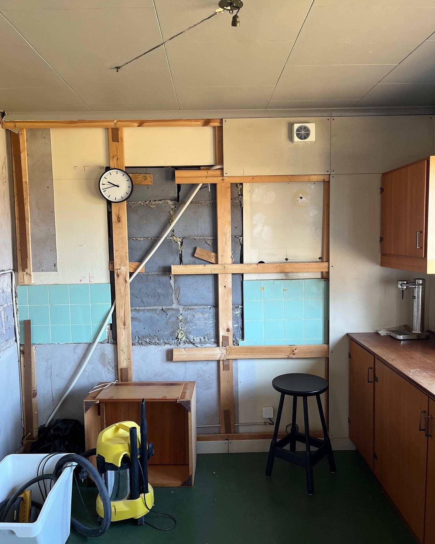

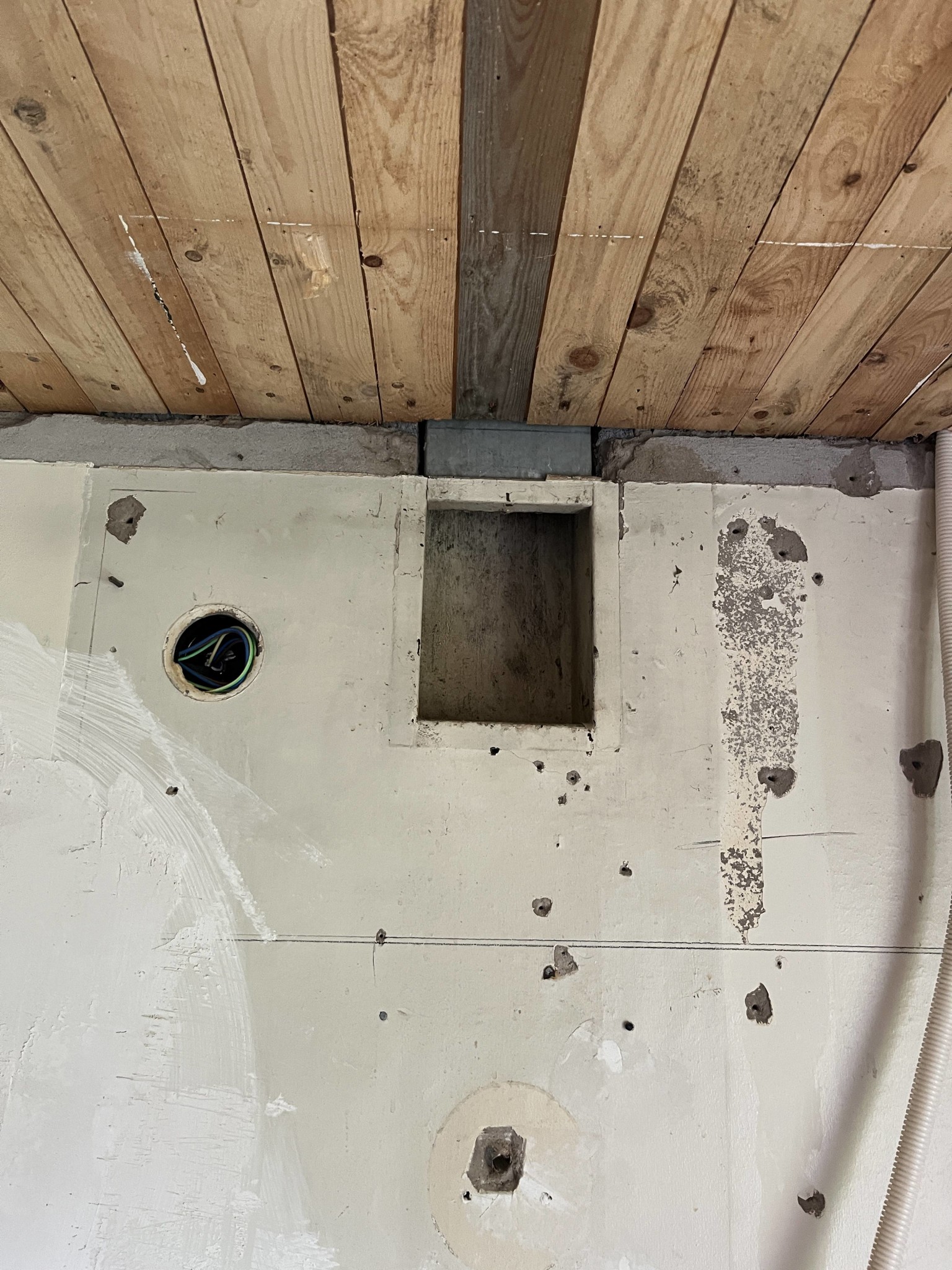

Vi har en takkupa som kommer ner till köket med en öppning på 150x200. Det har troligtvis suttit en köksfläkt här tidigare.
Nuvarade köksfläkt sitter på andra sidan köket, men detta hål finns ju kvar. (Tidigare dolt bakom panel).
Vad kan man använda den till. In eller utluft?
Tips på hur den används bäst samt typ av ventil tages tacksamt emot.

I kök ska det finnas frånluft så kallad imkanal. Det får inte finnas tilluft i kök. Det är väl lämpligt att återställa den som imkanal om det inte finns en annan och ventilationen i köket behöver förbättras.
Hur gammalt är huset och hur fungerar ventilationen i det?

Huset är från 1955 med självdrag. Detta är ju en gammal imkanal. Elen till spisen kommer ut vid golvet under denna. Spisen är nu i en annan del av köket där det finns en ny imkanal.
Det vore ju synd att vara sätta igen detta hål, men vad kan man använda det till?

Den är tät, vad jag vet.
Förra ägaren hade satt en eldriven utsugsfläkt på den.
  • Renoveringsarbete i kök med avlägsnat kakel, synliga träreglar och eldriven utsugsfläkt på väggen.
BirgitS
Att ha en utsugsfläkt är en möjlighet om man tycker att självdraget inte räcker till för att ventilera huset.

Tack för bra tips. Det blir ett galler från länken du skickade.
