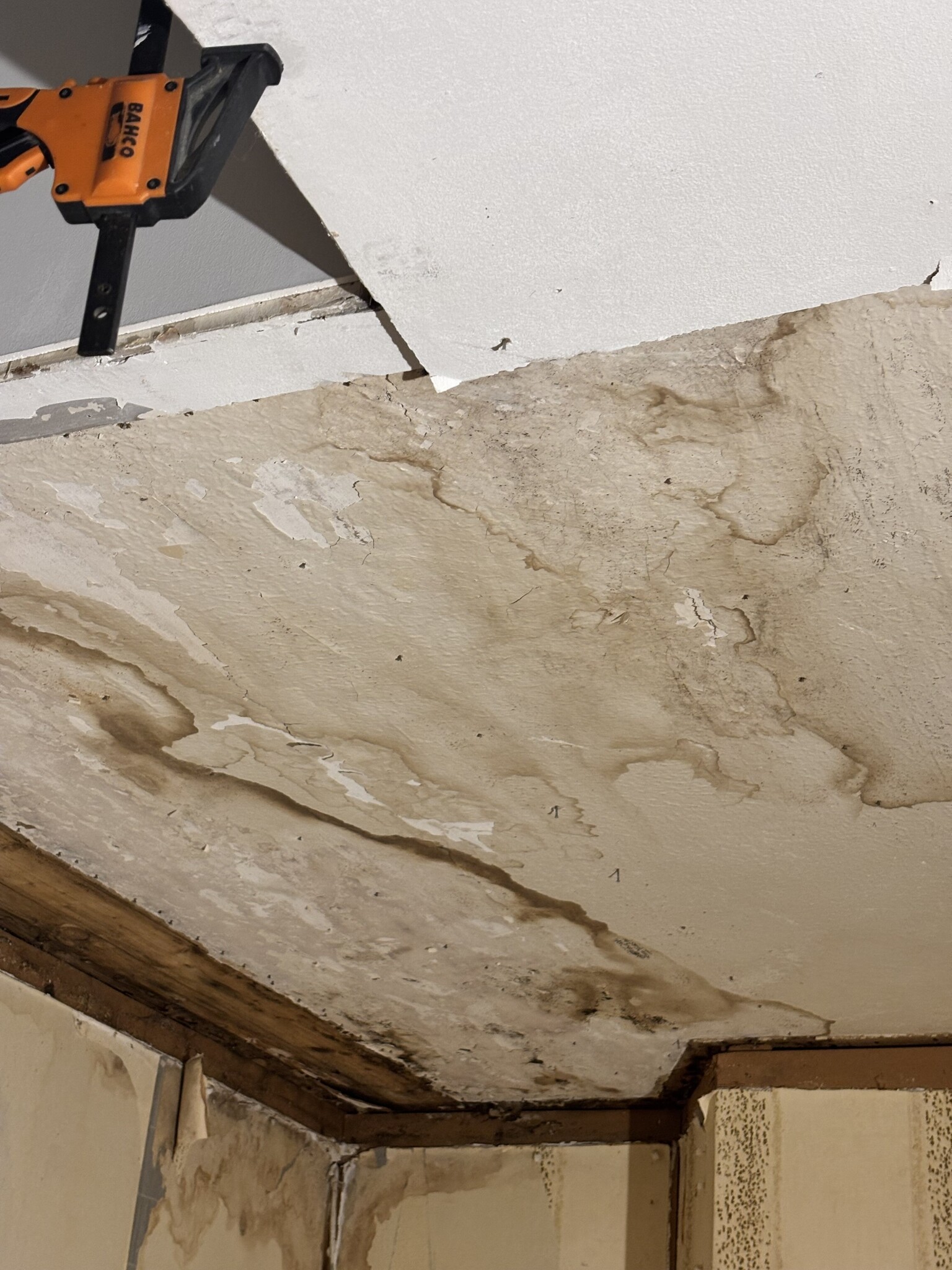

River taket i hallen och hittar detta, badrummet är i rummet över hallen och skadan verkar vara gammal då allt är torrt.
Vad gör man?
Det jag hade tänkt att göra var att sadla ner taket men behöver jag nu riva ner allting för att sätta upp nytt, sågspån i hela bjälklaget..
Badrummet står på tur nästa år tänkte jag..

Kan du ta upp ett hål och titta in? Eller framförallt lukta in kanske?
Jag hade valt olika åtgärder beroende på om det luktar mögel eller inte.
Nedan kommer två historier om liknande fynd.
1 Den extrema regnsommaren 2007 upptäckte jag att det luktade mögel på ett ställe i huset. Vi rev lite av innertaket och hittade en vattenläcka. (Vatten kom in via en tillbyggnad) Det var tydligt att det läckt in där även tidigare och att det nu börjat växa mögel.
Vi öppnade lite mer, lät det torka, hyvlade bort det angripna från bjälkarna (extremt överdimensionerade) och sådant som luktade mögel samt lät det stå öppet ett par månader. Problematiken med vattnet som tog sig in åtgärdades och sedan byggde vi helt enkelt igen innertaket. Vi tog alltså inte bort isoleringen.
Jag bor inte i huset längre men min äldste son gör och det har aldrig luktat mögel eller varit några ytterligare problem sedan dess.

Luktar ingenting och det gör ju mig lite tryggare men känns endå inte bra att bygga in utan att ha diskuterat med någon.
Som sagt så ska jag ju riva ner till bjälklaget och byta allt material/isolering när jag river badrummet i slutet på detta år.
Nu vill jag bara göra klart entrén jag påbörjat 😇
Någon annan som har någon invändning?
Till att börja med så luktar inte flertalet av alla mögelsorter.
Blött eller torrt, levande eller dött mögel ska saneras och bäst är att byta ut skadat material, kemiska medel har dålig effekt på att få bort mögel (ev penetrox har viss effekt).
Jag skulle skärma av området skydda mig med munskydd och undertryck i utrymmet och sen öppna upp en bit i taget och byta ut skadat material.
Bor du/ni i bostaden så skulle jag inte vänta med att sanera då mögel kan försämra människors hälsa bla orsaka astma och allergier mm.
Är du osäker på om det är mögel så kan du eller genom en auktoriserad provtagare lämna prov för analys på labb ex Eurofins Pegasus labb.
Det är ju relativt vanligt med fukt och mögelskador i konstruktioner, så ingen panik, se det som tur(och skicklighet😉) att du faktiskt upptäckt det nu.

Hade fukttekniker här och han mätte 0% fukt och sa till mig att det inte var några problem att bygga in!
