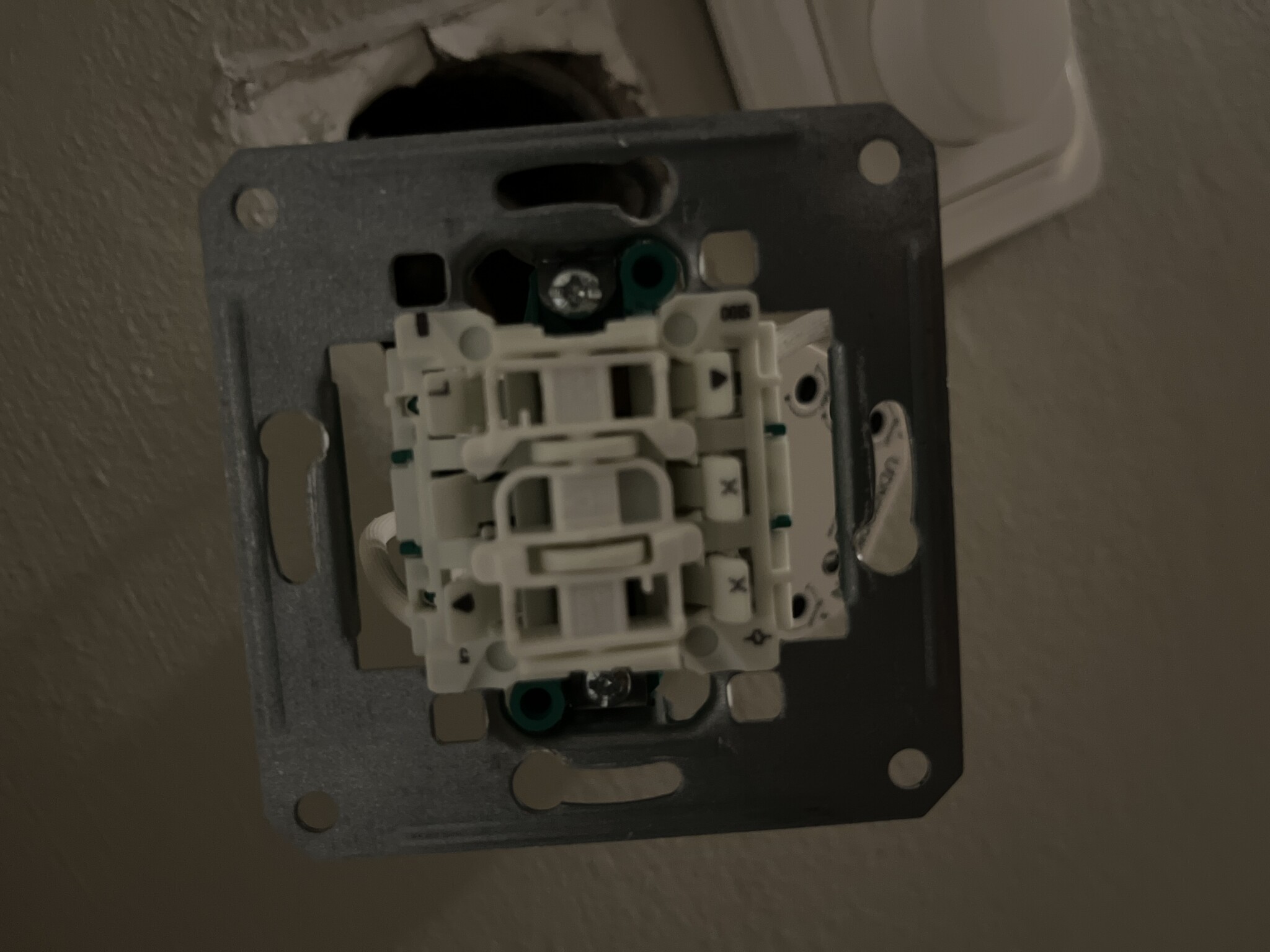

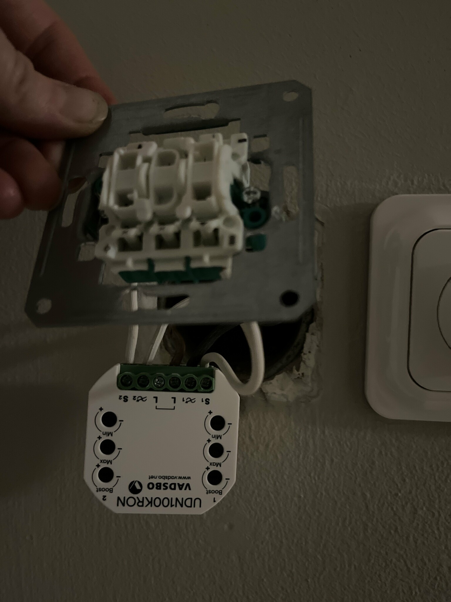

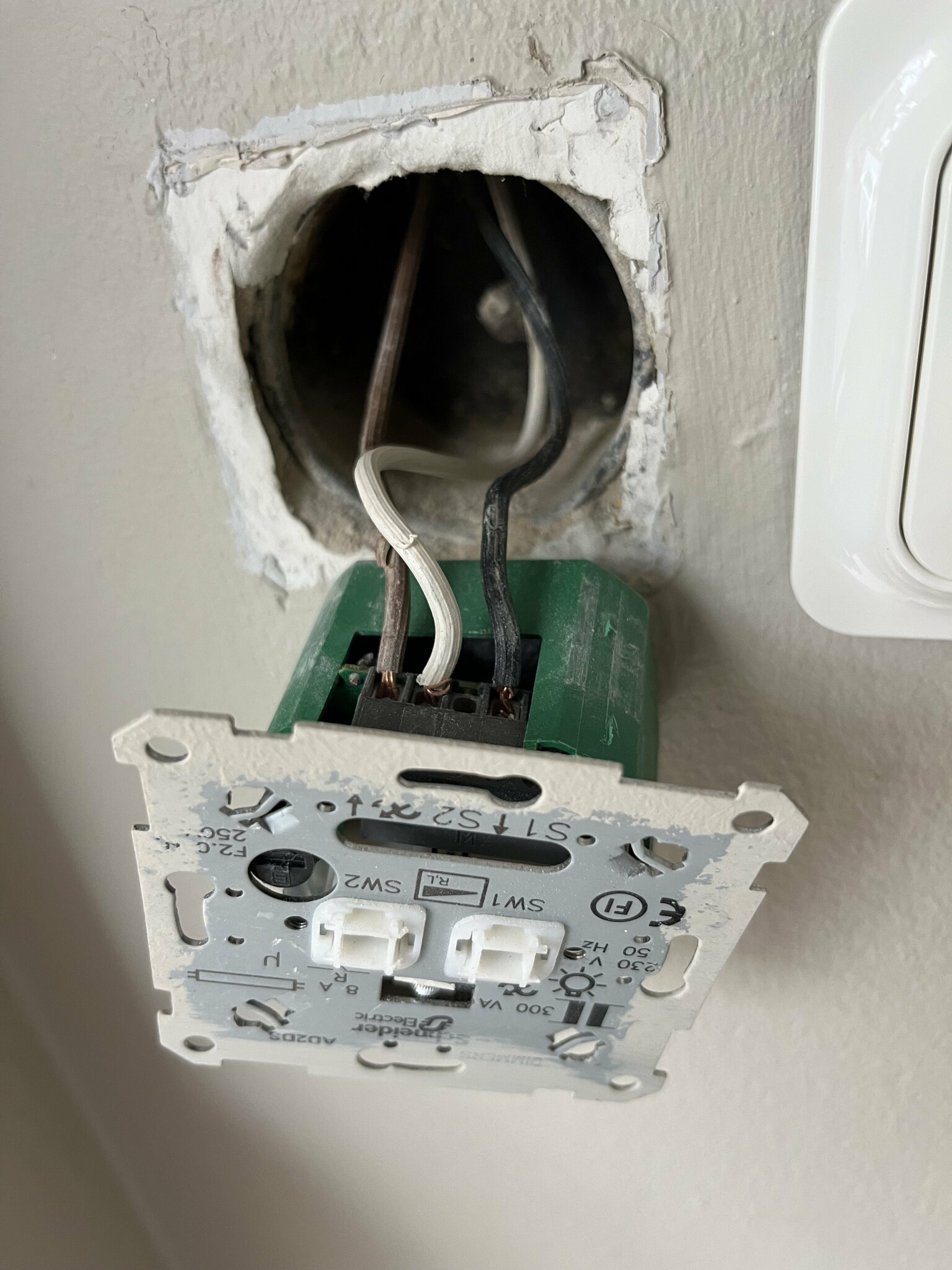

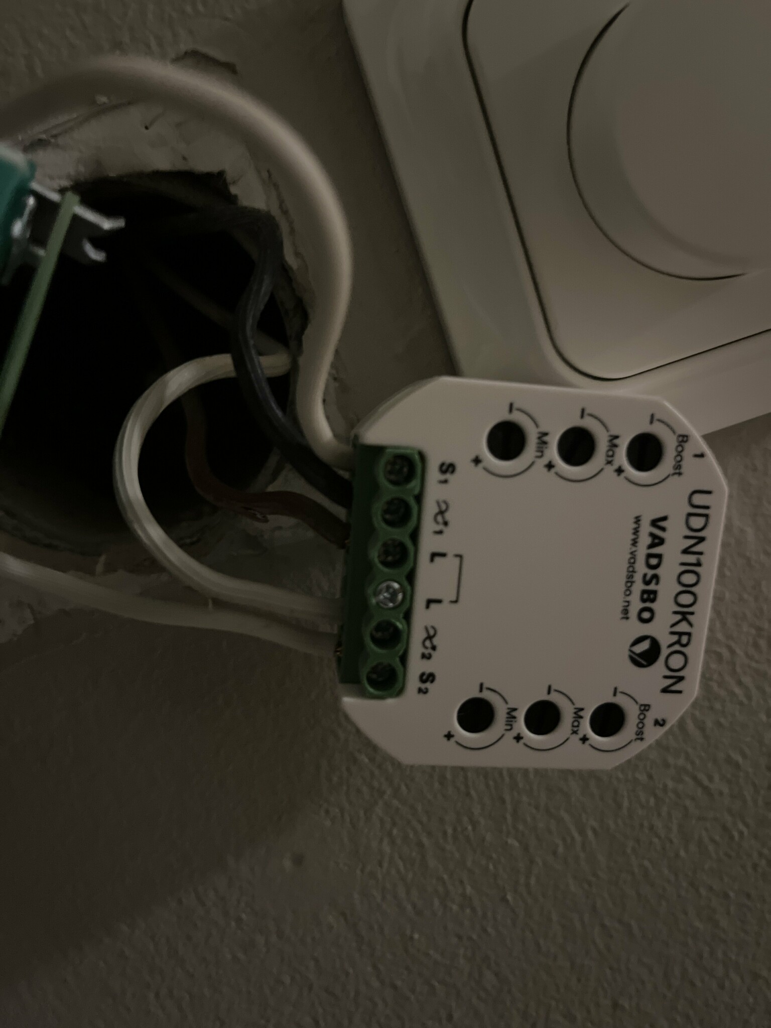

Jag har blivit tvungen att byta ut en gammal dubbel krondimmer då den ej funkar med LED. Jag blev då rekommenderad en dubbel dosdimmer samt dubbeltryckknapp med fjädrar i. Men jag går bet på hur jag ska ersätta den gamla med det nya. Någon som kan hjälpa mig?
L är brun?
De två olika lamporna vit och svart? Och ska in i sinuskurvor med pil?
Vad är s1/s2? Enligt kopplingsschemat som kom med krondimmern tolkade jag det som tryckknapparna skulle in där men det är nog fel 🙈
På själva tryckknappen ska det in där det är små pilar?
Första kortet är den gamla dimmern och de andra hur jag försökt koppla ihop det. Uppenbarligen fel 🙈
Stort tack för hjälpen!

Om du utgår ifrån gamla dimmern AD2DS så är "pil in" fast fas, svart ledare i ditt fall.
De båda utgångarna "våg med pil" och "pil ut" är tändtrådar till varsin lampa.
S1 och S2 är ingångar för styrning via externa strömbrytare. Används ej i ditt fall.
Motsvarande plintar på Vadsbopucken är L och "våg med pil". Här vill du använda S1 och S2. Allt enligt schemat.
Du har här goda chanser att göra ett bättre jobb en klanten som monterade din gamla dimmer.

Nej, fast fas ska kopplas till L på nya dimmern. Att den råkar vara svart i just ditt fall är sekundärt. Man kopplar aldrig en "svart" ledare till någonting.
De andra två ledarna är som sagt tändtrådar som ska kopplas till varsin "våg med pil".
Strömbrytaren ska också ha fast fas på sin ingång L. Dimmern har två L-terminaler för att förenkla detta, dvs du kan hämta fasen därifrån. Utgångarna "pil ut" kopplas till varsin styringång S1/S2.
Jag tycker ju att schemat är tydligt. Vad är det som gör att du inte förstår det?
det ska alltså gå tre trådar mellan krondimmern och tryckknapparna? L till L, pil till S1 och andra pilen till S2?Bo.Siltberg skrev:
Ledsen för att jag inte riktigt förstår, jag har aldrig gjort detta innan 🙈
Hobbyelektriker
· Värmland, Molkom
· 27 019 inlägg
Ja, så kan man beskriva det.
