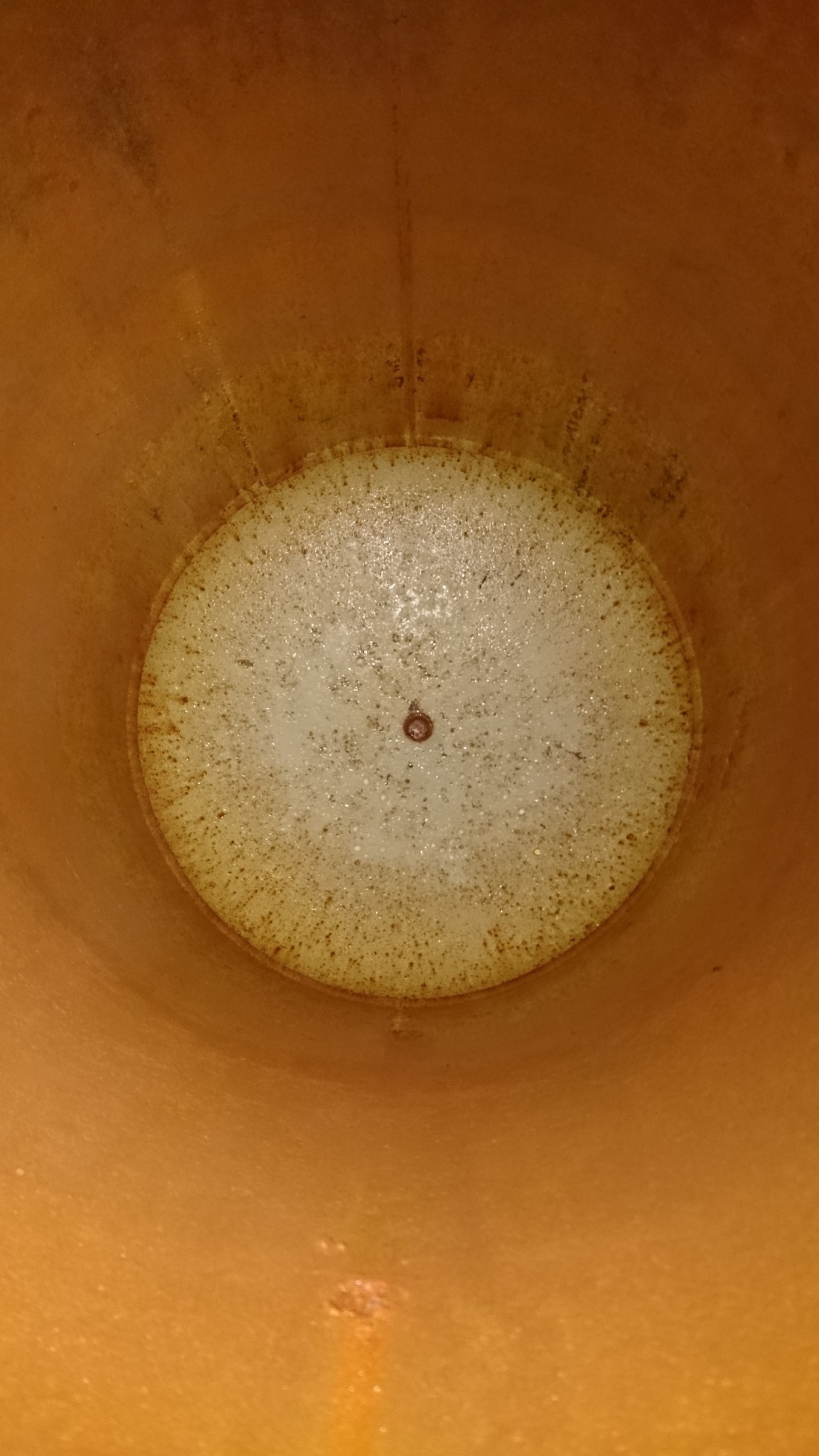

Öppnade du tanken för rengöring?
Mycket skit?
Inga synliga rostskador på insidan av tanken?

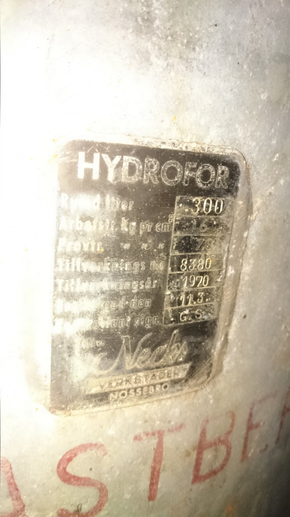

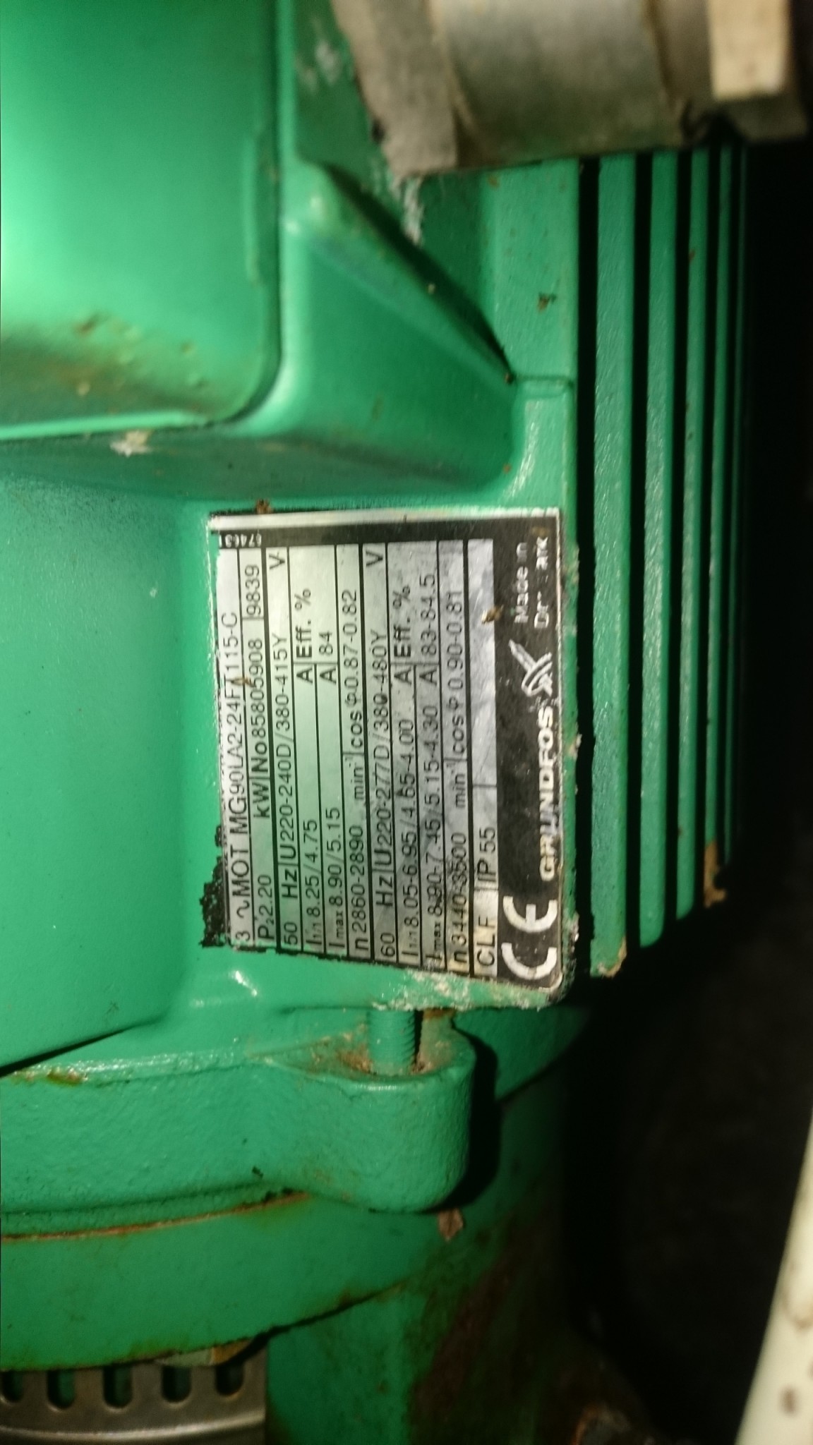

Märkskylten på pumpen ser ut såhär :
På hydroforen står :

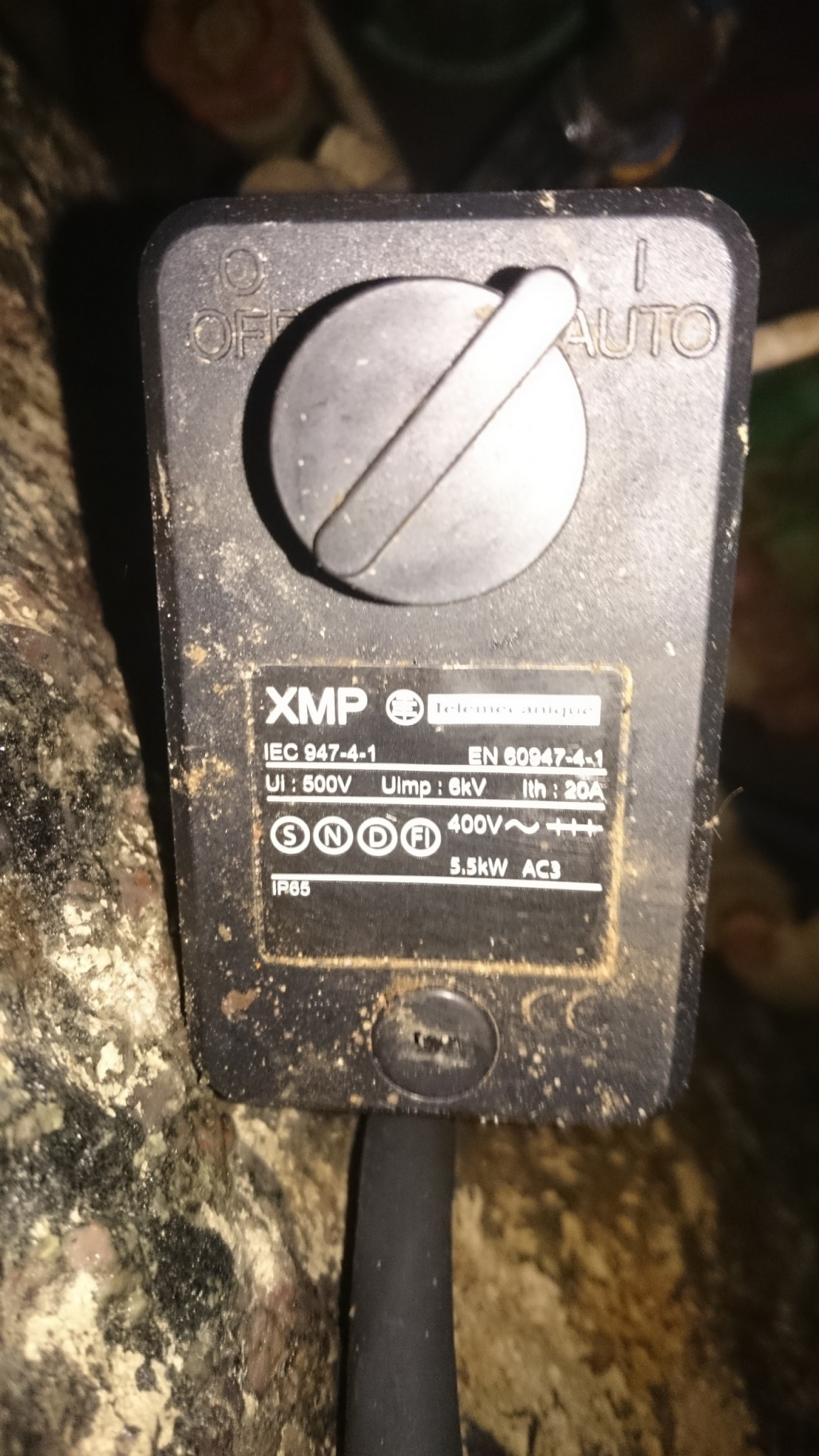

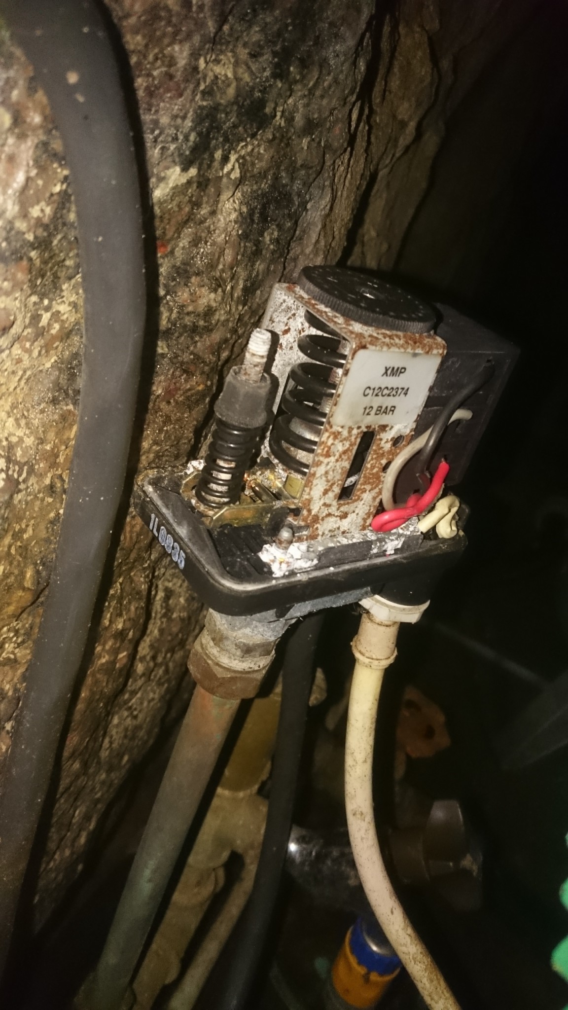

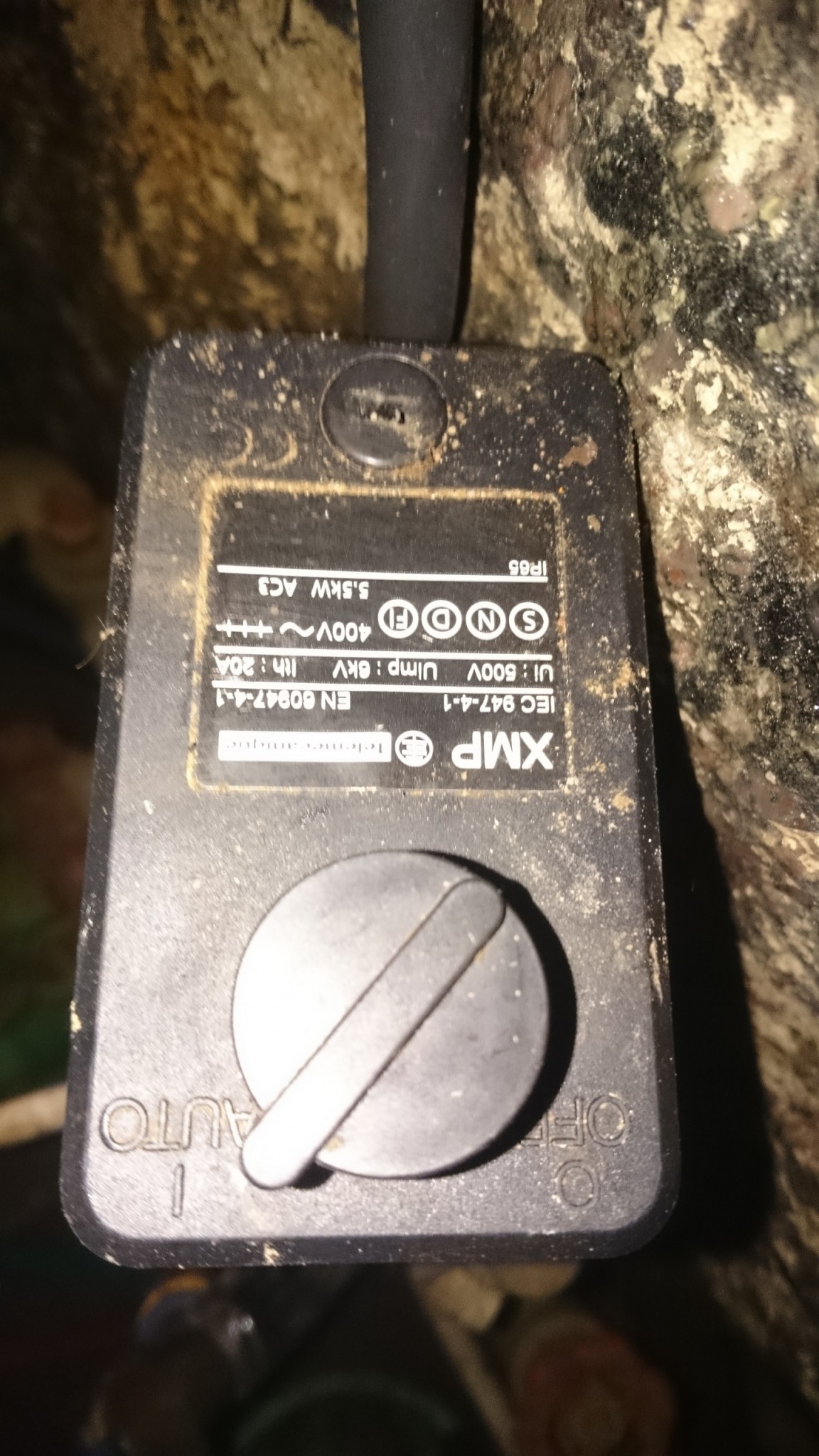

På pressostaten står inget om tryck. Finns ett vred, men inte nån gradering:
Den där ip65-klassningen funkar inte optimalt ser det ut som. Fick ingen bra bild på vredet ser jag, men det är väl vad det är antar jag.

Du frågade om rost inuti tanken; om jag har det, är det något jag kan göra nåt åt?
Ja, som skrev förut så öppnas luckan inåt.
Tänk på att skydda gängorna på bulten om du bankar på dessa.
Rost, ja man kan ju alltid måla med rostskyddsfärg men är mindre lämpligt om det är en dricksvattentank.
Tanken är ju galvad så färg fäster dessutom dåligt på galv.
Inuti tanken är det fuktigt. Tanken måste vara torr för rostskyddsmålning/behandling.
Är det rost som tagit godset (alltså inte ytrost) så hade jag nog valt att byta tank.

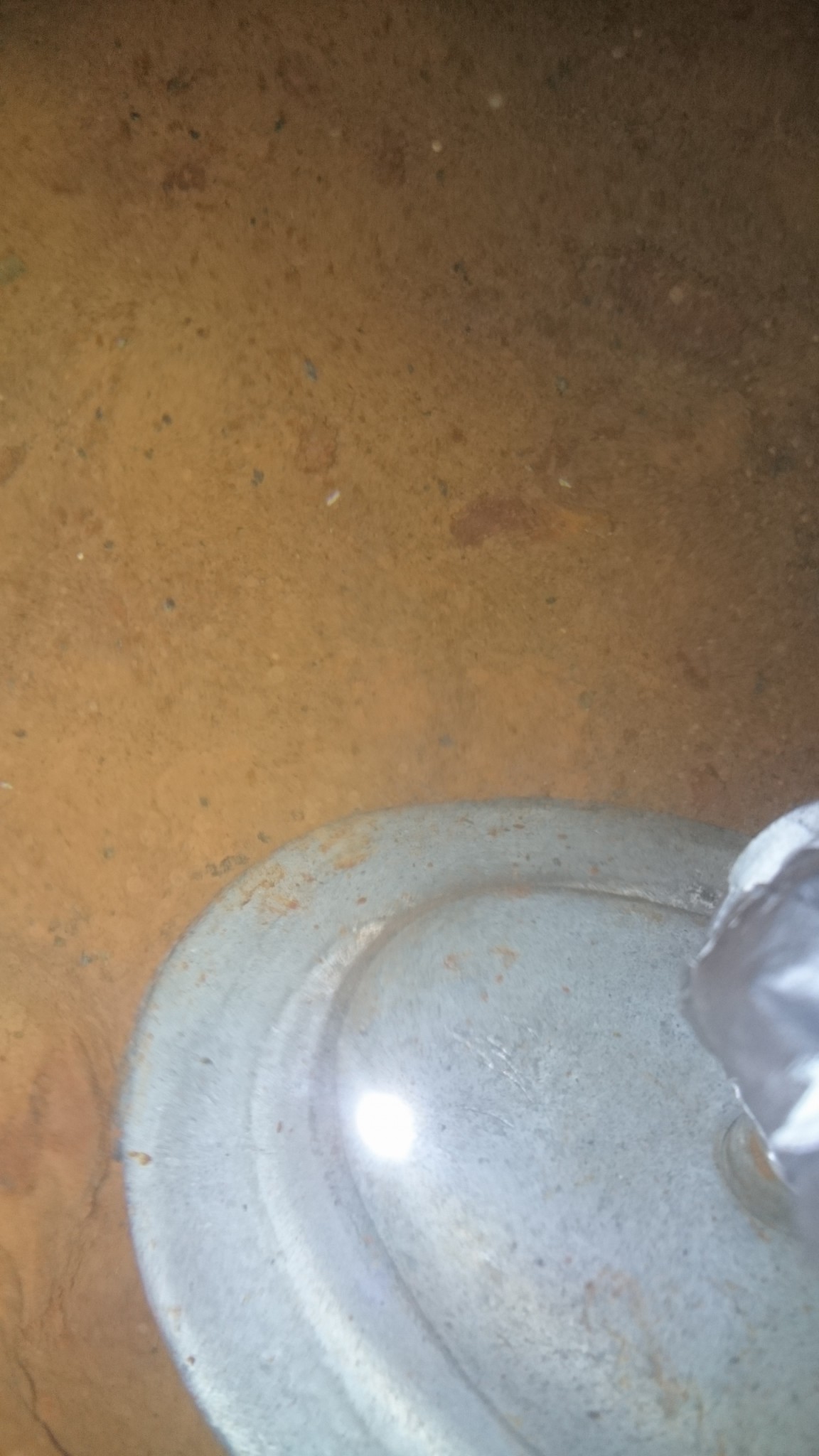

Vattnet är även brunt, även efter att jag tömt tanken nästan två gånger. Detta är inne i huset. Kan det vara att det inte är spolat nåt i rören på ett tag? Känns som det borde klarna snabbare. Var hyfsat ett tag, sen brunare, nu är det lite mindre brunt.
Såg inte så skitigt ut inne i tanken, på botten :
Den är ju brun på insidan, men är inte det "normalt" efter några år? Ser värre ut med mobilblixt, men ytrost finns ju.
Svårt att se när jag spolar i hinken, har ingen vit, men lite grumligt.
Vet ju intr kvaliteten på vattnet i brunnen heller, men..
Ser riktigt bra ut inne i tanken är inget du behöver tänka på där.
