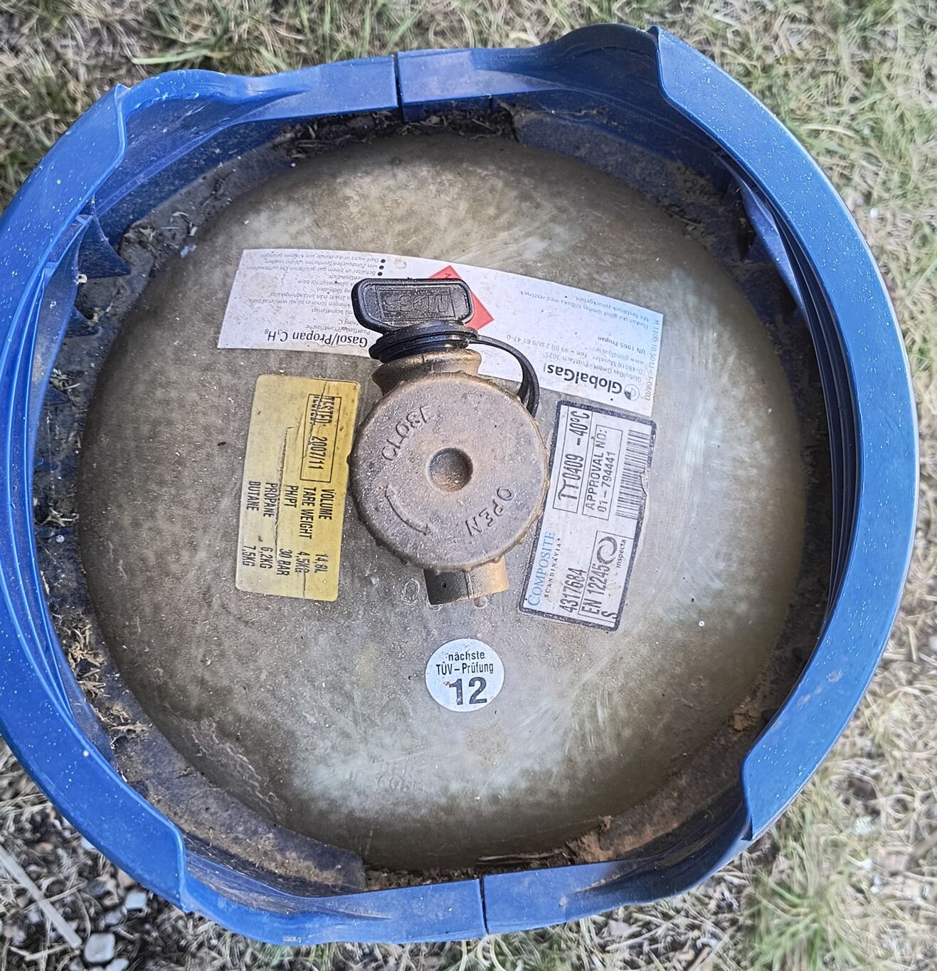

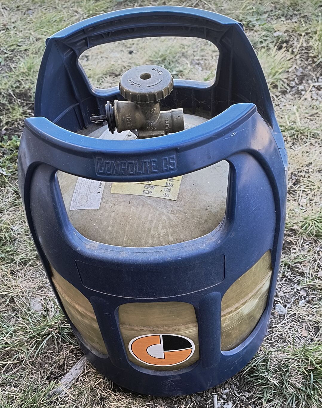

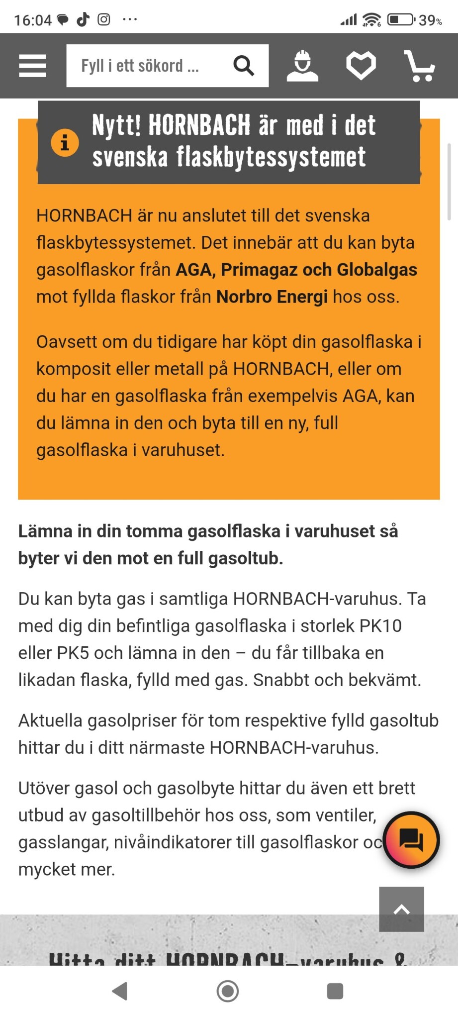

Är det någon som har koll på ifall denna gasoltub går att byta in?
Är väl Hornbach som har dessa tuber. Osäker om någon annan tar emot dem.
Dilato
Skall sälja tom gasolflaska. Har därför intresserat mig för märkningen på flaskan. Vart 10:e år skall flaskan provtryckas och rekonditioneras. Som jag tolkar det betyder etiketten med 12 på att den borde varit provtryckt/rekond. senast 2012. Jag tror därför att den är för gammal för påfyllning. Berätta gärna hur det gick!
Det verkar bero mycket på personalen. Jag bytte nyligen en flaska som också skulle provtryckts för en massa år sedan, men personen som tog emot den tittade inte ens på flaskan.
Dilato
Har aldrig vart problem med det, det är ju när den fylls som den ska va tryckt.
