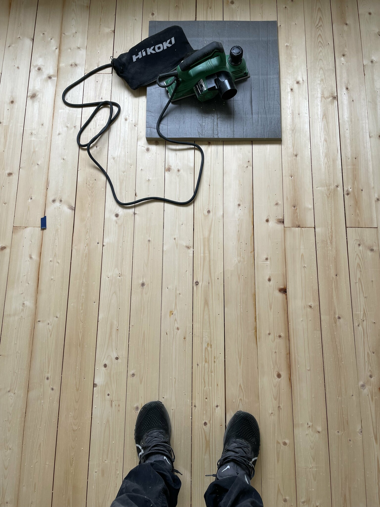

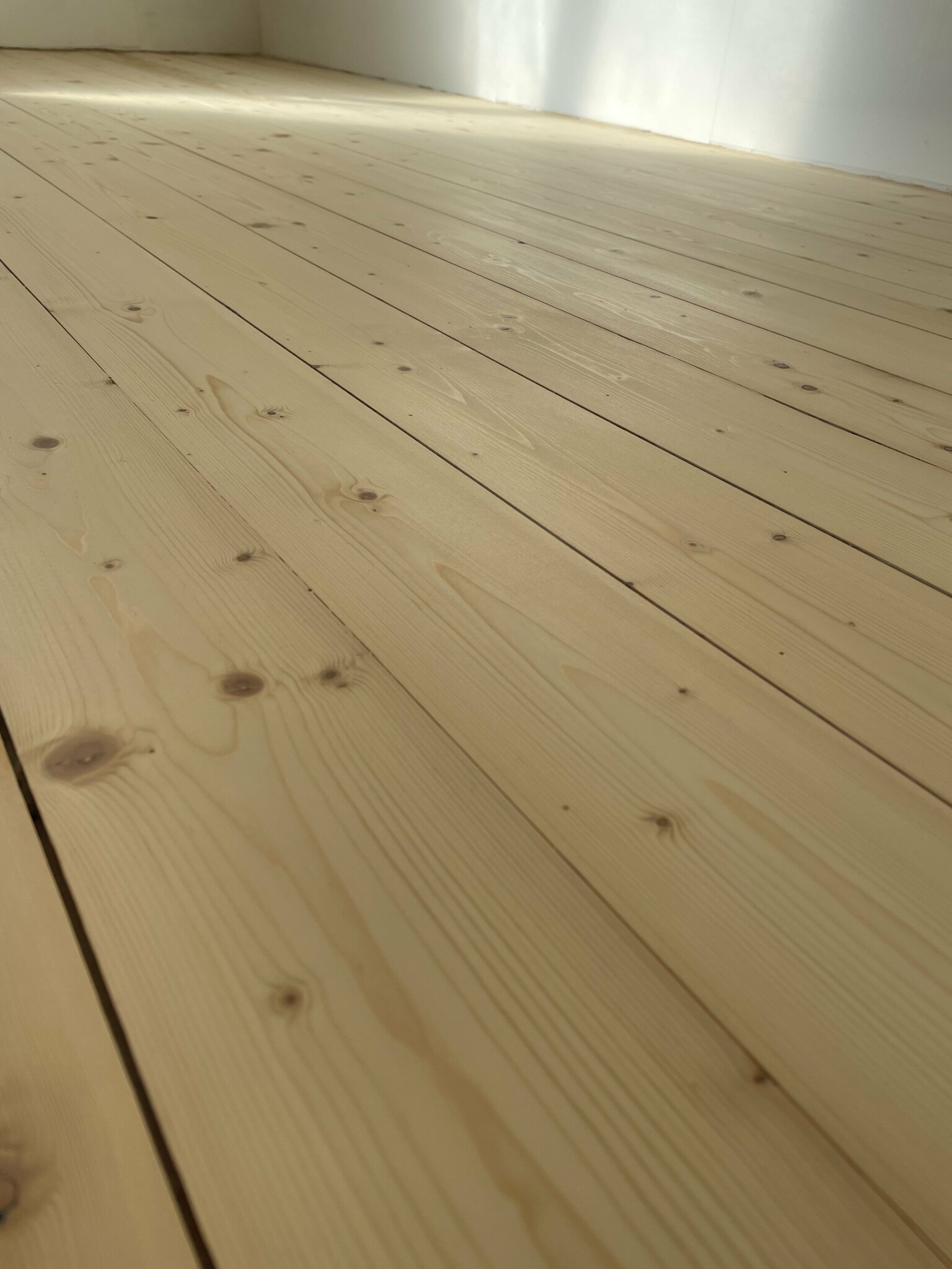

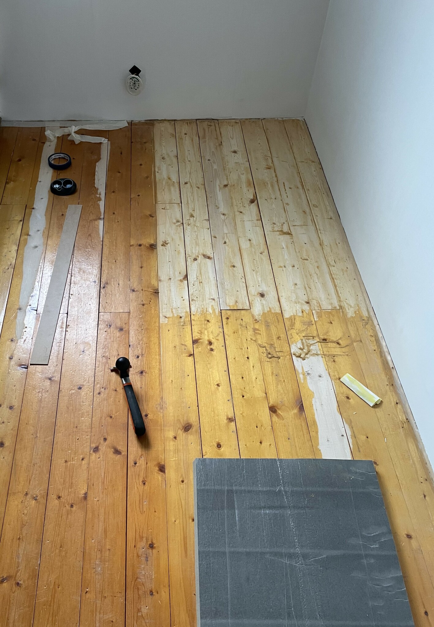

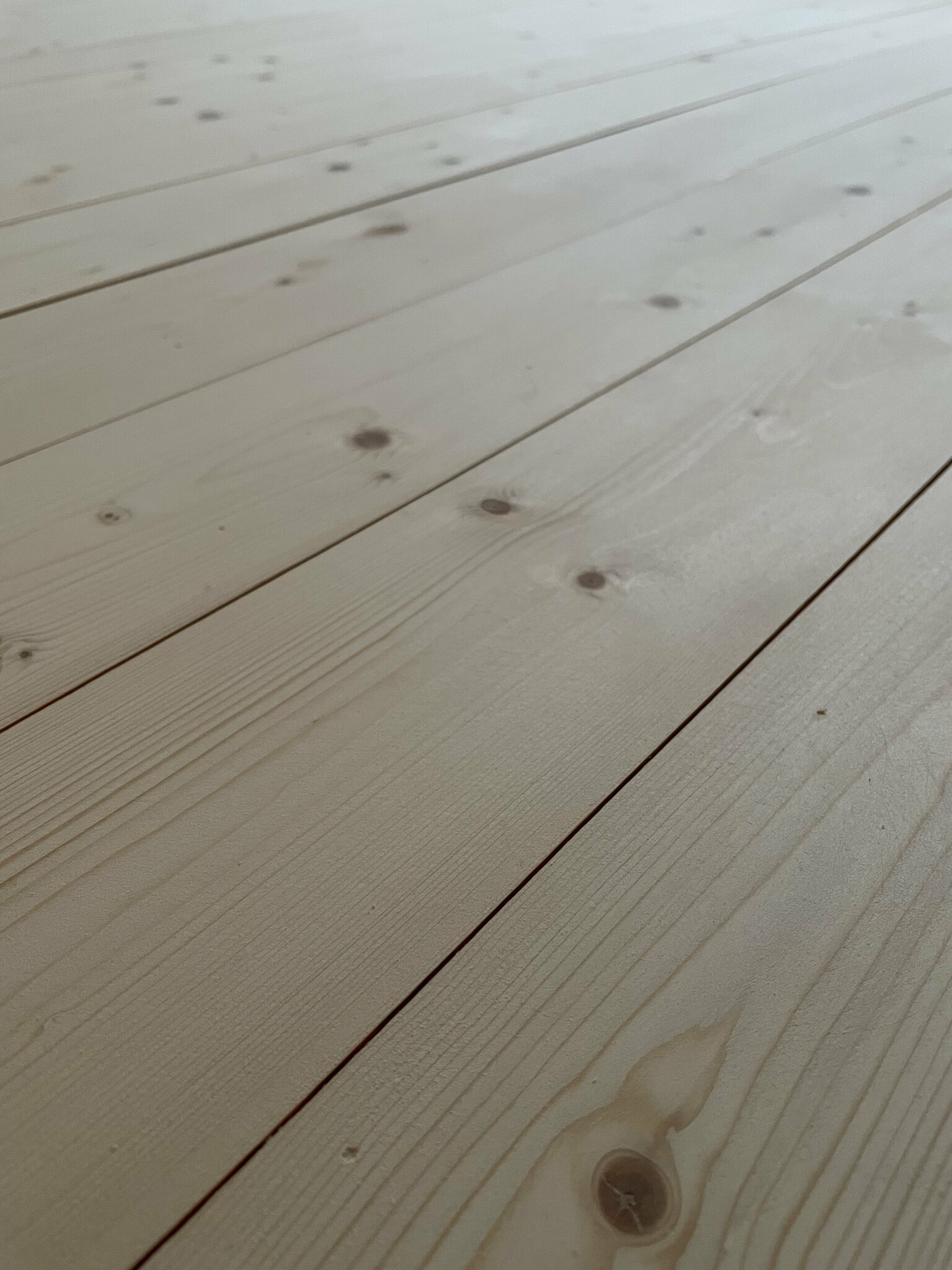

Hus från 1954. Litet rum ca 8kmv2 där det var plastmatta ovanpå ett fernissat grangolv.
Handskrapade först bort det värsta av fernissan, sedan elhyvel. En bra rondellslipmaskin (Festool) med 80-120 papper och två lager Osmo på det.
