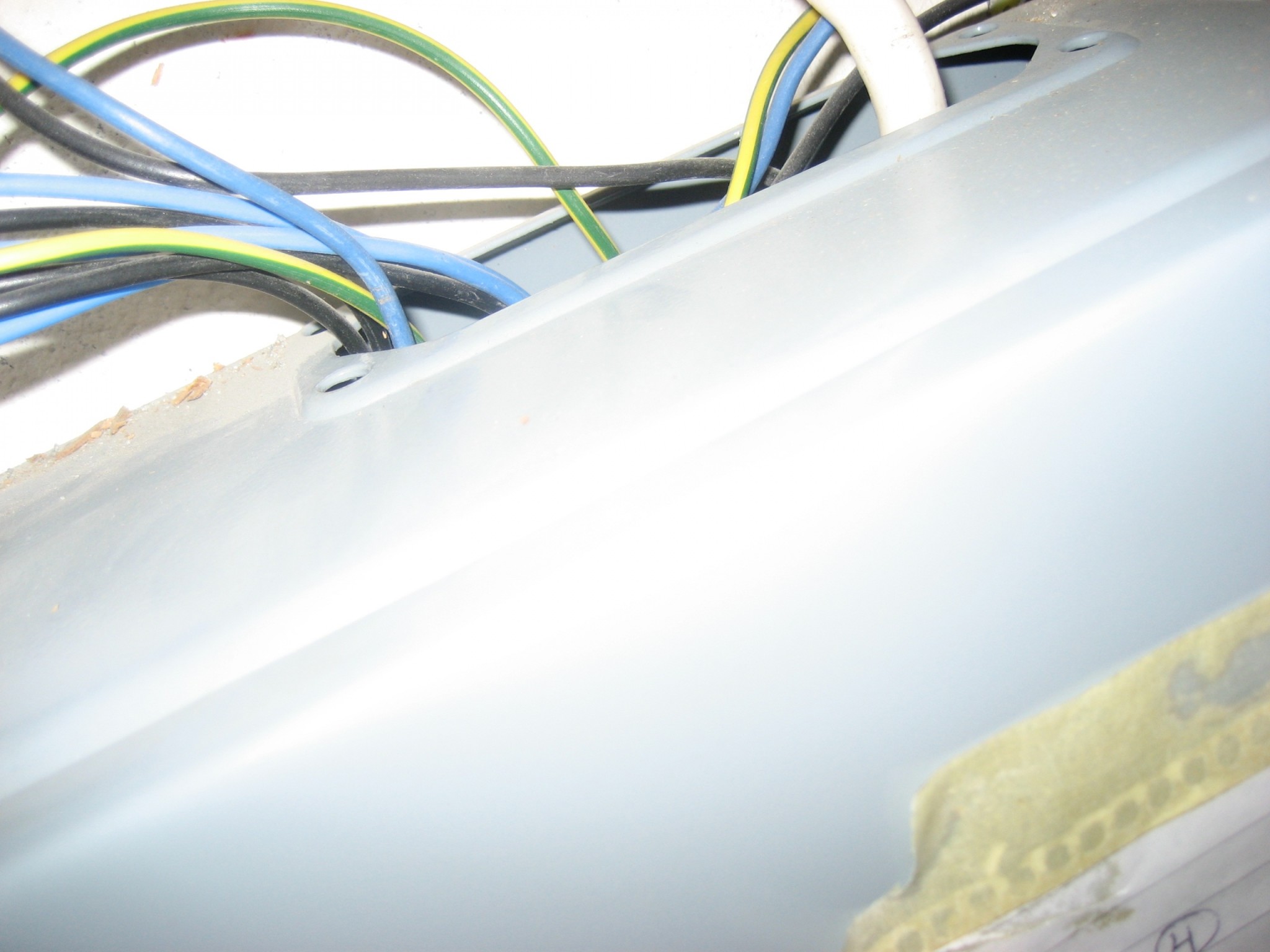

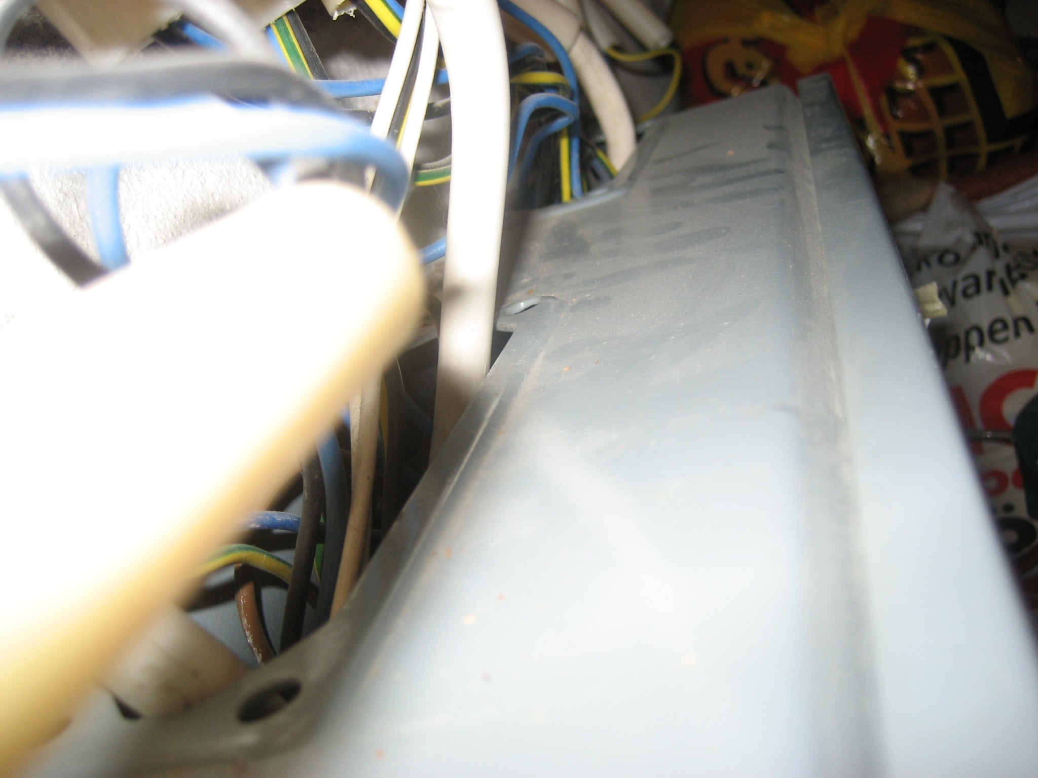

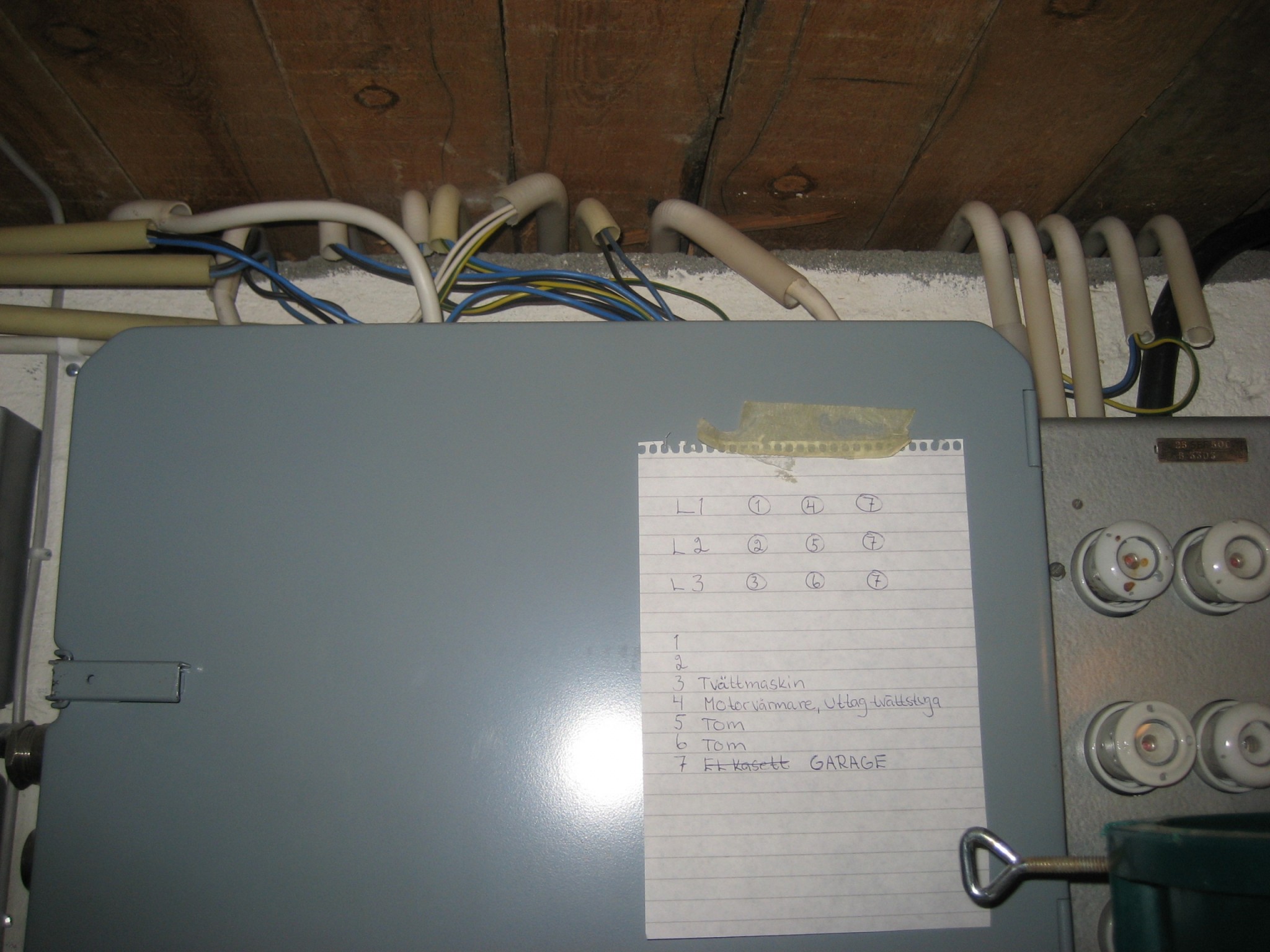

Hej har ett hus som är byggt -37 plaströren går inte in i centalen,
utan ledarna är synliga en bra bit innan dom går in i centralen sedan är det öppet uppe på
centralen där ledarna går in se bilder, detta kan inte vara säker el? Några förslag vad man kan göra åt detta? Kostnad? mvh Thomas

Det viktigaste är att skarva på rör/slang på de för korta rören. I samband med det ser det ut som att en allmän översyn och komplettering med jordfelsbrytare (om det inte finns) är på sin plats.
Själva centralen kan säkert leva vidare men vissa skulle säkert vilja byta till en modernare normcentral när man ändå är igång.
Till sist - om det ser ut så här vid centralen är det på sin plats med åtminstone stickprovskontroller i resten av huset.
Lite flexslang och lite muff för kanske en hundring och en elektriker i en par tre timmar och alla ledningar går skyddade in i centralen. Till det kommer lite flänsar för någon hundring.
För övrigt ser det mycket hempulat ut med "man tager vad man haver" tex kapslingen från nått rivet objekt tillsammans med den g:a till höger, tråd med div kombinationer. Kanske läge att kolla hela installationen?

Tack för alla svaren =) Kommer att kontakta en Elektriker snart, som får skydda ledarna med flexslang så dom går skyddad in i centralen,och muffar på ovansidan centralen, och ta stickprovskontroller i resten av huset. Och prata om en jfb.
