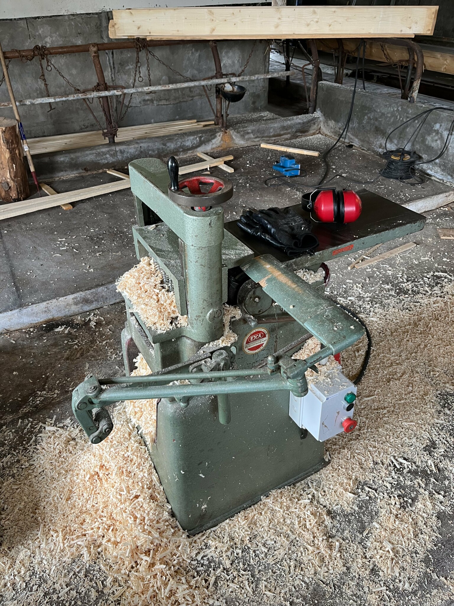

Sitter och funderar på att tillsammans med en kompis investera i en gammal Ejca hyvel. Har mailat Ejca för att se om de vet lite mer om den.
Någon här inne som känner igen modellen och har något gott att säga om den? En fingervisning om riktpris vore jag ytterst tacksam för också

Jag har haft en likadan.
Som rikthyvel fungerade den bra. Planhyveltillsatsen som fanns till min fungerade tillräckligt bra för hobbybruk fastän den saknade matning.
Min hade också långhålsborrmaskin på baksidan.
Helt klart en köpvärd maskin men den krävde en del smärre förbättringar innan jag var nöjd med den. Bland annat så räcker inte motorvikten till för att hålla remmen spänd så jag satte dit en spännskruv som hindrade motorn från att hoppa. Jag bytte också ut det asbesthaltiga bromsbelägget på kutterbromsen mot ett hälsosammare material. Och så bytte jag smörjnipporna till moderna standardnippor och satte dit en visare för planhyvlingstjocklek och ett bakre kutterskydd på rikthyveln.
Om jag mins rätt så köpte jag min för 600 eller 700 euro sönderplockad i papplådor och sålde den för 800 eller 900 renoverad då jag hade vuxit ur den och bytte upp mig till en Stenbergare. Det var finländska priser.
I Sverige brukar den där modellen gå betydligt billigare. Bra rikthyveln kan ibland gå för bara 3000 kronor och med planhyvel och långhålsborr kan man ibland hitta något exemplar för 5000.

Tack för din kommentar, jag har även utmatningsbordet. Jag var inne på samma tanke att både utmatningsbord och planhyveltillsats skulle monteras. Men samma fäste i hyveln går till antingen utmatningsbord eller planhyveltillsats. Så det går inte att kombinera.Frustrator skrev:
Jag hade en sån där förr. En bra maskin inom sina begränsningar men det krävs litet övning då man skall planhyvla.
Man tar loss inmatningsbordet då man skall planhyvla och bultar fast planhyveltillsatsen med samma två bultar. Då man har rutin och en bekväm avställningsyta på rätt höjd byter man om mellan rikt och plan på någon minut.
Först viker du undan rikthyvelskyddet. Sedan matar du in brädan som skall planhyvlas med den rikthyvlade sidan uppåt mot planhyvelbordet. De fjäderbelastade fingrarna trycker ändan på brädan uppåt och då håller upp andra ändan i linje med bordet medan du matar jämt och fint.
När du börjar närma dig planhyveln flyttar du en hald i gången förbi den och matar på utmatningsbordet som när man rikthyvlar.
Jag rekommenderar att du sätter dit en spännskruv på motorn så remmen hålls jämt spänd och en justerbar visare på planhyvelbordet så det går att läsa tjockleksskalan.

Åh, tackar för infon, jag kan tänka mig det. Planhyveltillsatsen var felmonterad på utmatningsbordets sida på min hyvel när jag fick hem den. Jag provar att byta sida till inmatningen.H heimlaga skrev:Jag hade en sån där förr. En bra maskin inom sina begränsningar men det krävs litet övning då man skall planhyvla.

Hej o tack för informationen o tipsen. Planhyveltillsatsen var monterad på fel sida när jag fick hem hyveln, efter byte av sida så fungerar den riktigt bra. Jag har kört en trave lockläkter idag. Jag körde dem direkt i planhyveln utan att rikthyvla först för att få en ohyvlad yta utåt. Jag fick till bra dimensioner.
