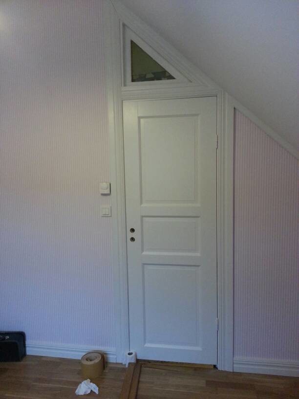

Gammal dörr som slagit sig. Behöver hjälp! :)
Testade att söka på <www.byggigen.se> och hittade 3-4 gamla dörrar med ungefär rätt mått för ca 800 kr/st – om man har möjlighet att ta sig dit dörrarna finns (Nacka/Solna/Bromma) för att kontrollera skick och handla.
Tack för tipset. Det kan vara ett alternativ. Jag har kollat med två snickerier och de sa ungefär samma sak. Verkar som att det skulle landa på 8000-9000kr inkl moms. Jag säger inget om det egentligen. Då återstår att modifiera en byggmaxdörr alt försöka hitta något lämpligt på www.byggigen.se. Det är lustigt det här då man behöver hjälp med finsnickerier. Det ger en helt ny syn på allt man gjort själv här hemma med alla specialare som krävts under åren.
Ja happ. Såhär blev det. Helt okej. 600kr och lite färg som blev över efter lister och smygar. Man hade hoppats på helt perfekt passning nu då man gjorde sig för, men det blev det inte. Nu pratar vi iofs lika många mm som det fattades cm tidigare.
Köpte alltså byggmaxdörr som var närmaste storlek mindre än öppningen. Pluggade hålen för gångjärn, låsvred och handtag. Limmade på runt hela dörren så den var ganska precis. För sänkte gångjärnen från gamla dörren. Hyvlade till den så den passade bra med ca 2mm tillgodo runt. Ja, typ klart.
