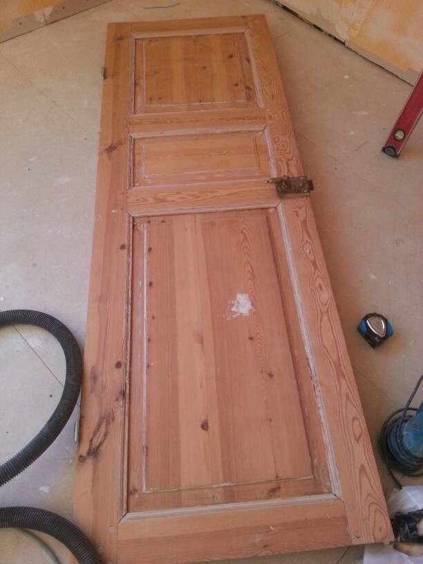

Nu så! Bild på skadan är svår att visa med bild. Den är lite som en propeller och det fattas ca 3cm drygt, då man stänger dörren.
Tre cm låter mycket för den fullösning, som jag tänkte föreslå. Vi hade också en skev spegeldörr i ett gammalt hus, jag fuskade till genom att lossa på karmen och justera den för att följa dörren bättre. Nu var den dörren från en ytterhall ner till källaren så det var inte såå höga krav på det estetiska.

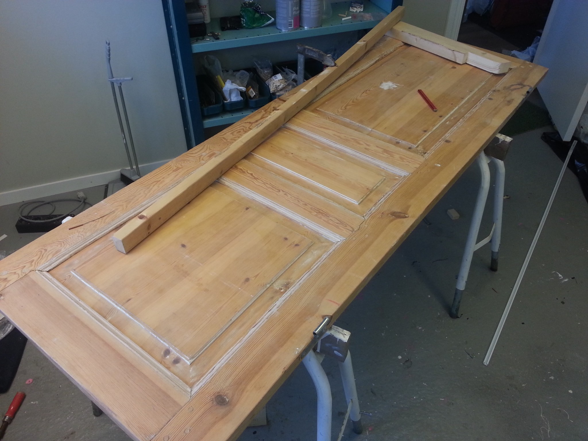

Är det ramen till höger som är vriden
var börjar det / hur långt upp på dörren
om du ställer dörren på gångjärns sidan och tar en bild så kan man nog se..
om du tar en rak bräda eller list och spänner fast den på det raka delen med en skruvtving så ser man var det börjar och hur allvarligt det är..
Eti..
Den är helt vriden så det är lite på båda sidor. Jag har gett upp tanken på att man skall kunna rädda den. Någon som har en aning om vad man borde kunna få en ny dörr tillverkad för? Jag har ingen aning alls. 4-6k?

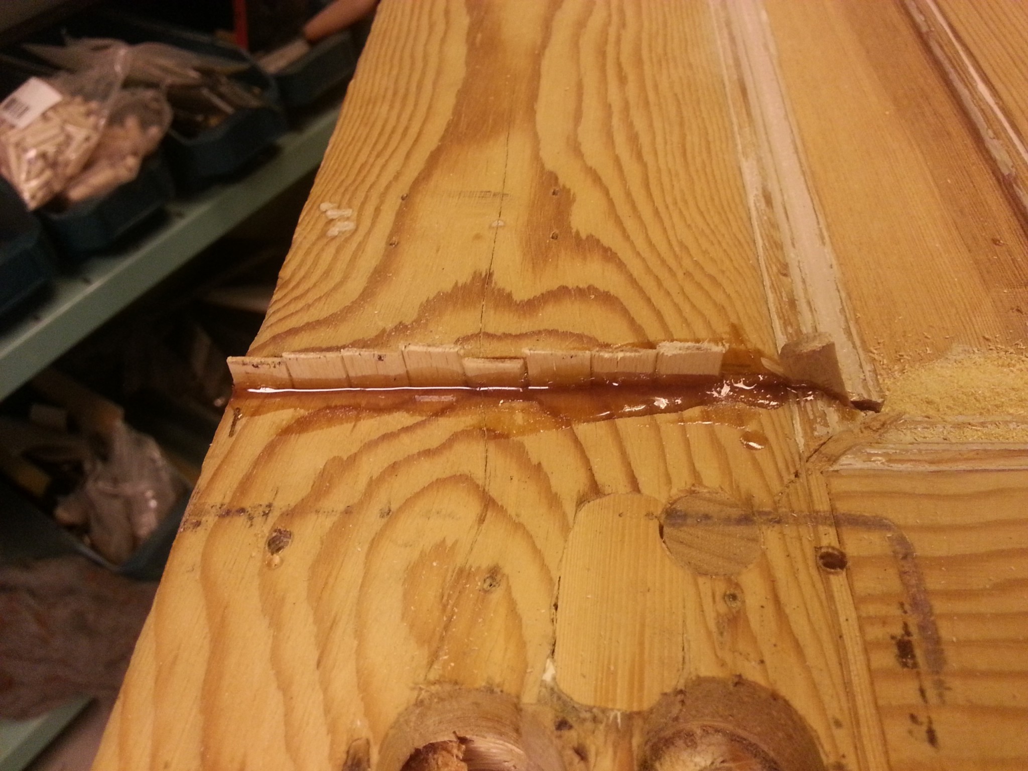

Tog tag i det till slut. Det vart inte så seriöst, men jag tror på det. Sågade upp ett spår precis där det skarpa 'vecket' var. Sedan böjde jag dörren så att sprickan vidgades sådär lite lagomt mycket (sånt som man aldrig kan veta exakt utan bara tycker känns rätt, med någorlunda trävana ;). Jag ställde mig intill pelarslipen och hade ett par glasspinnar redo. När jag släppte på spänningen för att ge ännu lite mer press på kilarna och för att få en fingervisning om att jag var något sånär rätt ute så hamnade jag ungefär där jag ville. Dvs aningen för mycket åt motsatt håll än tidigare. Imorgon skall jag prova, men vad jag mätt upp så borde den sitta rätt bra. Den hade slagit sig med knappt 2cm.
Ursäkta röran på bilderna, men ibland får jag bara sådana där spontana ryck och slänger ihop något temporärt och jobbar med saker jag har inom en armlängds avstånd :)
