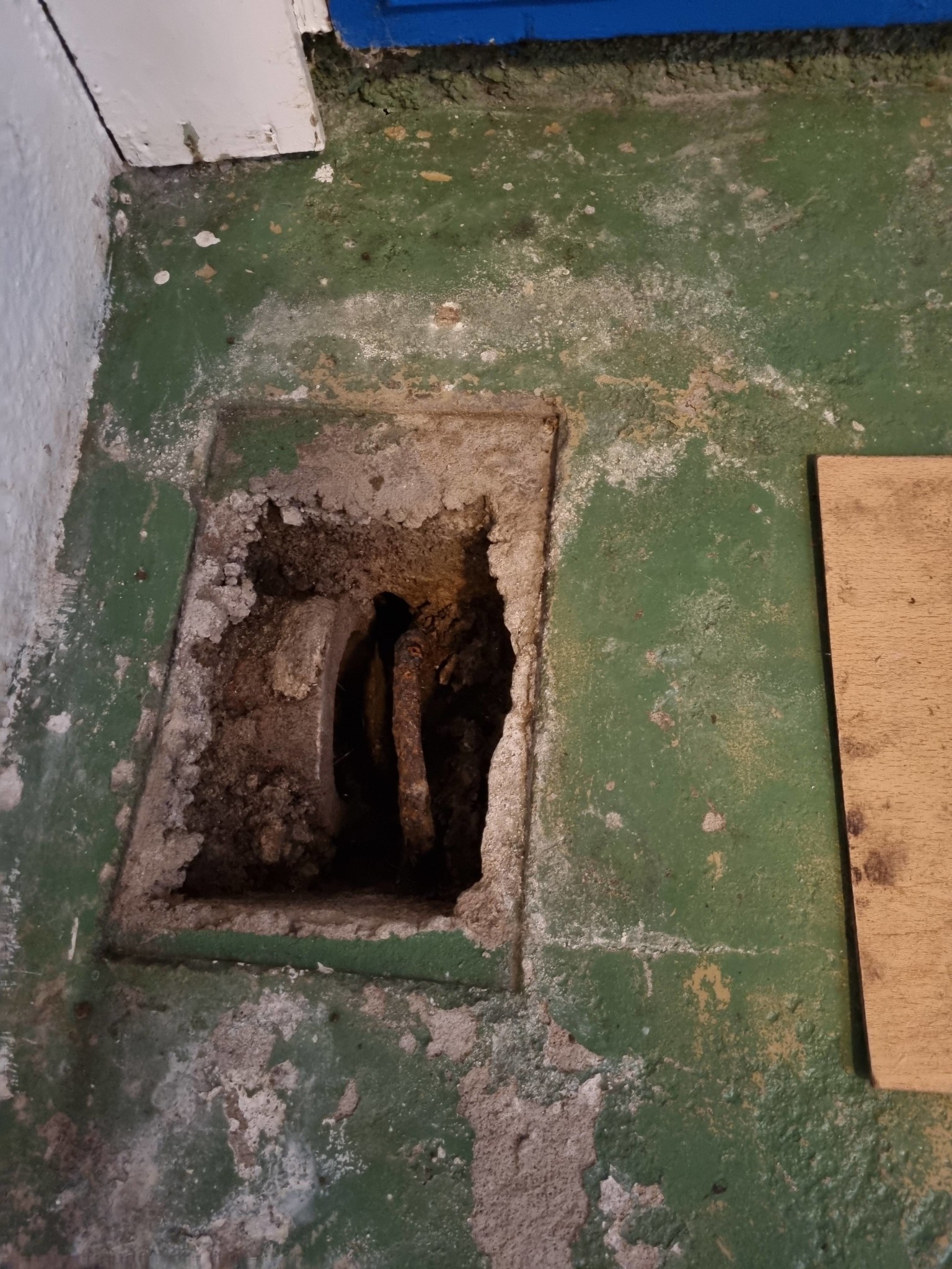

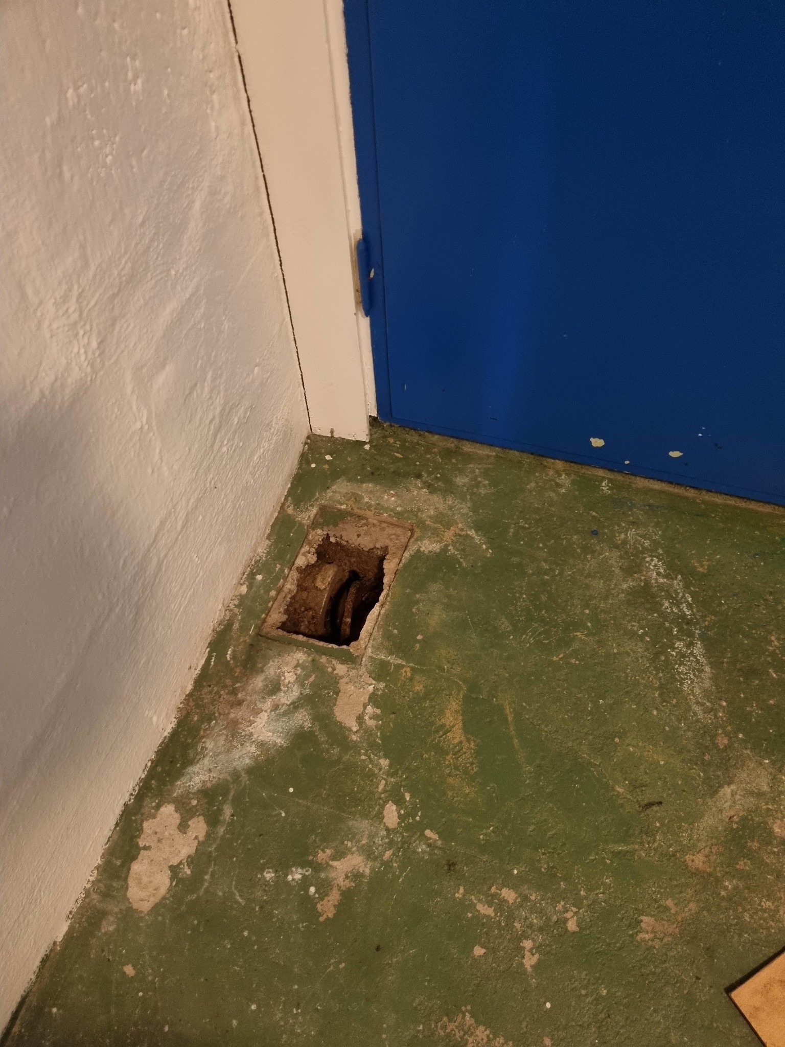

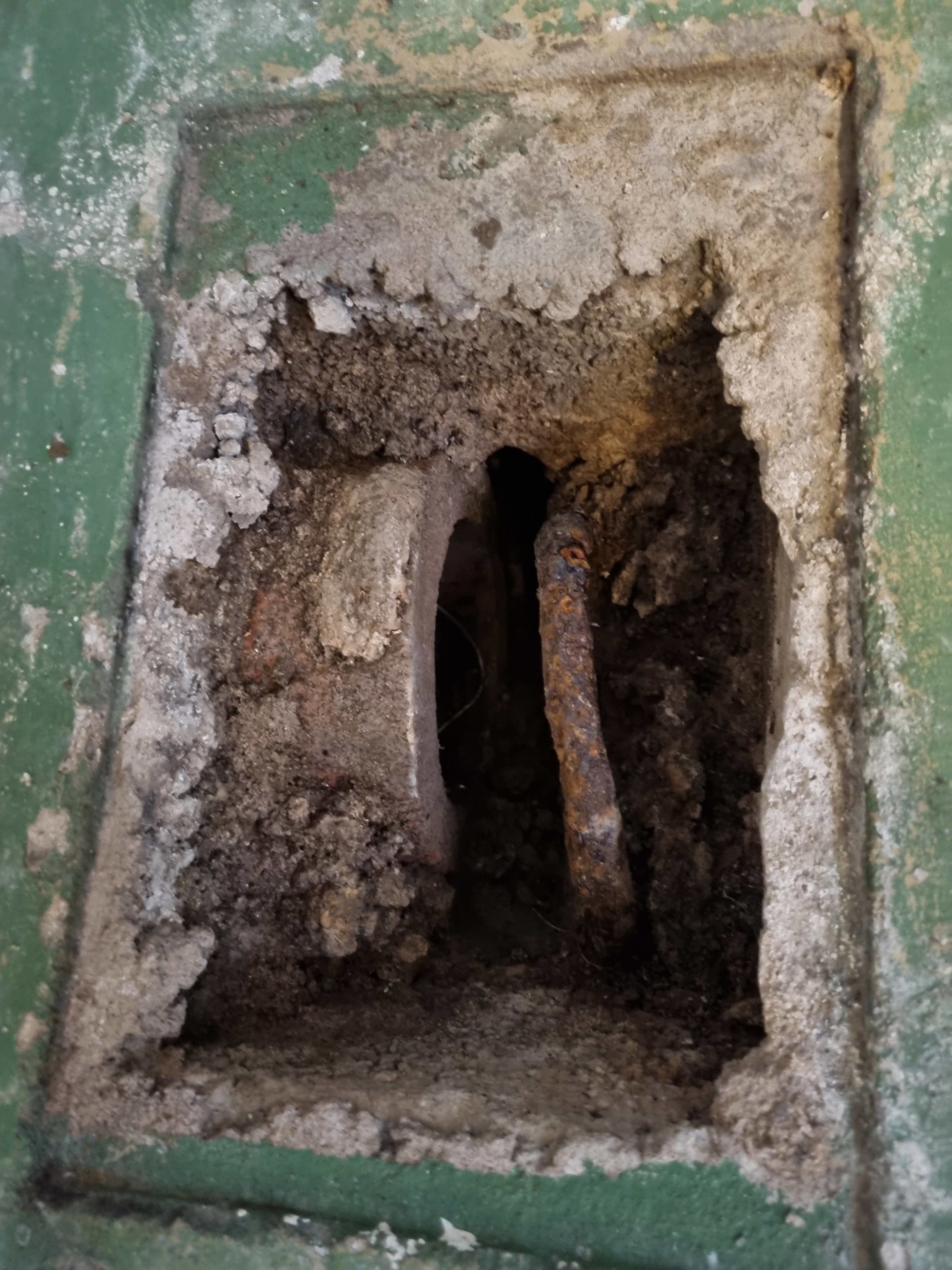

Hejsan!
Jag har ett fyrkantigt hål i källargolvet hemma, där det är ett gjutrör samt nå annat i. Det har varit så sedan vi flyttade in och jag misstänker att det hör till något gammalt avlopp då vissa delar är utbytta.
Men jag vet inte riktigt vad det är så jag kollar här om nån vet?
Det har varit ett plastgolv i nät över detta hål och när jag tog bort det så lade jag en träskiva över för att täcka. Det har blivit fukt på skivan,och när jag gräver så långt jag når med fingrarna är de nå blöt jord i.
Kan man bara gjuta igen detta hål istället för att täcka över det?
Mvh Henke

Det ser ut som en gammal rensbrunn till något avlopp.
Så antingen har det varit en rensmöjlighet för spillvattenavloppet eller så är det nåt liknande för ett dagvattenavlopp. Det är inte så att det finns någon dagvattenbrunn utanför grunden (dörren) som detta har leder till?
Den där rostiga stålbygeln, är det t ex ett handtag för ett sandfång?
