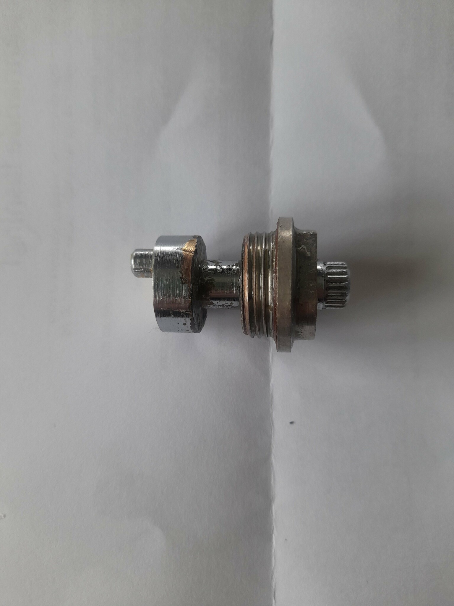

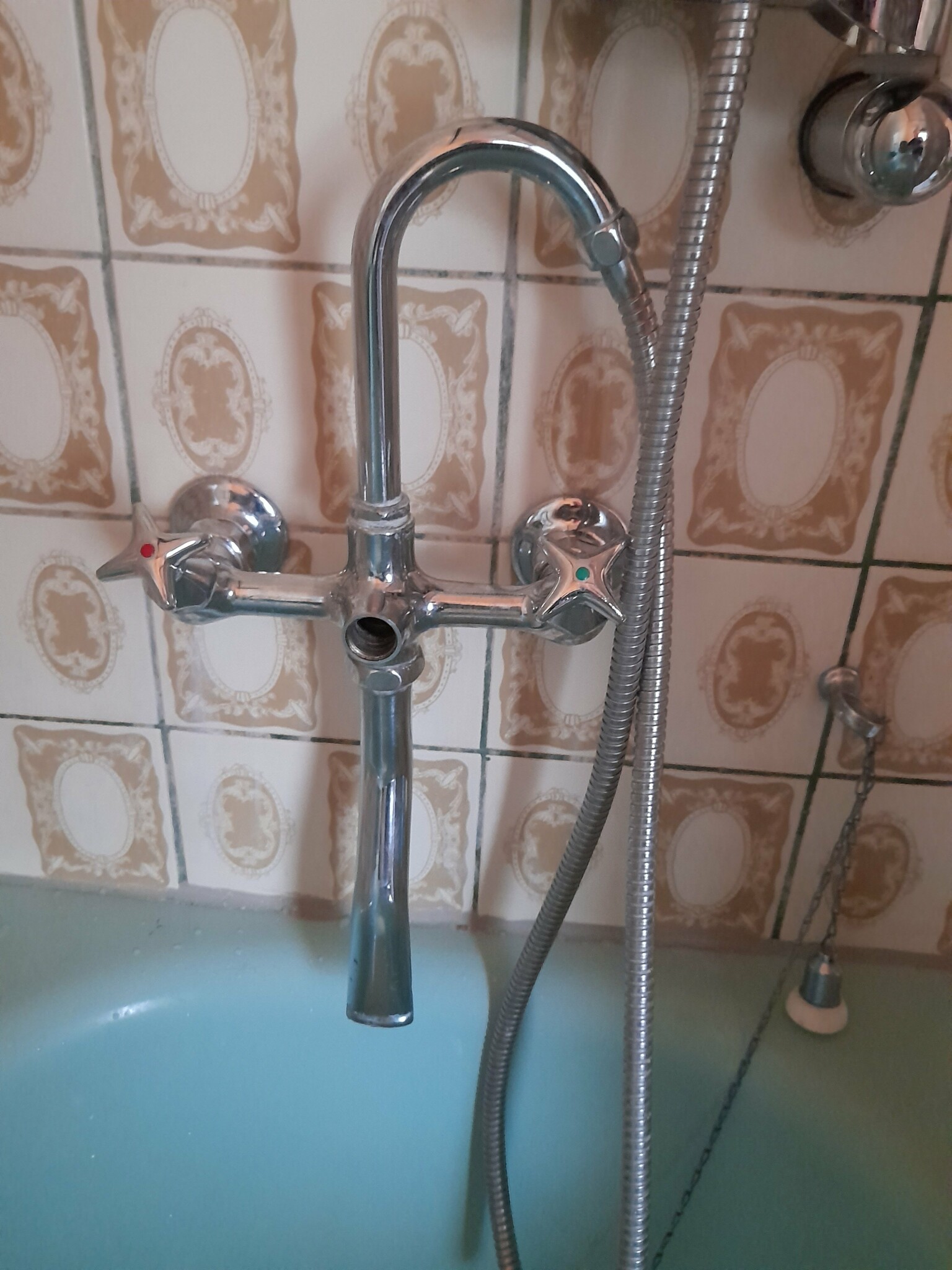

Hej, Vi har ett gammalt badkar som inte används på några år, men nu kommer det til användning.
Det går inte att rubba avledningsventilen (Tror jag det heter), så det går inte att välja badkar eller dusch.
Har tagit loss den och lagt den i W40 i 3 veckor, sitter som berget. Googlat och letat, men nopp.
Vem kan ha en sådan ?
Funder på att försöka, ta isär den och hoppas hitta en ny bussning.

WD40 å liknande löser inte kalk och andra salter/mineraler som finns i vatten.
Utan det är kalklösare likt följande som behövs,
