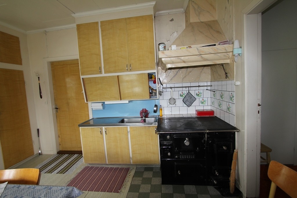

Jag och min sambo har just fått klart att vi ska köpa ett gammalt vackert hus från 1909. Det är i behov av renovering och det mesta, faktiskt allt, är av modell äldre.
Det värmesystem som finns just nu är vedeldning i vedpanna i köket. Detta system har inte använts på måååånga år då huset endast använts som sommarbostad på senare år. Alltså vore en översyn av elementen kanske inte en sån dum ide. Min fråga är nu: hur gör man en sån? Vad ska man tänka på? Vad ska man kolla efter?

Det är alltså en vattenmantlad vedpanna i köket? Det är väl bara att pröva att fylla på systemet och se så att den inte tappar tryck. Innan ni gör det kan ni ju även kontrollera om eventuella radiatorventiler behöver bytas ut.

Har ni ett badrum bakom pannan / diskbänken så är det inte omöjligt att det kan finnas en påfyllning där och även ett skvallerrör.
Glöm inte ta ut en sotare som provtrycker skorstenen åt er och kollar så allt är ok.

Badrum finns bakom pannan. Jodå en sotare har varit dit och vi ska renovera skorstenen. Tanken är att vi ska gräva jordvärme och koppla in istället för vedpannan så då kan det ju vara bra att veta att systemet fungerar.
