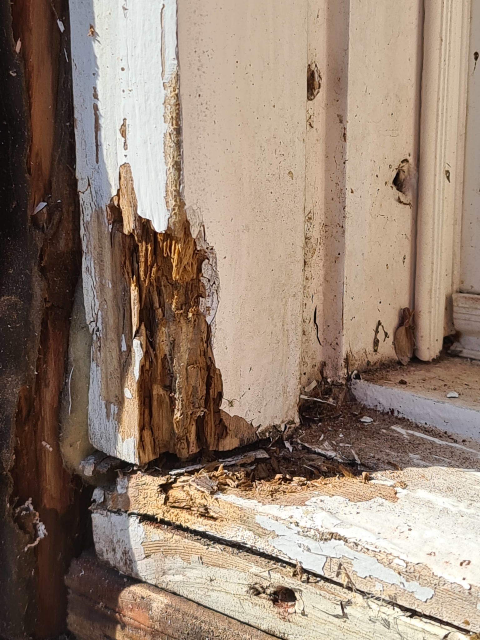

Jag har några gamla fönster som jag är i behov av att renovera. Någon som har ett tips på hur jag fixar det enligt bilden?
En fråga till är vilket träslag som bör användas om jag ska byta ut en bit av fönsterkarmen?
Skadad fönsterkarm med flagnande färg och ruttet trä i behov av renovering.
till fönsterkarmen krävs inget speciellt..
Men jag skulle helst leta äldre senvuxen gran eller tall... helst med tjurved och fetved(y)
Jag skulle alla gånger välja tätvuxen fura med hög andel fetved, gran är ett klent substitut och måste impregneras för att fungera.
