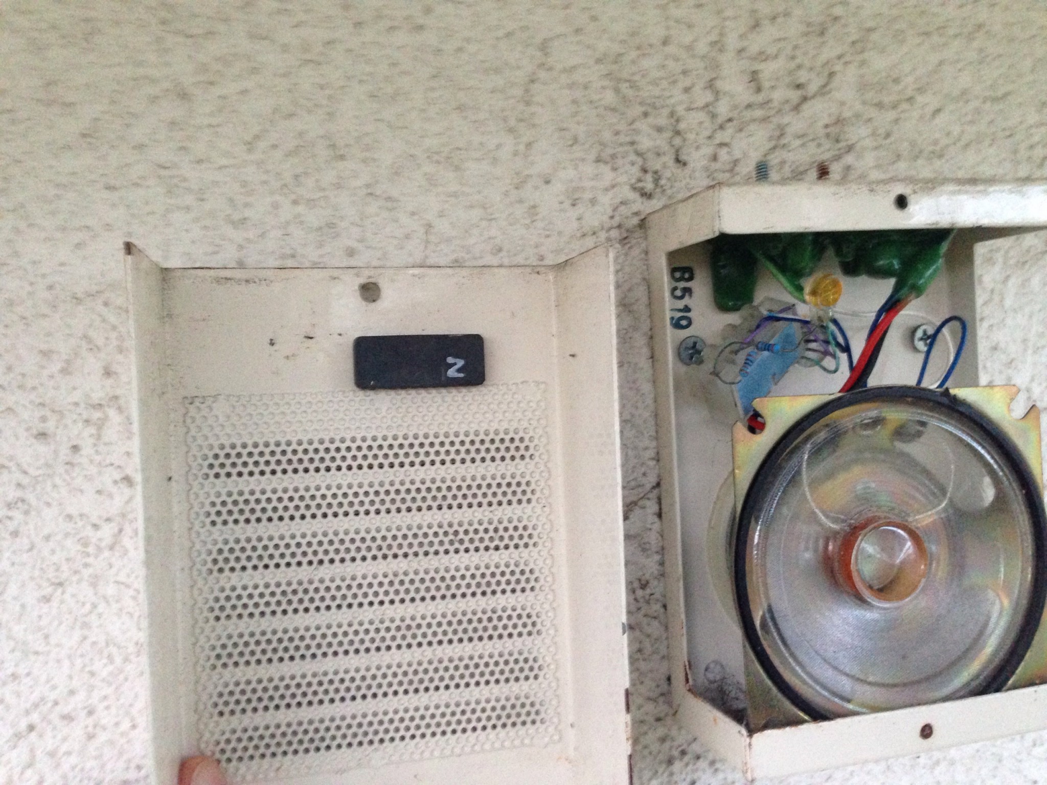

Hittade en tråd med samma innehåll. Lösningen var att slå kod osv.
Men det fungerar inte för mej. Får upp "system sab" ->siren.
Problemet uppstod i samband med ett strömavbrott.
Talade med nån som säljer larm, han menade att sabotageskyddet var utlöst. Har aldrig öppnat sirenen innan, men såg inget som liknade hans beskrivning.
Det enda jag kan komma på är den magnet som sitter där, men vet inte hur den ska sitta. Se bild (siren tl-10)
Det andra jag kan tänka mej är att en säkring i centralen gått, läste något om det i ett engelskt forum.
Någon som har en lösning?

Sitter det ett glasrör på andra sidan det blå kretskortet?
Ser ut som att balanseringen sitter där och då borde sabotagbrytaren sitta där också.

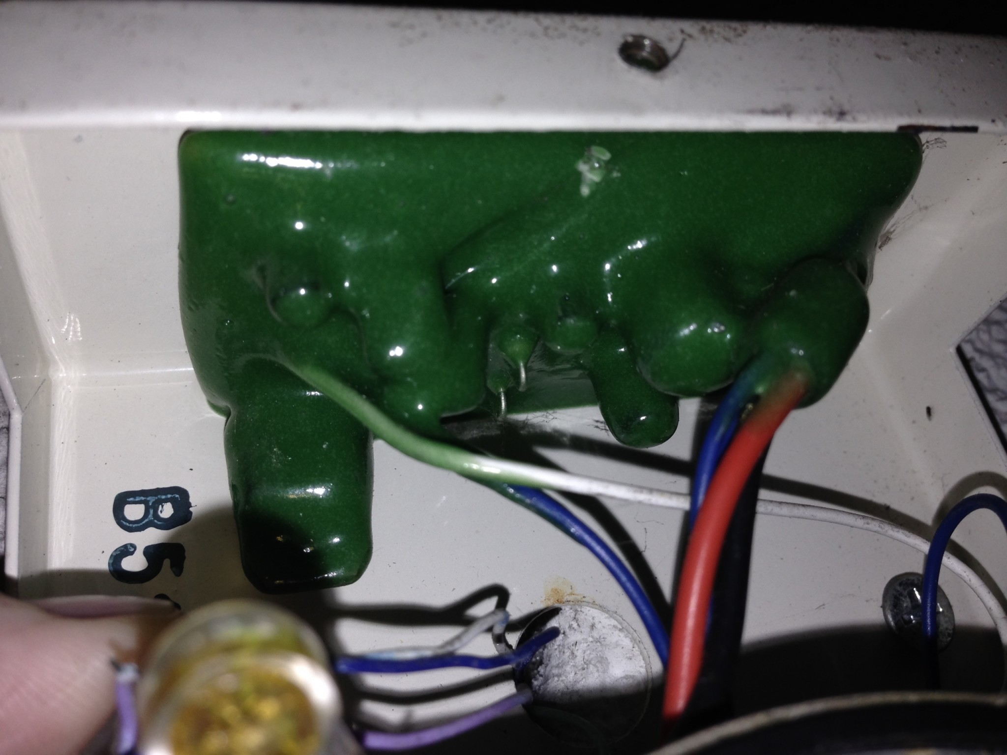

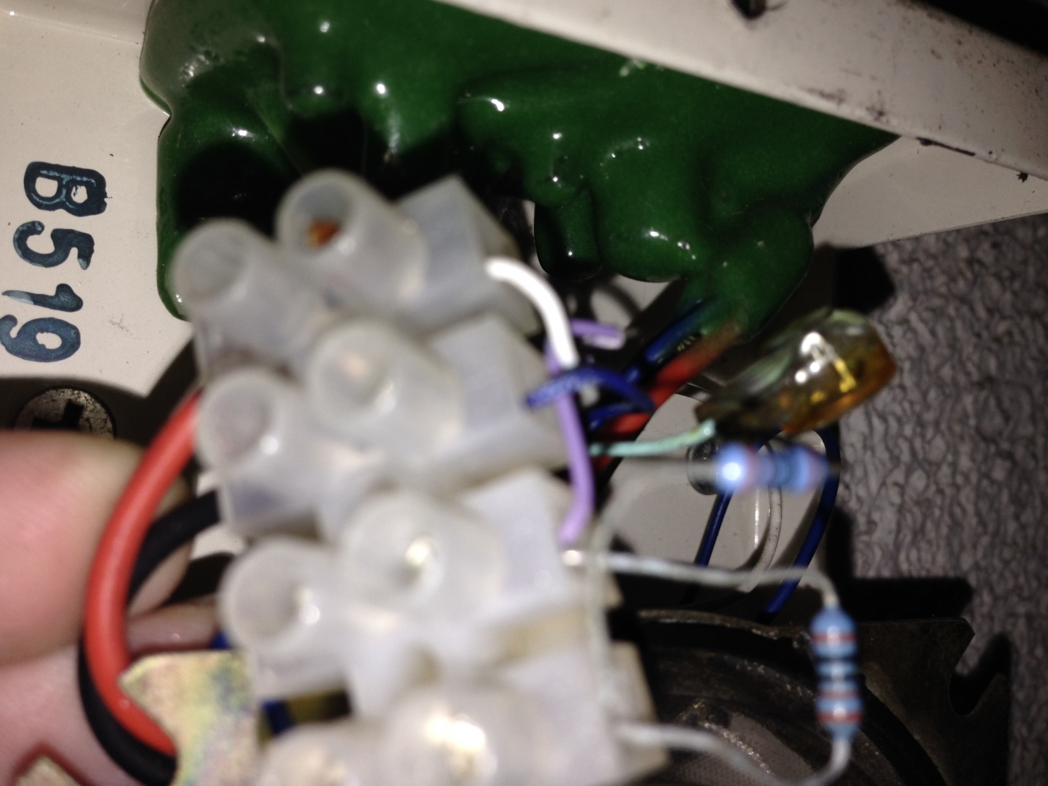

Vänd på den blå mokajuppen och ta en närbild. Även det som sitter uppåt och är grönt
Närbilder på "det blåa" som nu är vit sockerbit. Samt "det gröna"
Kan placering av magneten (se bild första inlägget) ha något med den gula grejen att göra? ser mest ut som en skarv mellan ett motstånd och en ledning.

Sabotage är kortslutning eller avbrott på ledningen. Ett motstånd i serie är normalt, två motstånd är larm (för en larmpunk normally closed)
Sabotageskyddet brukar bryta mellan sektionstrådarna (de in och ut via motstånden) när man öppnar locket.

Såg nu att den ena kabeln såg skum ut, vid närmare anblick var den av.
Klippte av den en bit och skruvade fast den. Problemet löst.

Kablar fryser inte sönder, den som har monterat sirenen har antingen varit för våldsam med skalningen så att det blivit en brottsanvisning, eller dragit åt skruven i kopplingsklämman för hårt.
Efter några år av varierande temperaturer och små vibrationer så kan tråden gå av.
