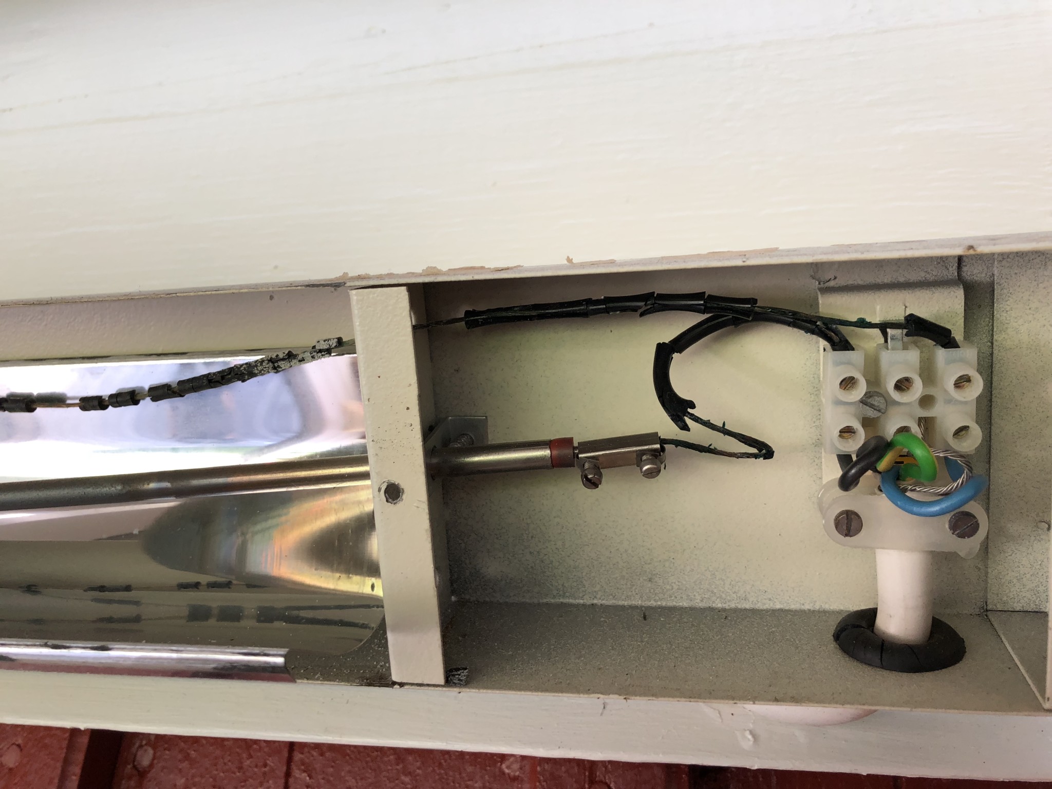

Har efter en del felsöksnde hittat orssken till att jordfelsbrytaren löst lite då och då, utan att jag kunnat härleda det till någon speciell förbrukare.
Jag började ”isolera” och kolla upp de förbeukare jag kunde misstänka.
Idag stod det klart att de båda infra-värme elementen som troligen suttit 15 år har gett vika... isoleringen inne i dem hade smält och kommit i kontakt med höljet (jordat).
Så nolla-jord kontakt ”ibland” kanske vid temp förändringar...
Likadant såg det ut på båda två värkarna av samma modell...
Nu hoppas jag på att slippa fälla upp jfb igen, utan att veta var felet är!
Nån som har ide om bättre kabel till infravärme elementet, som klarar några år och några grader? Eller så blir det två nya.
  • Närbild av skadade kablar och anslutningar på ett infravärmeelement.

Du kan byta dom till RHH som den heter , tål bra med värme , sitter i pizaugnar som blir bra varma
Det ser ut som dom befintliga ledarna har haft lite för dålig area och blivit överhettade.
Ja, nåt ser inte helt 100 ut... :)
Ålder eller värme...
Vore det värme från "elementet" skulle anslutningsledningen vara förstörd för den tål mycket mindre värme än dom interna ledningarna. Är det inte någon som "lagat" elementet och satt dit helt fel ledningar?

Hela arrangemanget ser rätt hemmasnickrat ut. Är det trä uppe och nere?
Kanske dags för en uppdatering av värmarna?
Nä, kanske ser ut som trä, men det är plåt. Jag tror arean är ok, troligen inte överhettad. Men dålig åldersbeständighet på kabeln skulle jag gissa på... båda två ser exakt lika krackelerade ut...
