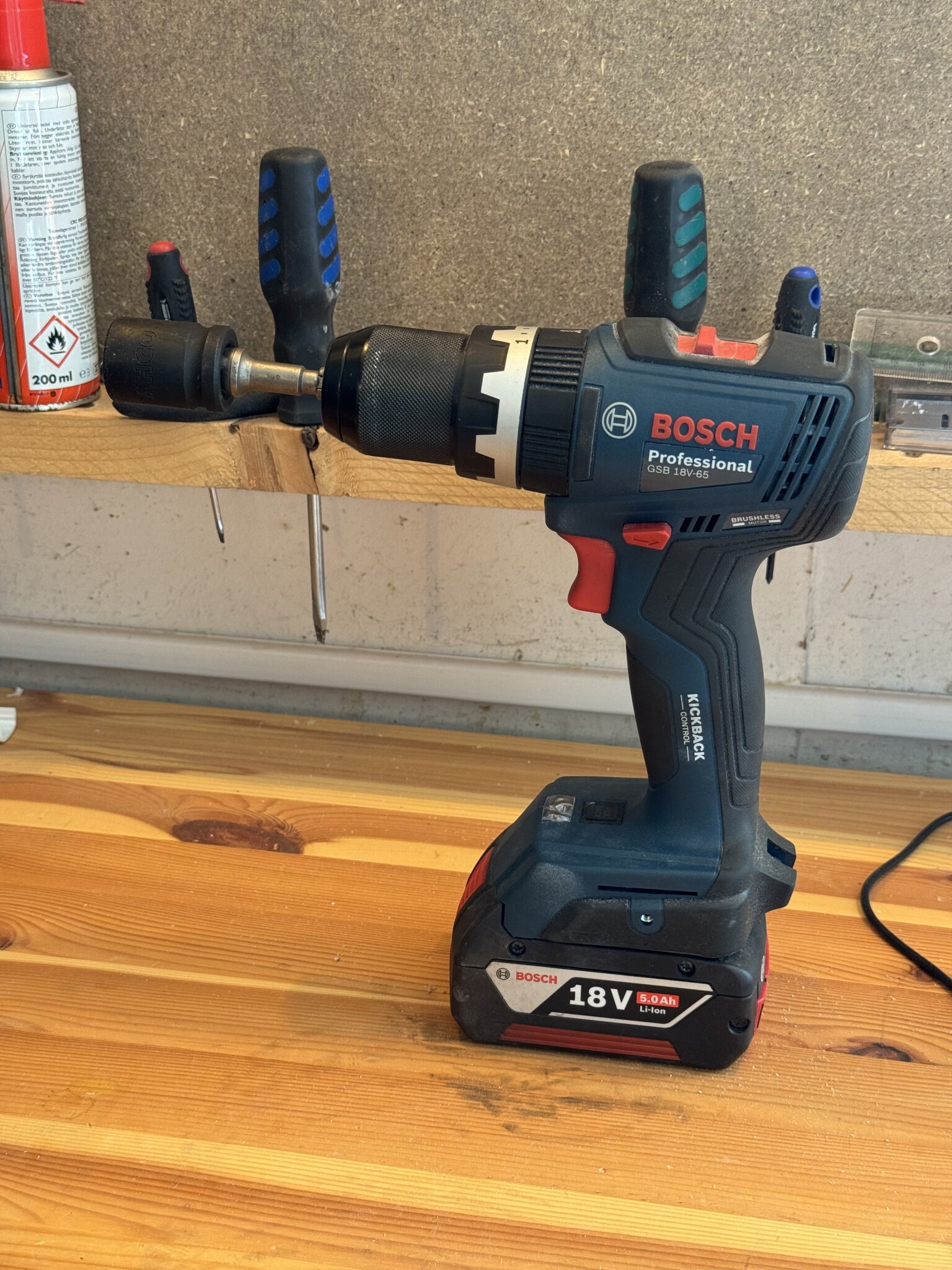

Här är en lösning som kanske får er att skrika GAAAHHHH!
Men jag har ingen knack utan kör skruvdragare med 19 mm hylsa. Ställer in ”skruvläget” och drar ner ”momentet” till lägsta motståndet. Skruvar i och då tack vare att den knackar så fort det tar emot blir det inte felgängat. Sen drar jag åt med korset.
Det här spar otroligt mycket tid och ork och nej, jag villhöver inte ens en mutterknack!

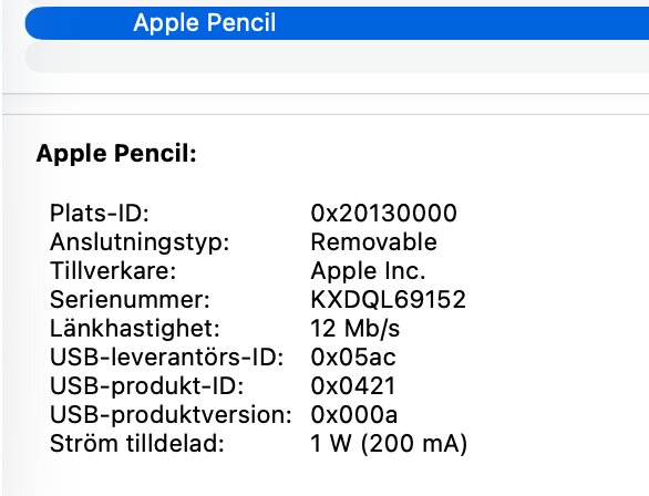

Nu vet jag inte vilken modell av penna du har, men om det är med USB-C och du kopplar in den i datorn bör den (om den fungerar) dyka upp på USB-bussen. Så här ser det ut i macOS.tveksamt skrev:
Har du tagit bort den i Bluetooth-inställningen på iPad:en?
Det är en generation 1.Johan Gunverth skrev:
Att koppla in den i datorn ger ingen reaktion alls, kan inte se något om den över huvud taget.
Jepp, har tagit bort den från blåtanden.
Ska prova värma upp den en aning, det verkar en del haft lycka med. Teorin där är väl att den laddat ur så djupt att den inte ens kan laddas, men att värma upp den kan ge att den sista lilla laddningen som finns i batteriet ska vara tillräcklig för att den ska börja acceptera laddning igen.

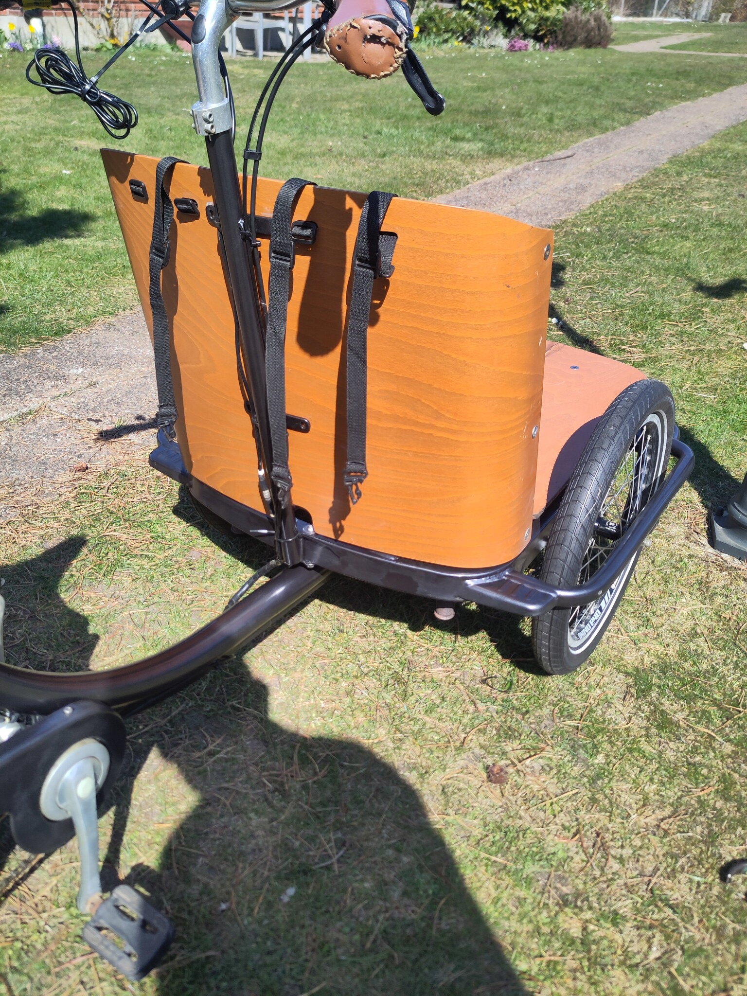

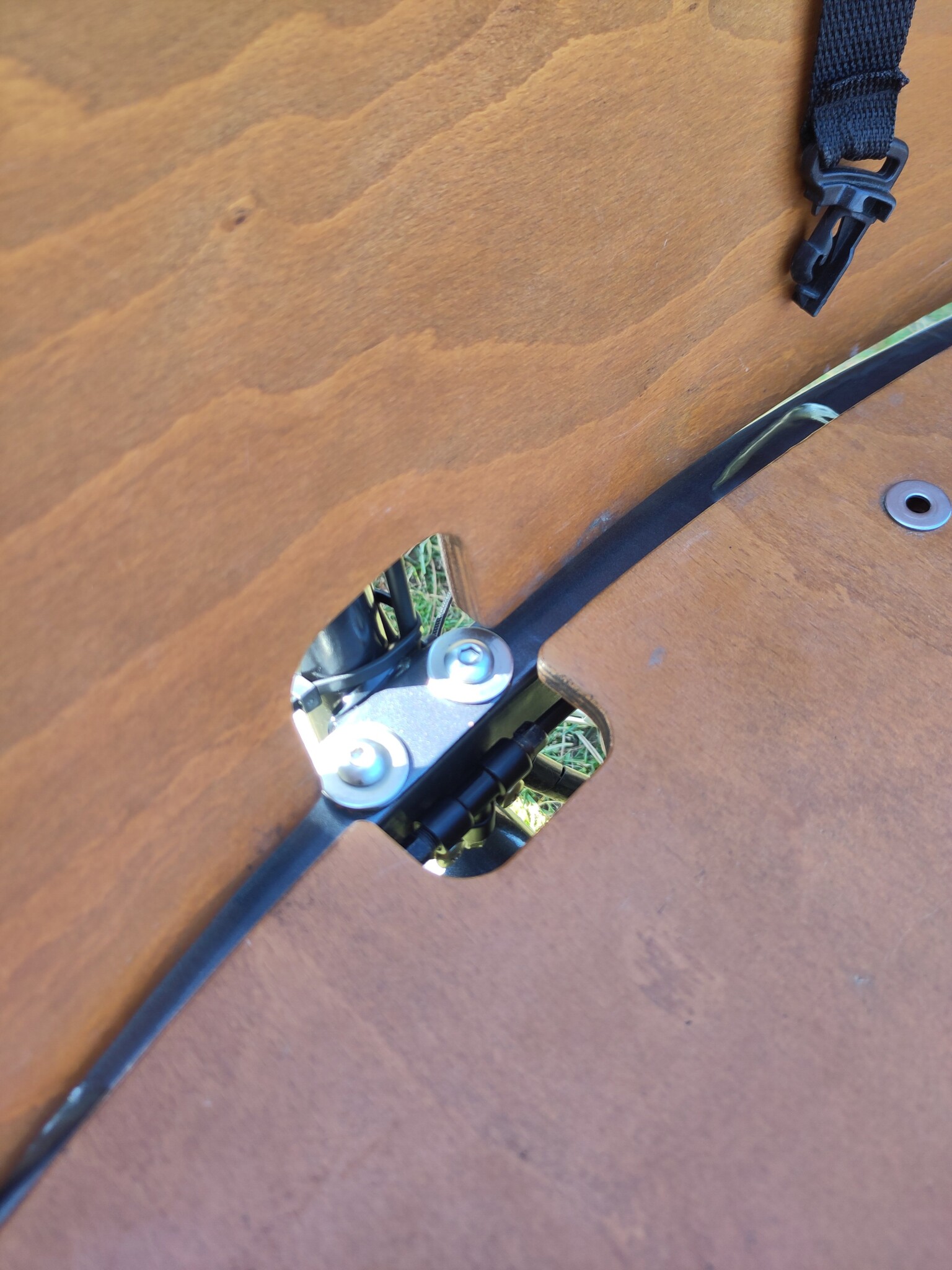

Har tillbringat en stund med att fixa med lådcykelns hydrauliska skivbromsar och skulle börja montera tillbaka lådan.
"Varför är där ett urtag här?" 🤔
Det är för att slangen ska gå där, och inte ner om 😳
Så nu behöver jag lossa hela systemet, byta plats på oken och göra kladdjobbet att lufta bromsarna en gång till 😭
