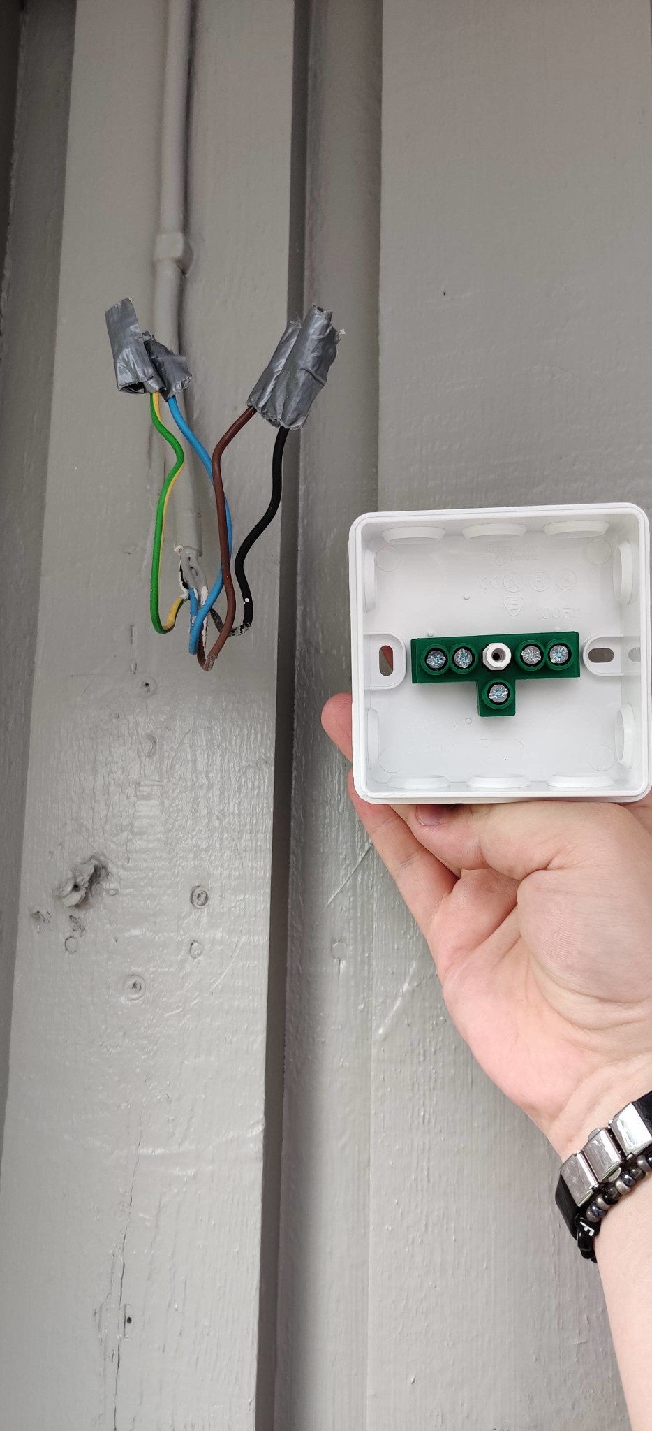

Under våren målades fasaden om av en målerifirma. De plockade ner en utebelysning i vårt väderskyddade uterum. Bilden nedan visar återstoden av eldragningen efter lampan. Nu skulle jag önska att dra dessa ledningar genom en kopplingsdosa för att kunna montera två eluttag, jordade givetvis, i varsin ände av uterummet för användning av exempelvis vinterbelysning i trädgården eller en mindre lampa i uterummet. I dagsläget har jag en kopplingsdosa som kan ses på bilden nedan. Har förstått att många av er skyr den sortens plint och föredrar Wago-kopplingar. Det är inte omöjligt att nytt materiel införskaffas senare.
Vad som förbryllar mig något är att det kommer ut fyra ledare där belysningen satt monterad och de kablar jag sett hos återförsäljare har antingen tre eller fem ledare.
Finns det möjlighet att genomföra mina önskemål med dessa förutsättningar utan att behöva göra omfattade dragningar av nya kablar genom väggarna eller bör jag skrota idén om eluttag i uterummet?

Du måste reda ut vad varje ledare har för funktion. Om det känns alltför svårt så tycker jag att du ska ta in elektriker.
Man kan gissa olika saker baserat på färgerna och att du sa att det suttit en lampa där.
En första test kan vara att mäta spänningen mellan alla ledarna med lampknappen på resp av. Ett andra test att kontinuitetsmäta mellan gul/grön och en känd jord, typ eluttaget närmast.
Följ kabeln till dosan där den utgår ifrån, öppna den och kika hur det ser ut där.
