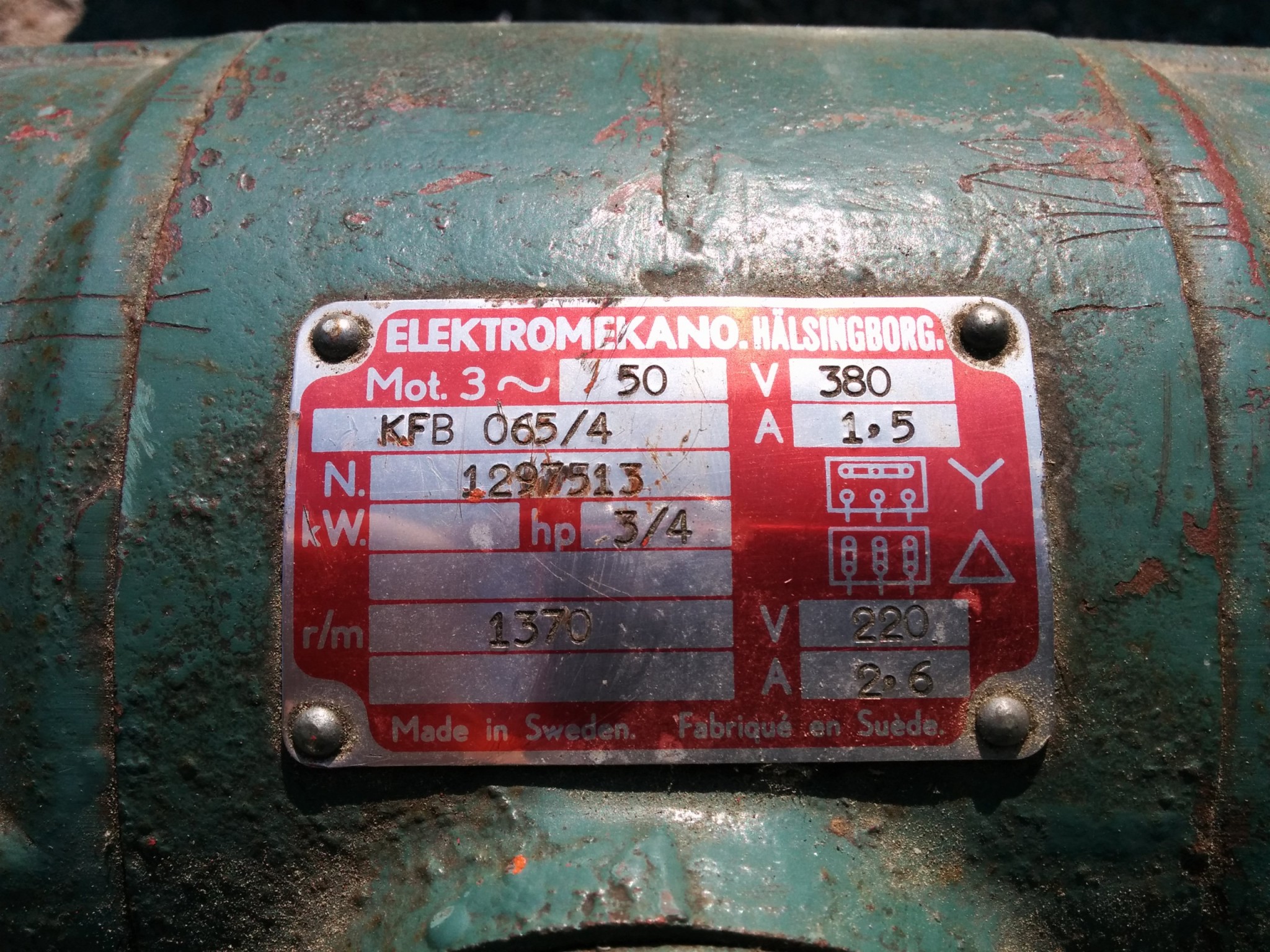

Jag kunde inte låta bli att slå till på denna, 200kr var väl helt ok? Har inte hunnit testa end motorn än, men ändå är det en hel del frågor som infinner sig:
1. Var köper jag drivrem?
2. Var köper jag konding för att köra på enfas?
3. Vilket är smartaste sättet att montera motorn? Jag tänker mig montera så att den hänger med gångjärn på ena sidan och drivremmen sålunda blir rätt längd.
4. Vad är en bra grunduppsättning svarvstål? Var köper jag dem?
5. Vem på YouTube har bäst instruktionsfilmer?
6. Vad mer ska jag tänka på?
Uppdatering: motorn spinner som en katt på trefas!
1. Clas Ohlsson har en del kilremmar som kanske kan passa.
3. Låter vettigt. Så är min monterad från fabrik.
4. Jag köpte ett kit på jula. De var iallafall billiga :)
Hmm, jag har kollat på Clas, Jula, Bauhaus, Swedol. Ingen kilrem i sikte. Någon som vet mer?
Har du kollat Biltema också? De har ju diverse drivremmar för fläktar och annat.

Bo.Siltberg skrev:
2. Synd att behöva köra den på enfas, men du behöver i så fall en konding på runt 40-50 uF.
Förutom Elfa kan du leta här:
[länk]
[länk]
[länk]
Kommer nog inte köra den på enfas vid närmare eftertanke, har ju trefas strax bredvid. Men bra ändå att veta!
Kolla firmor med biltillbehör. Det kan ju finnas en "fläktrem" som passar.
Clas har, men du får nog fråga efter det. Kilremmar finns som reservdel till diverse co-maskiner. De kan vara beställningsvara.
Nu vet jag inte var i Stockholm du bor, men har inte Rubber Company i Vallentuna remmen du söker så finns den helt enkelt inte.
