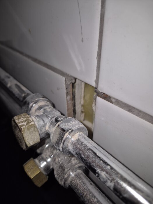

Vi har renoverat vårt badrum som ligger vägg i vägg med tvättstugan. Vattenrören till badrummet kommer från tvättstugan, men efter renoveringen har rören dragits en annan väg (fortfarande från tvättstugan).
Det som återstår nu är ett hål i kaklet i tvättstugan där rören tidigare gick. Hålet är ca 5 x 5 cm och sitter ungefär 20 cm ovanför golvet, bakom tvättmaskinen. Genom hålet ser man in till isoleringen bakom badrummets tätskikt.
Som jag förstår det har man normalt sett inget tätskikt på väggarna i en tvättstuga. Bredvid tvättmaskinen står torktumlare åt ena hållet, och tvättställ och golvbrunn bredvid andra sidan. Kanske någon meter ytterligare bort finns en dusch med ytterligare golvbrunn, men detta är knappast i riskzon för denna.
Men jag vill ändå täta/fylla igen hålet på ett bra och hållbart sätt, även om det inte syns eftersom det är dolt bakom tvättmaskinen.
Hur hade ni gjort här?
Är det för stort för att enbart fylla med silikon?
Tack på förhand för tips!

Hej, jag har fyllt hål efter skruvar och annat i kakel med Plastic padding.
Vanligt grått i botten, man kan ju i stora hål förstärka med alu-nät (som bil-reparation) eller glasfiber (som båtreparation).
Om det sedan är vitt kakel så fungerar Gelcoat-reparation för båtskrov från plastic padding som ytskikt mycket väl, går lätt att slipa och polera till en blank yta, och är det en grå fog med hål så fungerar grått Plastic padding bra där. Det vita kan bli nära på så bra att det inte märks. Tätt lär det bli dessutom.

Det kan ju vara bra att veta att det verkligen finns ett tätskikt innan man försöker ge sig på att täta hålet. Men det går nog inte att täta ett så stort hål med silikon utan då får man nog ha något annat också och sen bara ha silikon utanpå.
Var inte tvättstugan ett separat rum från badrummet, och rör gick genom väggen mellan dessa?
Det är klart att man kan undersöka om det finns ett tätskikt så man vet. Men hur lagar man ett tätskikt med ett 5 cm hål i så fall är kanske frågan? Finns det en bild på problemet?
Jag tror inte att det finns hållfasthet i Silikon i längden, även om det blir tätt initialt. Man måste grunda hålet med något ändå. Är det som ett "rör" rakt genom väggen kanske man kan plugga i botten av det och fylla med silikon som håller.
Men är det poröst material, eller en stor kavitet, så kanske man kan forma t ex ett alu-nät lite "konfomat" med en tråd i mitten inne i konen (som ett lagom stort "paraply", och ha lämplig fästmassa (epoxyspackel kanske) innanför kanterna. Trycka in konen, dra i "snöret och fälla ut nätet lite plattare.
Jag skulle därefter ta ett bra epoxyspackel och fylla hålet från nätet nästan ut till glasyren på kaklet, och sedan ta gel coat filler och skava en ny "glasyr" / "emalj som kan slipas med fint papper och sedan putsas. Det har fungerat för mig (men bara skruvhål typ).
Det är ju så man lagar båtskrov av plast, så tätt lär det bli (jag skulle inte använda silikon annat än o mycket tighta spickor/slutna skruvhål.
Det rekommenderas även som reparation av santitets-porslin, så helt orimligt att ha det så är det nog inte. Jag har sett mendre volymer, på tub. Men det kanske blir samma pris ändå?

OK, jag förstår det då.BirgitS skrev:
Men vad ska man göra med informationen om det finns tätskikt eller inte?
Det kanske är felaktigt och saknas, eller så finns det men är hål i.
Hålet ska lagas, men kan tätskiktet lagas enkelt i så fall?
Behöver man då göra mer än att laga hålet?
Man vet ju inte heller om det är bättre ställt med tätskikt där duschen faktiskt riskerar att ge fukt (bara för att det saknas en bra bit bort - har man gjort fel kan det ju ändå vara på olika vis?
Måste man riva och göra kontroll och göra rätt, eller ska man bara vara medveten om att det behöver finnas med i kontrollerna av husets skick?

Om det inte finns tätskikt kring hålet så finns det ju ingen anledning att göra det mer vattentätt än resten av väggen, som ju då inte är vattentät. Men om det finns tätskikt så kan det ju vara bra att försöka göra lagningen så tät som möjligt, om inte annat för att minska risken för problem med försäkringsbolaget om det blir en vattenskada.Spikbjörn skrev:

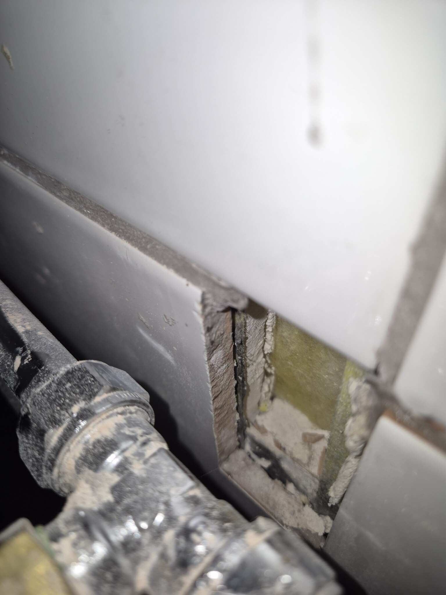

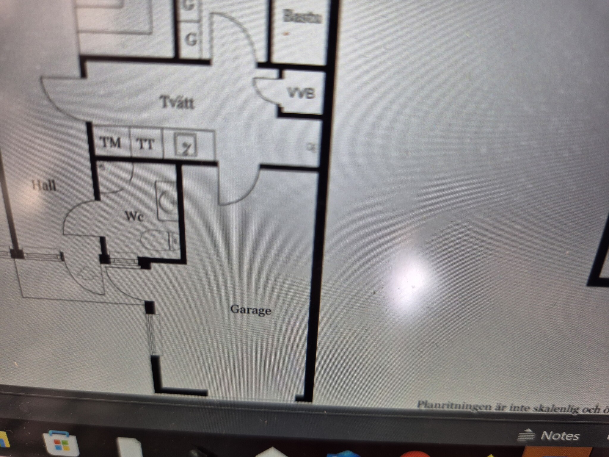

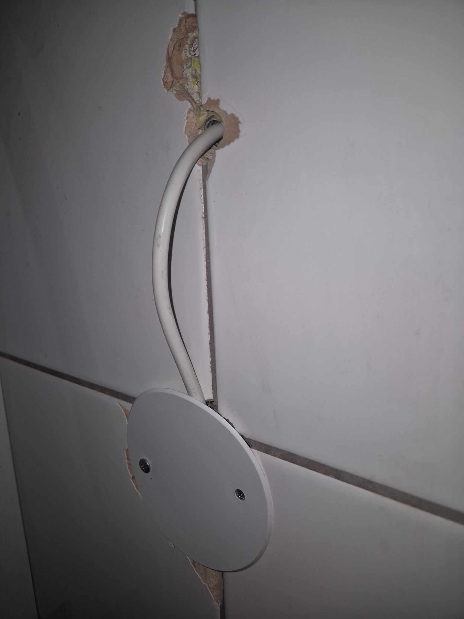

Hej igen, tack för inspel ovan.
Se lite bilder på planritning samt hålet. Jag tycker mig läsa att med denna planlösning räcker uppvik. Däremot är hålet så pass lågt att det är tätskikt där ser man. Längre upp där det finns el draget genom vägg (man kan ha vissa kommentarer på hur snyggt detta är som sagt bakom TM) verkar det inte vara tätskikt.
När vattenrören gick igenom "hålet" så satt det en rektangulär vit täckbit i kakel (?)
Obs att TT och TM är tvärtom mot planritning

OK, det hålet skulle jag nog grunda med något stabilt (masonit, plåt eller liknade skiva), och sedan limma en lagom bit kakel med t ex silikon (om man vill täta mot fukt).
Sadorna från eldragningen kan man ju fixa kosmetiskt med gel coat filler, eller annat spackel som går att slipa. Måla med vit "emaljfärg" om det behövs, man kan även måla fogen med lite gråare nyans.
Eller så tar man grå kemiskt spackel som jag beskrivit ovan i botten och har som "fog" samt gelcoat filler som vit "kakelglasyr" om man vill jobba på finishen.
Jag "brukar" de fåtal gånger jag borrar i kakel helst göra det i fogen för att inte skada kakelplattan så mycket om man senare vill återställa. Alternativt borra hål mitt i platta för det är lätt att spackla och polera slätt. Och då är ju vitt kakel/gråaktig fog oftast enklast att hitta färgmatchning mot i reparationen, tycker jag, så det där ser ju görbart ut om man vill fixa det.

Hoppas inte det är en behörig elektriker som gjort det där.
Byt täcklocket till ett med kabelutlopp som man ska använda. Sen sätter man lämpligen kabelkanal från dosan upp förbi flexslangen. Kabelkanalen avslutas upptill med ett ändstycke.
